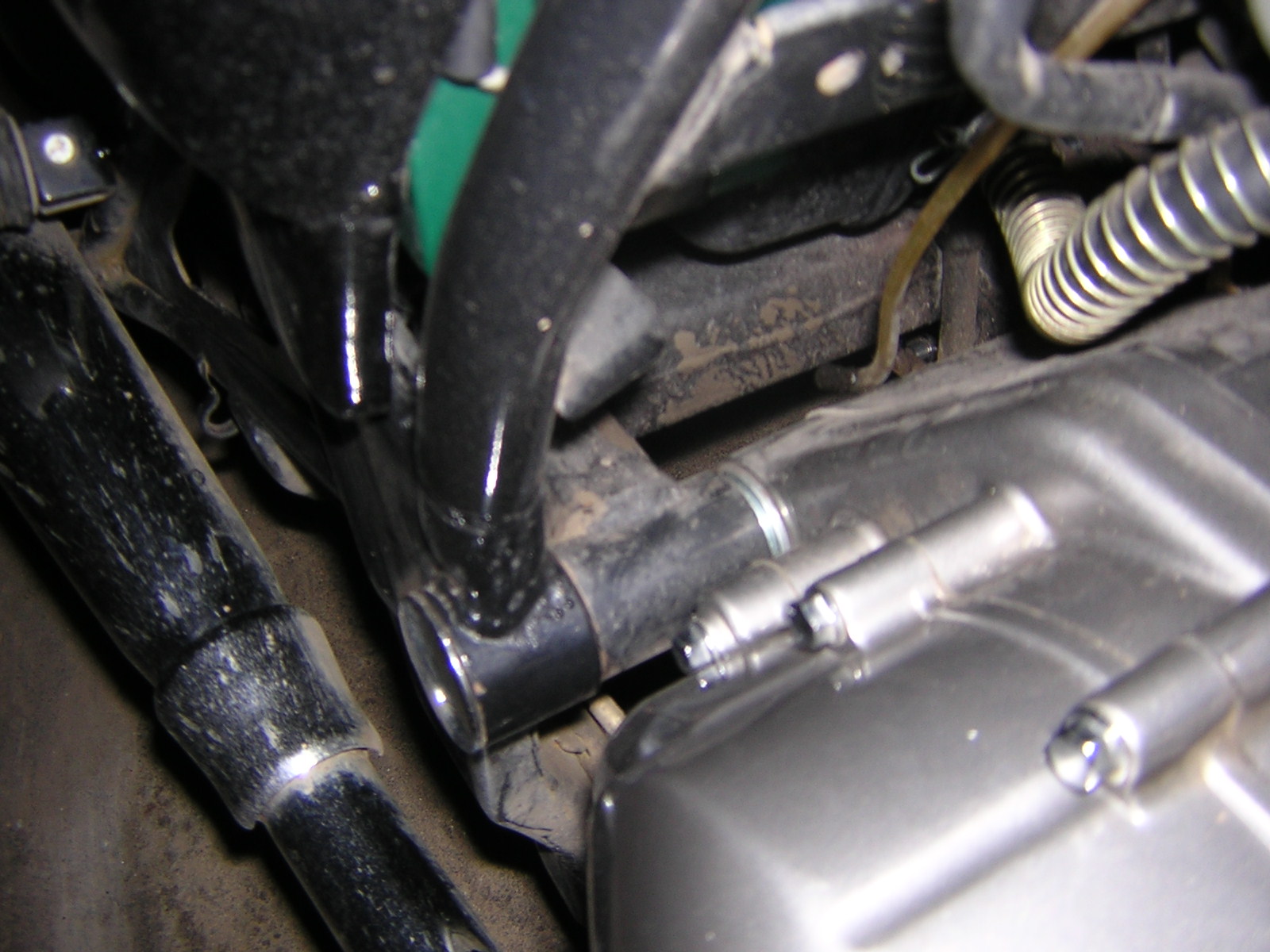

Antinom Опубликовано 17 марта, 2008 Жалоба Опубликовано 17 марта, 2008 Есть вопрос: там, где двигатель крепится вместе с маятником к раме - между мотором и маятником зазор. Должно ли так быть? Фото прикладываю. Цитата
AntozavR Опубликовано 18 марта, 2008 Жалоба Опубликовано 18 марта, 2008 у меня так же..... НО, трубочек меньше..., две из карба, одна из двигателя и одна из фильтра.... что за трубка в оплётке у тебя??? фото сделай чуть по дальше.... Цитата
Teo Damask Опубликовано 19 марта, 2008 Жалоба Опубликовано 19 марта, 2008 у меня так же.....НО, трубочек меньше..., две из карба, одна из двигателя и одна из фильтра.... что за трубка в оплётке у тебя??? фото сделай чуть по дальше.... Это сопун. Он не у всех в оплетке. Цитата
AntozavR Опубликовано 19 марта, 2008 Жалоба Опубликовано 19 марта, 2008 так их что два? на фото, видно что одна трубка вверх уходит, толстая...., а другая в плётке в низ к воздухану. У меня внизу нет ни каких отверстий под неё.... Цитата
