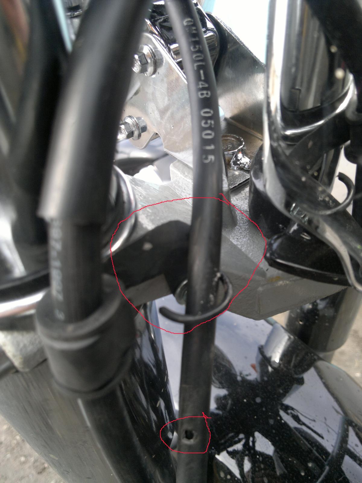

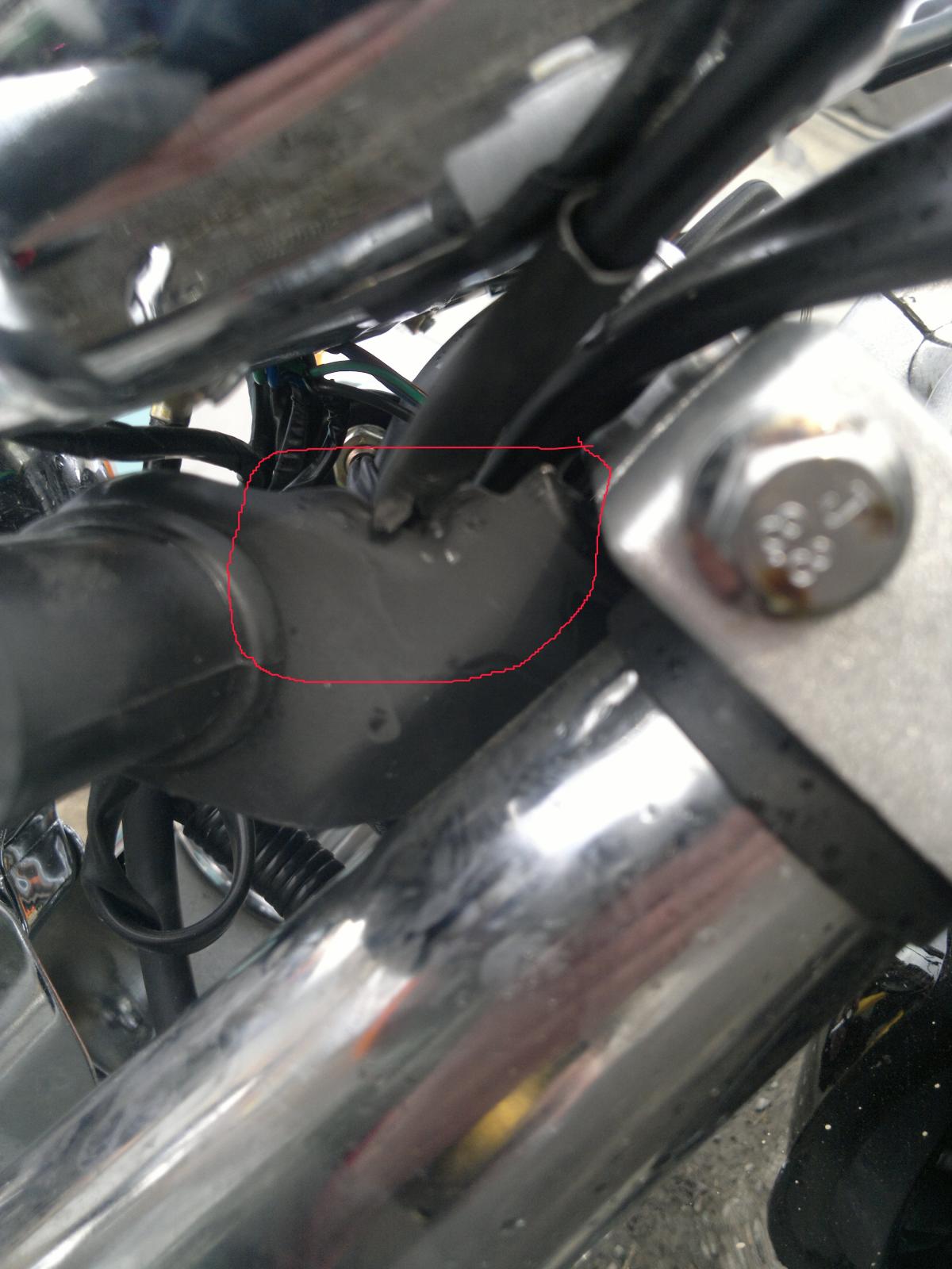

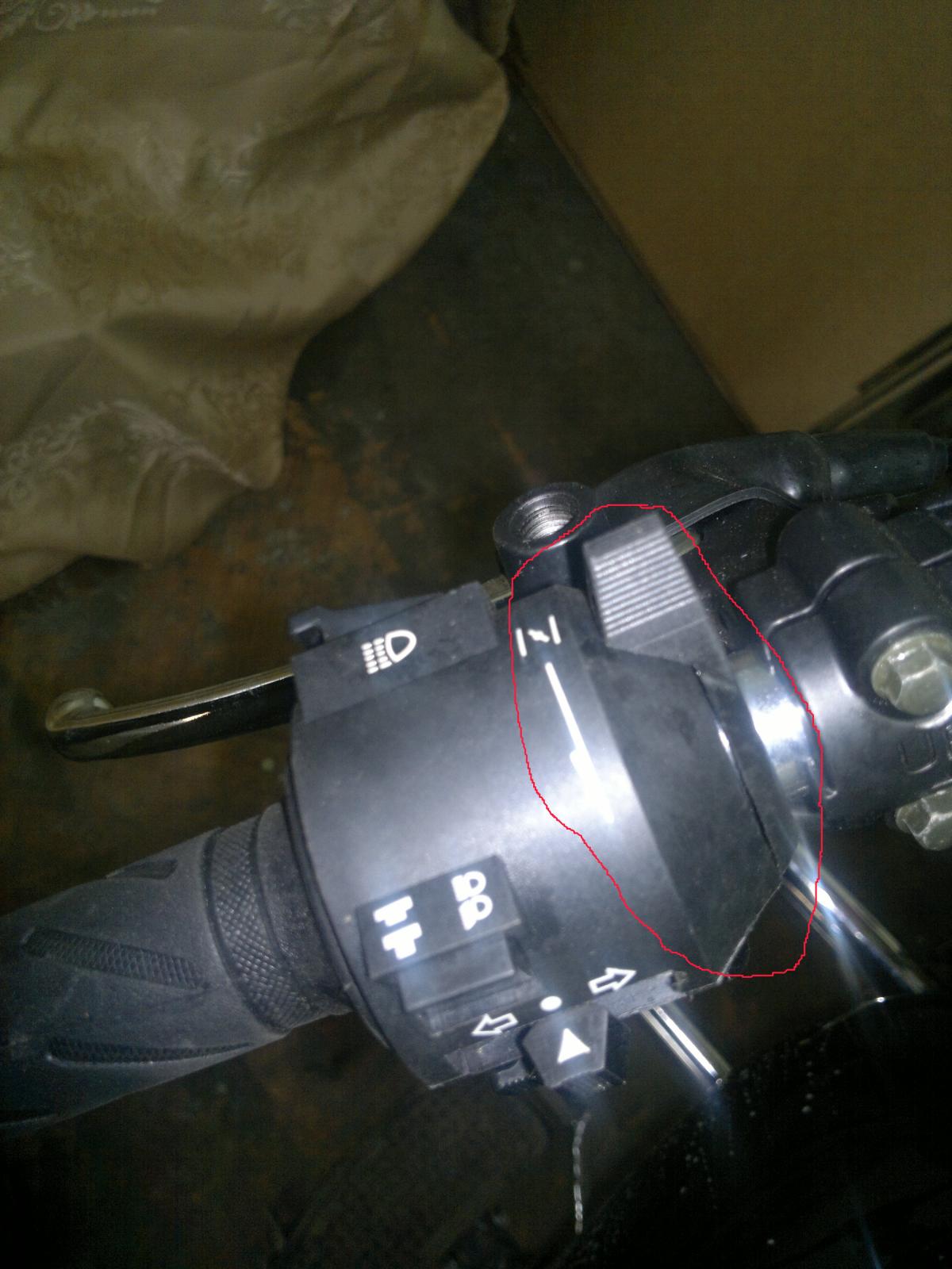

SiR_86 Опубликовано 3 мая, 2013 Жалоба Опубликовано 3 мая, 2013 еще маленько наблюдений... - ранее писал про непонятный регулятор холостых на руле. вот фото - на вилке, слева, есть скоба. Через нее проходят тормозной шланг и тросик. тросик перетирается о скобу. загнул маленько край. - такая же ситуация на передних поворотниках. острые края прорезают оплетку шлангов. маленько загнул. - на заднем крыле. провода которые идут на поворотники трутся о пластиковое крыло и стирают краску. примотал их к трубам кофра. Цитата
медик Опубликовано 3 мая, 2013 Жалоба Опубликовано 3 мая, 2013 я так полагаю что этот регулятор холостых - подсос.или я ошибаюсь? Цитата
SiR_86 Опубликовано 3 мая, 2013 Жалоба Опубликовано 3 мая, 2013 я так полагаю что этот регулятор холостых - подсос.или я ошибаюсь? подсос... тока как он работает не понятно. имитация. у сузуки наверно работало. Цитата
