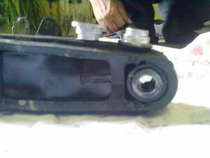

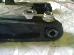

gfgjxrf Опубликовано 2 июня, 2013 Жалоба Опубликовано 2 июня, 2013 парни, кто знает, куда эти фтулки, в маятнике вставляются,разбирал маятник, эти фтулки выпали ,куда вставить не знаю ,в мануале этих фтулок нет, может какие левые на заводе поставили ? Цитата
