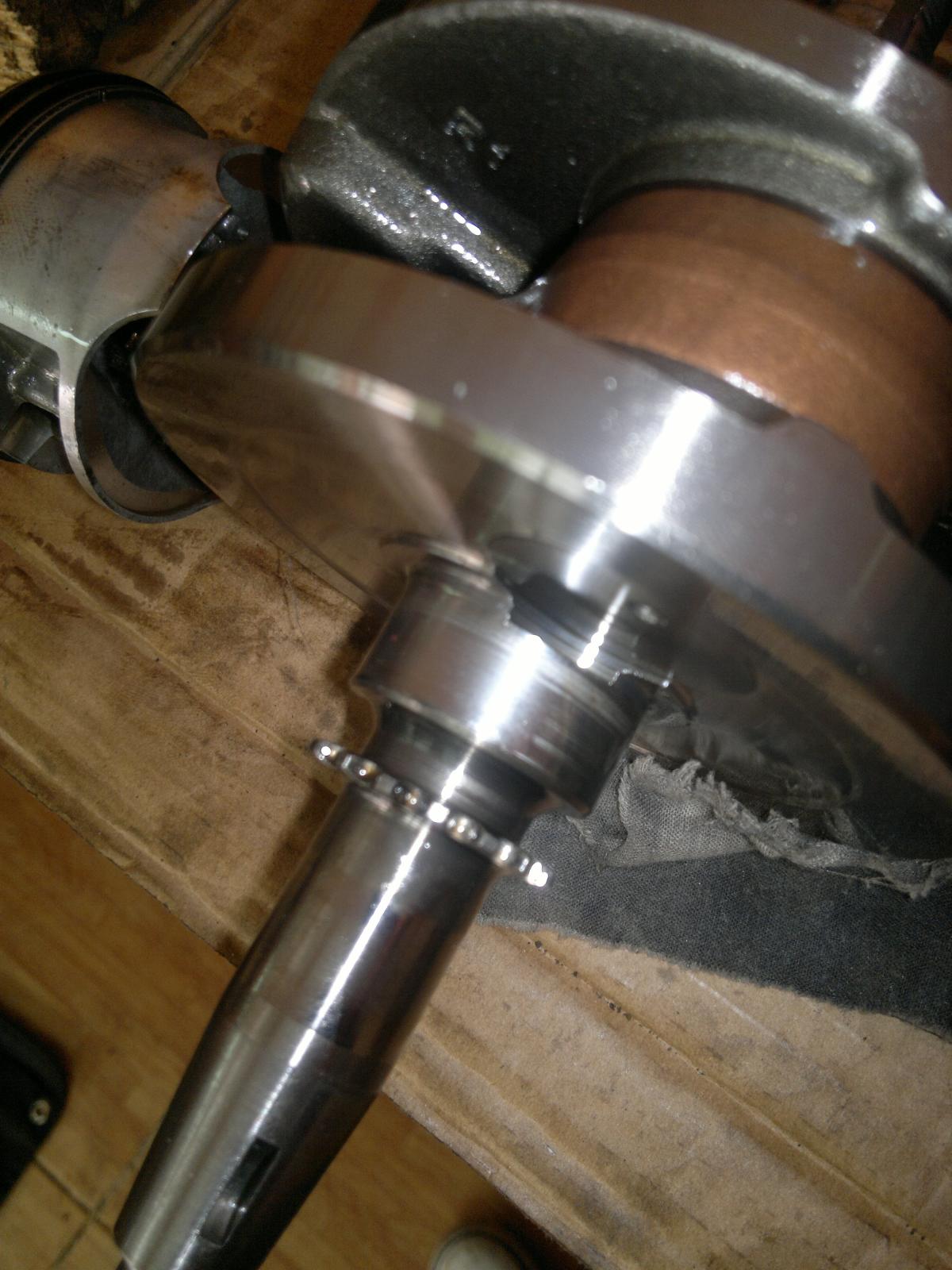

SiR_86 Опубликовано 2 сентября, 2013 Жалоба Опубликовано 2 сентября, 2013 Всё товарищи! Приехал. Дал клина мой БМ! мой тоже сдох... авантюра дать 4+4 тыщи не удалась. пока напишу в кратце, полный отчет буду сочинять позже. в первые 2 дня дали 1000км до тюмени. все отлично. третий день дали пробег до уфы в 800км. где то под челябинском наверно, стали слышаться стуки подумал что клапана. на перевале на подъемах стала пропадать тяга. на улице была жара. стояли остывали. на прямых ехал 90, вечером по холоду побольше. в уфе поехал к официалам. механик1 неловкими движениями настроил клапана. завели стучит. приехал механик2. проверил клапана за механиком1, переделал все. стучит. предположили что цепь. механик2 скрутил натяжитель, проверил, закрутил. стучит. время идет, надо ехать, поехал. доехали до самары. это уже 2500км. завез его официалам. сняли двигло. вскрыли.. и началось... в крышке клапанов люфты, уфимцы коряво поставили натяжитель и цепь протерла направляющую. поменяли крышку с кишками. стучит. и дело пошло к самому страшному. разбору двигла. и там все вскрылось ... коленвал сточило под боковым подшибником. в коленвале появилась канавка и он и молотил. и вот так мот проехал около 600-800км. приговор - замена коленвала и до кучи подшипников всех. В Самаре официалы супер, помогали как могли, переживали) после капремонта на обратном пути, поехал домой. за маслом контроль, скорость маленькая, погода холодная... дорога долгая( первый день 200км. встали перед уфой на отдых. второй день доехал до челябинска. в третий пошли на тюмень. перед тюменью пропала тяга, заглох. попробовал заводить-клин, выкрутил свецу, покрутил, поршень движется, звуки странные. походу кольца( вкрутил, завелся, поехал. тихо тихо дошли до тюмени. время поджимает, ехать надо, на ремонт времени и денег нет. поменял масло, поеал дальше. дорога опять долгая, остановки, остывания, проверка масла... километров через 300стала пропадать тяга и раздался цвырк. и потом потихоньку потихоньку стала пропадать мощьность, чвырки стали увеличиваться и километров через 50 цвырки стали громкие и тяга почти пропала. приехали((( встали в 20 км от Увата. звонок байкерам. мот на машину. его поездка окончена. 1 Цитата

SiR_86 Опубликовано 3 сентября, 2013 Жалоба Опубликовано 3 сентября, 2013 вот фото коленвала, за звездой стоит подшипник и под ним протерло паз. Цитата

Alkanavt Опубликовано 9 сентября, 2013 Жалоба Опубликовано 9 сентября, 2013 http://www.china-moto.ru/forum/index.php?app=core&module=attach§ion=attach&attach_rel_module=post&attach_id=6453'>2013-08-08-778.jpg вот фото коленвала, за звездой стоит подшипник и под ним протерло паз. Так причина была в перегреве или заводской брак? Цитата
SiR_86 Опубликовано 10 сентября, 2013 Жалоба Опубликовано 10 сентября, 2013 Так причина была в перегреве или заводской брак? Неизвестно. учитывая что шел 90-100 довольно продолжительное время, может быть и перегрев. А брак на глаз не определишь. Цитата
