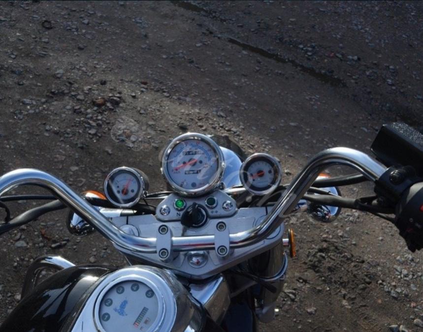

sercio Опубликовано 14 октября, 2013 Жалоба Опубликовано 14 октября, 2013 Ура! Я вчера купил мотоцикл! Катал детей, жену, тещу. Все счастливы ! Здрасте, встречайте! НЕ понравилось, что болтается руль. Попытался затянуть и , - конечно сорвал китайский болт.. Болт конечно заменил, но вот не затягивается эта конструкция. Надо будет сделать как на всех нормальных мотоциклах. Цитата
Liverpul01 Опубликовано 14 октября, 2013 Жалоба Опубликовано 14 октября, 2013 Ура! Я вчера купил мотоцикл! Катал детей, жену, тещу. Все счастливы ! Здрасте, встречайте! НЕ понравилось, что болтается руль. Попытался затянуть и , - конечно сорвал китайский болт.. Болт конечно заменил, но вот не затягивается эта конструкция. Надо будет сделать как на всех нормальных мотоциклах. Мои поздравления! Сам жду не дождусь покупки :) ПО поводу руля - все верно, так и должно быть, для избежания передачи вибрации на руль. Цитата
sercio Опубликовано 14 октября, 2013 Жалоба Опубликовано 14 октября, 2013 Спасибо! :) ПО поводу руля - все верно, так и должно быть, для избежания передачи вибрации на руль. Должно, но не до такой степени, что ребенок может шатать руль вперед-назад, это должно происходить с заметным усилием, как на любых других японских или отечественных мотоциклах. Цитата
Liverpul01 Опубликовано 14 октября, 2013 Жалоба Опубликовано 14 октября, 2013 Должно, но не до такой степени, что ребенок может шатать руль вперед-назад, это должно происходить с заметным усилием, как на любых других японских или отечественных мотоциклах. Разбери да посмотри, что там :) Это конструктор и с ним в кайф повозиться :) Тут ранее по теме пробегала информация, поищи Цитата
K.SW Опубликовано 15 октября, 2013 Жалоба Опубликовано 15 октября, 2013 Поздравляю с покупкой. У меня тоже руль взад-вперёд ходил. Два болта, крепящие руль, вставлены во втулки - двойной цилиндр из железа и резины. Втулки немного длиннее чем толщина платформы к которой всё это крепиться. Я подложил пару больших по диаметру шайб под гайки и вся конструкция наконец то приобрела жёсткость. Так уже накатал 2тыс. км. и никаких минусов не наблюдаю от того, что руль жёстко зафиксирован. Цитата

петрович Опубликовано 15 октября, 2013 Жалоба Опубликовано 15 октября, 2013 Должно, но не до такой степени, что ребенок может шатать руль вперед-назад, это должно происходить с заметным усилием, как на любых других японских или отечественных мотоциклах. я уже отвечал ну что бы ты не искал...я сделал следующие..снял руль..там стоят 2 саленблока у них есть выступ я его на наждаке чуть чуть сточил и все гуд .....удачи...а все же почитай форум там много чего написано что нужно устранить на новом моте ...где трет. что подвизать ..куда подложить..где трет Цитата
