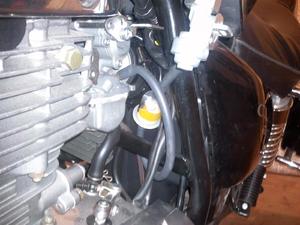

romazibrov Опубликовано 1 мая, 2014 Жалоба Опубликовано 1 мая, 2014 кстати с завода уже ставят бензофильтр. фото выкладываю(а я купил фильтра и думал колхозить) и болты тоже проверил все намертво затянуты подтянуть удалось только болты крепления руля всё таки болта до ума доводят 1 Цитата

Mountain Опубликовано 2 мая, 2014 Жалоба Опубликовано 2 мая, 2014 Фильтр и у меня в 2013 году был только чтобы эту систему заполнить первый раз или как топливо закончится, а само оно так не заполняется воздушная пробка образуется и всё Цитата
