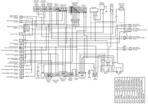

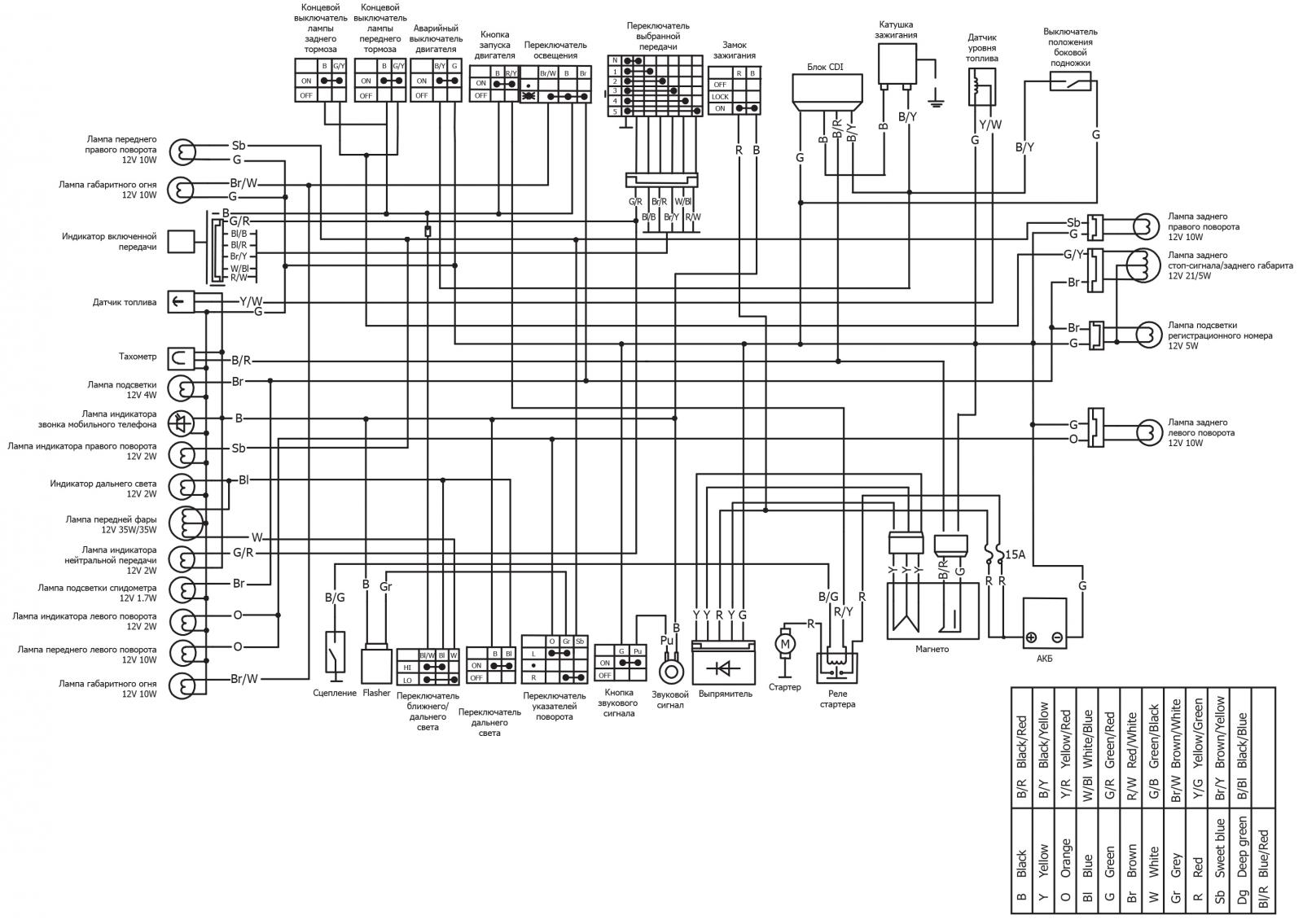

Вадим1981 Опубликовано 15 июля, 2014 Жалоба Поделиться Опубликовано 15 июля, 2014 А есть у кого электросхема на ВМ-ку? Цитата Ссылка на комментарий Поделиться на другие сайты Поделиться
slowklg Опубликовано 15 июля, 2014 Жалоба Поделиться Опубликовано 15 июля, 2014 А есть у кого электросхема на ВМ-ку? На сайте балтмоторс есть мануалы для их мотиков, в мануалах есть схема http://baltmotors.ru/manuals/InstructionManual/classic_200.pdf ещё здесь (на форуме, точно не помню когда) была схема качеством получше, но та пдфка у меня сейчас не открывается Цитата Ссылка на комментарий Поделиться на другие сайты Поделиться
TOPOR Опубликовано 15 июля, 2014 Жалоба Поделиться Опубликовано 15 июля, 2014 Схема на BM Classic 200 1 Цитата Ссылка на комментарий Поделиться на другие сайты Поделиться
егерь Опубликовано 15 июля, 2014 Жалоба Поделиться Опубликовано 15 июля, 2014 Продублировал в соответствующий FAQ. Цитата Ссылка на комментарий Поделиться на другие сайты Поделиться
Вадим1981 Опубликовано 15 июля, 2014 Жалоба Поделиться Опубликовано 15 июля, 2014 Всем спасибо. просто на индиге схема была отдельной ПДФ, поэтому мануал не просматривал. Цитата Ссылка на комментарий Поделиться на другие сайты Поделиться

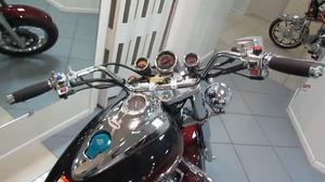

sercio Опубликовано 17 июля, 2014 Жалоба Поделиться Опубликовано 17 июля, 2014 Решил вот поставить руль от ирбис гарпия. Свой не устраивает - узковат и близко с моим ростом 187. Когда отодвигаешь дальше - то неудобно держать т.к. кисти рук под углом встают. Вот заказал сегодня его за 800р. код запчасти 4650066005073. Цитата Ссылка на комментарий Поделиться на другие сайты Поделиться
slowklg Опубликовано 17 июля, 2014 Жалоба Поделиться Опубликовано 17 июля, 2014 Решил вот поставить руль от ирбис гарпия. Свой не устраивает - узковат и близко с моим ростом 187. Когда отодвигаешь дальше - то неудобно держать т.к. кисти рук под углом встают. у вас как-будто другой мот, в окошке, показывающем передачу какая-то стрелка? и крышка для топлива на баке у меня круглая. вдруг дошло, или это именно ирбис? у меня рост чуть больше полутора метров :) мне классик по размеру, а на работе у меня люди за 1,8 не помещаются на моте, на заднее сиденье садятся как у вас с комфортом? Цитата Ссылка на комментарий Поделиться на другие сайты Поделиться
