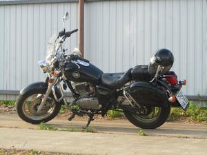

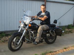

sercio Опубликовано 17 июля, 2014 Жалоба Поделиться Опубликовано 17 июля, 2014 у вас как-будто другой мот, в окошке, показывающем передачу какая-то стрелка? и крышка для топлива на баке у меня круглая. вдруг дошло, или это именно ирбис? у меня рост чуть больше полутора метров :) мне классик по размеру, а на работе у меня люди за 1,8 не помещаются на моте, на заднее сиденье садятся как у вас с комфортом? здесь на фото ирбис, точнее здесь видно насколько руль у него шире чем у балта. Выше по теме я писал, что мне удалось путем минимальных вмешательств отодвинуть водительское седло назад (точнее оба сидения вместе с задним крылом, т.е. удлинил мот) и сместить подножки вперед и немного ниже. Теперь для полноценной чопперской посадки думаю заменить и руль. После указанных переделок (седло и подножки) мне удобно, хоть и рост 187. Раньше сидел почти на баке и ноги в коленях согнуты были, а теперь вальяжно. B) и подсветка номерного знака теперь не за номером, а на него светит как положено. Вот руль еще заменю на широкий и вообще супер будет... 2 Цитата Ссылка на комментарий Поделиться на другие сайты Поделиться
TOPOR Опубликовано 17 июля, 2014 Жалоба Поделиться Опубликовано 17 июля, 2014 Кроме этих изменений еще кое что изменил. Рост у меня 187, так что: 1. отодвинул оба седла и заднее крыло на 2см - теперь удобнее и седло о бак не трет. Попутно самоустранилось заводское недоразумение с подсветкой номерного знака - теперь светит четко на номер, т.к. крыло стало ближе к крепежу-перекладине номерного знака. 2. Сдвинул вперед и вниз передние подножки, и заменил их на задние от иж-планета 5. Теперь вольготно и вибрации на ногах никакой. Кроме этого еще устранил недоразумение: 3. Затянул рулевую колонку и устранил болтанку руля путем подтачивания сайлентблоков и установки резиновых шайб в местах крепления. Для доп комфорта и "понта": 4. Установил финское ветровое стекло. фото мота позже выложу: Расскажи пожалуйста подробней. Я про "отодвигание назад". Мне очень интересно как и что делал. 1 Цитата Ссылка на комментарий Поделиться на другие сайты Поделиться
sercio Опубликовано 17 июля, 2014 Жалоба Поделиться Опубликовано 17 июля, 2014 Расскажи пожалуйста подробней. Я про "отодвигание назад". Мне очень интересно как и что делал. Если кратко, и словами: 1. Снял кофры, седла, заднее крыло с металл. основой 2. Сместил крепежные отверстия в металлической основе заднего крыла путем сверления и сварки 3. Заменил "ухо" крепления водит. седла на более удлиненное, т.к. седло защелкой крепится на заднее крыло (которое теперь сместилось назад) 4. Перекинул тросик замка сидушки под раму. 5. Собрал все в обратном порядке. (С) копирайт! :) !!Главное более чем на 2-2,2 см не смещать, иначе: тросика замка седушки не хватит, может задняя хромированная перекладина, что задние дуги соединяет в крыло упрется и ее придется убирать, а так же может проводки не хватить до задних поворотников, стопа и подсветки. 1 Цитата Ссылка на комментарий Поделиться на другие сайты Поделиться
