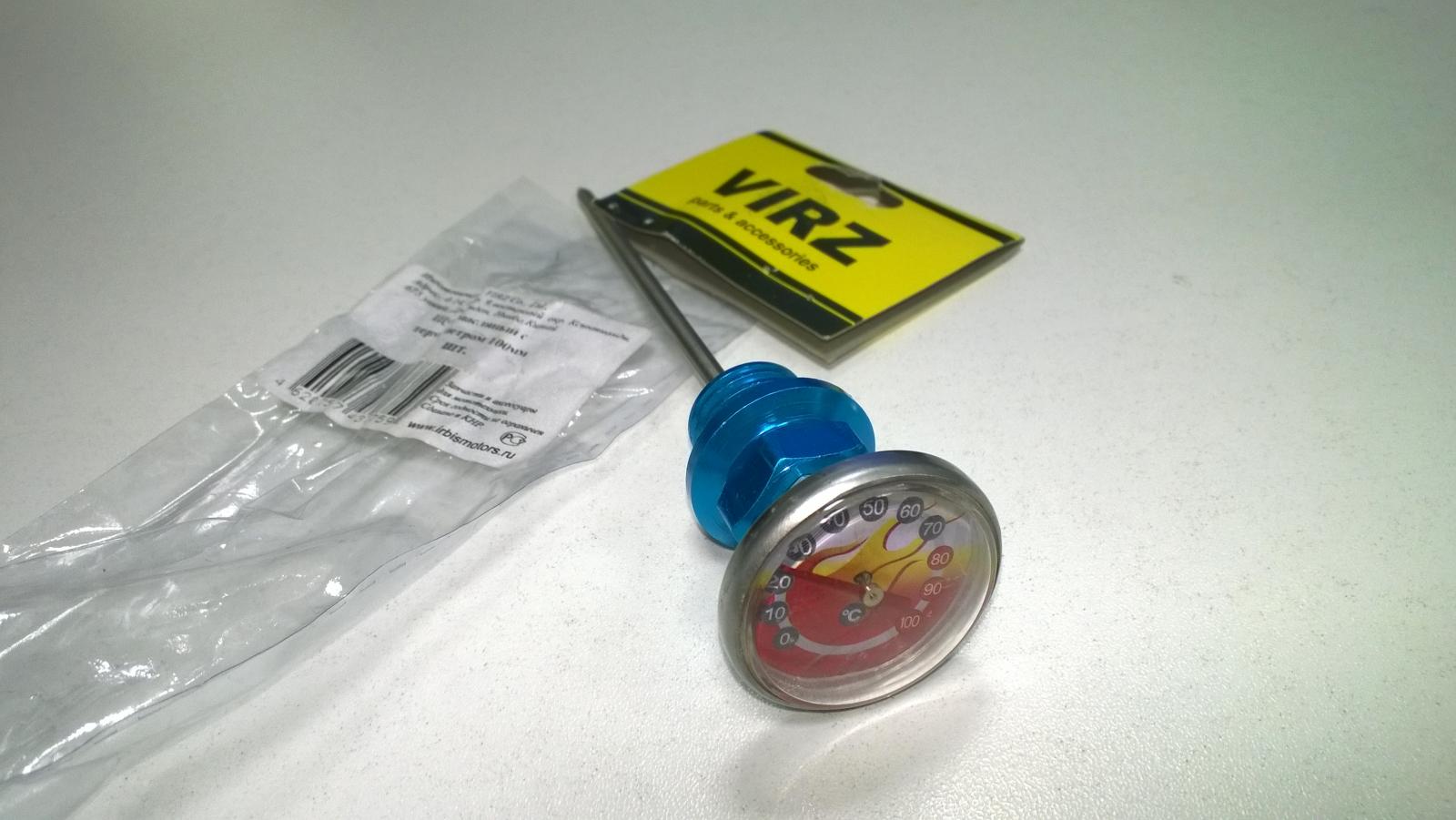

lekx197 Опубликовано 2 сентября, 2014 Жалоба Опубликовано 2 сентября, 2014 (изменено) Короче, купил такой вот: Длина "щупа" - 100 мм. Кто-нибудь знает - этого достаточно или много для Классика? В случае если окажется много - можно ли отпилить лишнее? :lol: Изменено 2 сентября, 2014 пользователем lekx197 Цитата

егерь Опубликовано 2 сентября, 2014 Жалоба Опубликовано 2 сентября, 2014 Короче, купил такой вот: WP_20140902_15_33_23_Pro.jpg Длина "щупа" - 100 мм. Кто-нибудь знает - этого достаточно или много для Классика? В случае если окажется много - можно ли отпилить лишнее? :lol: А куда его вкручивать? Если в маслозаливную горловину - не вариант, там барабан сцепления почти вплотную, да и масло-то - на дне картера, а горловина в верхней части... Разве тока сбоку, в тех. отве6рстие через которое давление меряют при диагностике, через него-же запитывается один из шлангов охлаждения масла. Но тогда шкала будет в бок и чтоб глянуть, нужно спешиваться и заглядывать сбоку, причём термометр покажет только температуру масла, это конечно полезная информация, но, по мне, не всегда корректная и не всегда актуальная. Цитата

nisk Опубликовано 2 сентября, 2014 Жалоба Опубликовано 2 сентября, 2014 Короче, купил такой вот: WP_20140902_15_33_23_Pro.jpg Похоже на альфячий или типа того. К тому же VIRZ. Длина "щупа" - 100 мм. Кто-нибудь знает - этого достаточно или много для Классика? В случае если окажется много - можно ли отпилить лишнее? :lol:Можно. Но работать вряд ли будет, и масло будет течь наружу. Цитата
lekx197 Опубликовано 2 сентября, 2014 Жалоба Опубликовано 2 сентября, 2014 Похоже на альфячий или типа того. К тому же VIRZ. Можно. Но работать вряд ли будет, и масло будет течь наружу. А virz - это плохо? Только что из автомата - ездил оформлять возврат :) А вот если все-таки с термопарой - куда эту термопару крепить? В какое место у движка? И правда - как? Не на скотч ведь? Цитата
