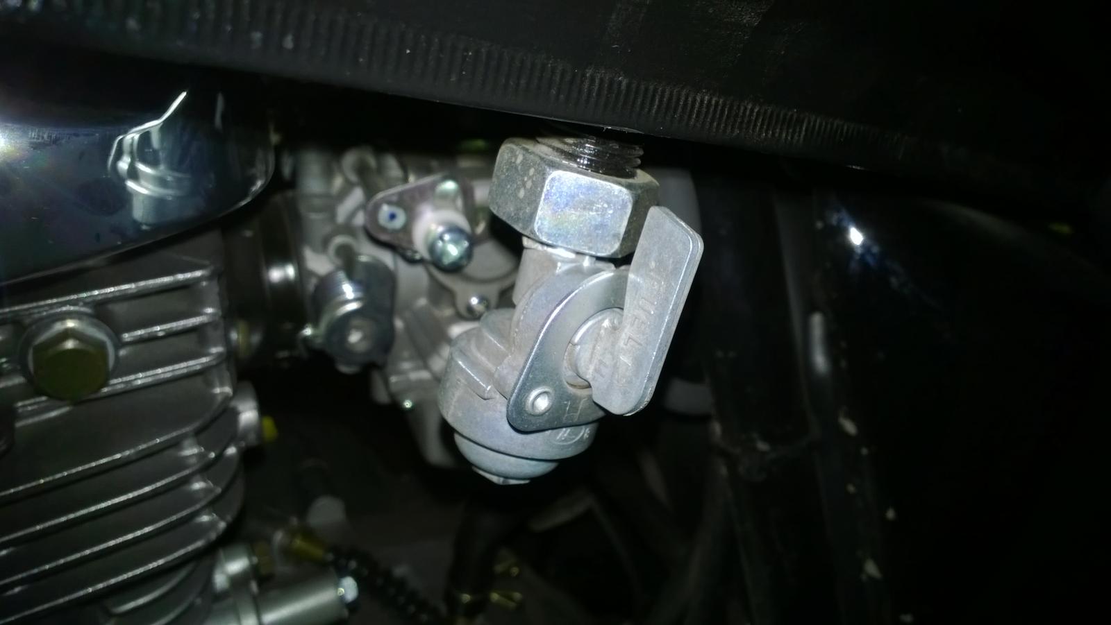

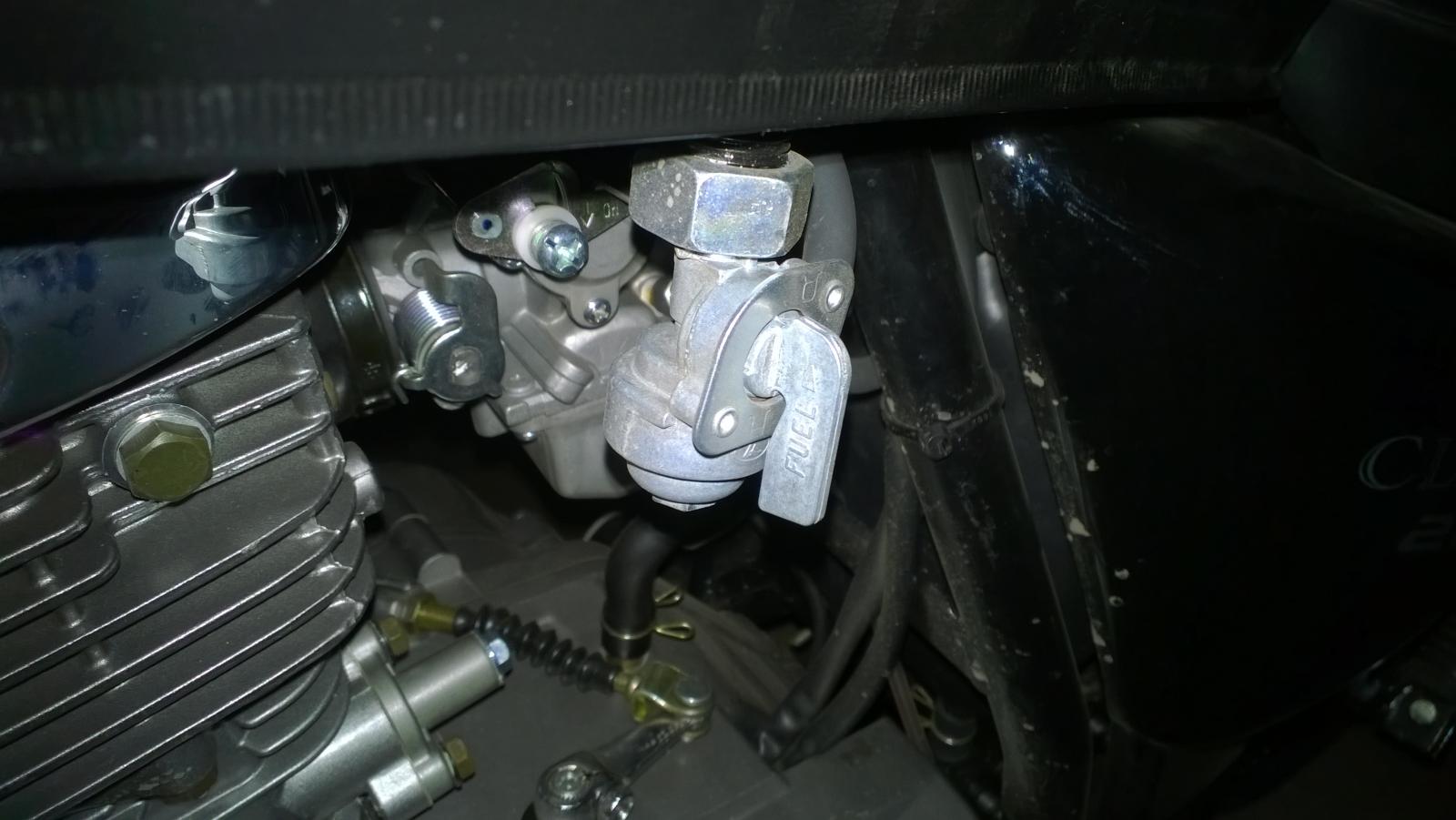

lekx197 Опубликовано 10 сентября, 2014 Жалоба Поделиться Опубликовано 10 сентября, 2014 Меня так все в принципе в штатном звуке устраивает. Кроме этого вот "цоканья". Неужели бывает что при пробеге около 500 км уже клапана регулировать нужно? В мануале написано, что это нужно делать после пробега 2000-2500. А еще прикол: я, оказывается, все время на резерве ездил. Это критично? Вот такое положение судя по FAQ означает резерв: А это вот: уже основное положение? Да? Вроде бы по флажку ориентироваться нужно, с другой стороны, на флажке стрелочка и выгравировано теснением где полный бак и где пустой. Цитата Ссылка на комментарий Поделиться на другие сайты Поделиться

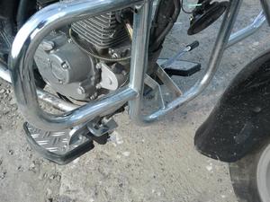

volandemord Опубликовано 13 сентября, 2014 Жалоба Поделиться Опубликовано 13 сентября, 2014 На днях ездил за грибами с братом. Свернули на грунтовку и завалились набок. Ибо песок и пыль под колёсами. Вот результат падения. Верхняя часть дуги безопасности просто провернулась в сторону, так как там металлический хомут на винтах. А вот если бы ещё и снизу такой хомут поставили, думаю ногам пришлось бы очень туго. Надо как то усиливать дуги безопасности, чтобы они выполняли свою функцию на 100% а не на 80%. Всё же подумываю о смене резины к следующему сезону. Стоковая резина на грунтовке ни о чём. Думаю ставить бескамерку, это точно, так как один раз уже на эвакуаторе до дома ехал. Сейчас уже куплен ремкомплект и инструмент для ремонта бескамерной резины на свежем воздухе. :-) P.S.: что необычного на этом фото ещё? смотрите внимательно. 1 Цитата Ссылка на комментарий Поделиться на другие сайты Поделиться
lekx197 Опубликовано 13 сентября, 2014 Жалоба Поделиться Опубликовано 13 сентября, 2014 Подножки стальные? )) Цитата Ссылка на комментарий Поделиться на другие сайты Поделиться
volandemord Опубликовано 13 сентября, 2014 Жалоба Поделиться Опубликовано 13 сентября, 2014 Точно. Хорошо получилось. Даже самому нравится. Цитата Ссылка на комментарий Поделиться на другие сайты Поделиться
Skiv Опубликовано 13 сентября, 2014 Жалоба Поделиться Опубликовано 13 сентября, 2014 Точно. Хорошо получилось. Даже самому нравится. Добрый день, сразу несколько вопросов ) А с какой целью переделывали? Ноги не скользят? Сморю площадка стала толще почти в два раза, для этого и задумано? И подножки не стальные, а алюминиевые, вернее поверхности из алюминиевого листа с ребристой поверхностью. Цитата Ссылка на комментарий Поделиться на другие сайты Поделиться

volandemord Опубликовано 13 сентября, 2014 Жалоба Поделиться Опубликовано 13 сентября, 2014 Добрый день, сразу несколько вопросов ) А с какой целью переделывали? Ноги не скользят? Сморю площадка стала толще почти в два раза, для этого и задумано? И подножки не стальные, а алюминиевые, вернее поверхности из алюминиевого листа с ребристой поверхностью. Делал из ЭСТЕТических, ЭГОистических и СТИЛистических целей. :) Ноги не скользят. Удобнее стало, чем на резине. Сделано действительно из алюминиевого листа, что верно, то верно, а насчет толщины, так немногим толще стало, зато чувствуется жесткость подножки, правильнее даже было бы сказать - твёрдость. Это, на самом деле просто вставка в старую стоковую резину. Шипы резиновые просто срезал монтажным ножом. Сделал из тонкого огрстекла шаблон, подогнал как надо, а потом по шаблону из листа выпилил ножовкой по металлу. Ну, напильником потом немного обработал. И вот результат не заставил себя ждать. Технология изготовления, проще некуда. Сложнее было сделать отверстия под винты, чтобы утопить их заподлицо. Из подручных инструментов были применены: верстак, монтажный нож, тиски, ножовка по металлу, напильник, дрель ручная. Ну и маркер, само собой, куда уж без него. :D 3 Цитата Ссылка на комментарий Поделиться на другие сайты Поделиться
