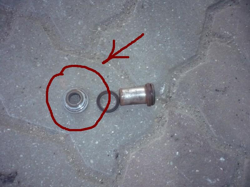

Teo Damask Опубликовано 30 мая, 2008 Жалоба Опубликовано 30 мая, 2008 Купил сёдня новые подшипники, пальцы и пыльники. Начал ставить и понял что эту конструкцию перемелит месяца за 4... Решил пойти длинным путем... Отмыл старые подшипники, почистил, смазал, и воткнул на место. Потом в к ним воткнул новые подшипники, так чтоб на каждой стороне был старый и новый (Я уже писал, что места там дофига) . Дальше пошел геморой... Пришлось врубить интелект на полную, что оказалось весьма трудно, после рабочей недели с весьма насыщеной пятницей. Конструкция получилась значительно шире, чем была ранее и соответственно встать на место не пожелала. Пришлось слегка уменьшить пыльник в размерах (кот. со стороны двигателя) и переточить вот эту хреновину Уж не знаю как она правильно называется. Точил на токарном станке, вспоминая на ходу уроки трудов за 10 класс, и сильно жалея, что вместо них предпочитал попить пива в парке... И, О ЧУДО! Я все таки смог подогнать по размеру. Кстате правый и левый получились разного размера... Но сели на место идеально. Итог: Болтанка мотоцикла вправо влево прекратилась совсем. На дороге стоит как вкопаный. Подкопаться не к чему. Вывод: Конструкция хреновая. Т.к. подшипник, палец и "та хреновина" абсолютно не соответствуют друг другу. Лучше смазать сразу! 1 Цитата
Boom Опубликовано 2 июня, 2008 Жалоба Опубликовано 2 июня, 2008 Купил сёдня новые подшипники, пальцы и пыльники. Начал ставить и понял что эту конструкцию перемелит месяца за 4... Решил пойти длинным путем... Отмыл старые подшипники, почистил, смазал, и воткнул на место. Потом в к ним воткнул новые подшипники, так чтоб на каждой стороне был старый и новый (Я уже писал, что места там дофига) . Дальше пошел геморой... Пришлось врубить интелект на полную, что оказалось весьма трудно, после рабочей недели с весьма насыщеной пятницей. Конструкция получилась значительно шире, чем была ранее и соответственно встать на место не пожелала. Пришлось слегка уменьшить пыльник в размерах (кот. со стороны двигателя) и переточить вот эту хреновину Уж не знаю как она правильно называется. Точил на токарном станке, вспоминая на ходу уроки трудов за 10 класс, и сильно жалея, что вместо них предпочитал попить пива в парке... И, О ЧУДО! Я все таки смог подогнать по размеру. Кстате правый и левый получились разного размера... Но сели на место идеально. Итог: Болтанка мотоцикла вправо влево прекратилась совсем. На дороге стоит как вкопаный. Подкопаться не к чему. Вывод: Конструкция хреновая. Т.к. подшипник, палец и "та хреновина" абсолютно не соответствуют друг другу. Лучше смазать сразу! м-да! Обидно пол часа писал-коту под хвост!где искать эти подшипники?чем маятник отличается от оси заднего колеса? Цитата

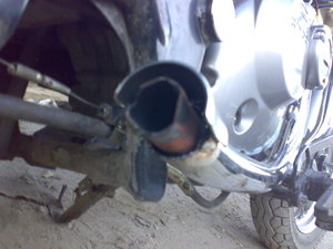

AnySkin Опубликовано 4 июня, 2008 Жалоба Опубликовано 4 июня, 2008 Давно сюда не заходил (погода хорошая), короч нагонял я уж 7,5 килокм... (с 1 декабря 7 года) Анадысь меня один из обладателей ВМ классика настоятельно уговаривал разобрать маятник на предмет сухих подшипников - всё верно ... исправил. Кстати лювт маятника устранил просто затянув посильнее гайку, правильно-неправильно? Действительно - моц перестал вилять задом. С 0,5 месяца назад была такая история: `Бешеному волку семь вёрст - не крюк` махнул вечерком на Неман (~120 км), выехал на федералку и газу до отказу. На подъезде к мосту через Дейму стал с приятным удивлением замечать как стрела спидометра преодолела 120, а затем и ушла за шкалу! :D Кто меня видел, знают чё у меня за каска - чуть не задушила. Весь путь до Талпаки гашетку не ослаблял. В Немане заметил пропажу ближнего света (а уж вечереет) и более громкую работу глушака. Ну хер с ними, рванул обратно - ваще сказка (насекомые, оглох и пр.). На след. день обнаружил что глушак отделился от патрубка (сперва показалось что в месте сварки - оказалось металл лопнул рядом со швом). Снял глушак и неделю так гонял - орёт класс. Но тут аборигены (бабушки) около работы обязались проткнуть колёса, если буду их свим рёвом их к инфаркту подводить :unsure: :D Снял кофры (каркасики оставил), поставил глушак обратно - тишина - кофры не дребезжат, рёва нет ...:angry: Пропал и дальний свет. Жду `пенсии` чёб лампу купить. Часто посещает мысль обрезать зад за креплениями амортов... А на выходные опять глушак сниму!!!!!!!! кстати внутри патрубка ещё трубка - и она отдельно была приварена к глушителю Цитата
