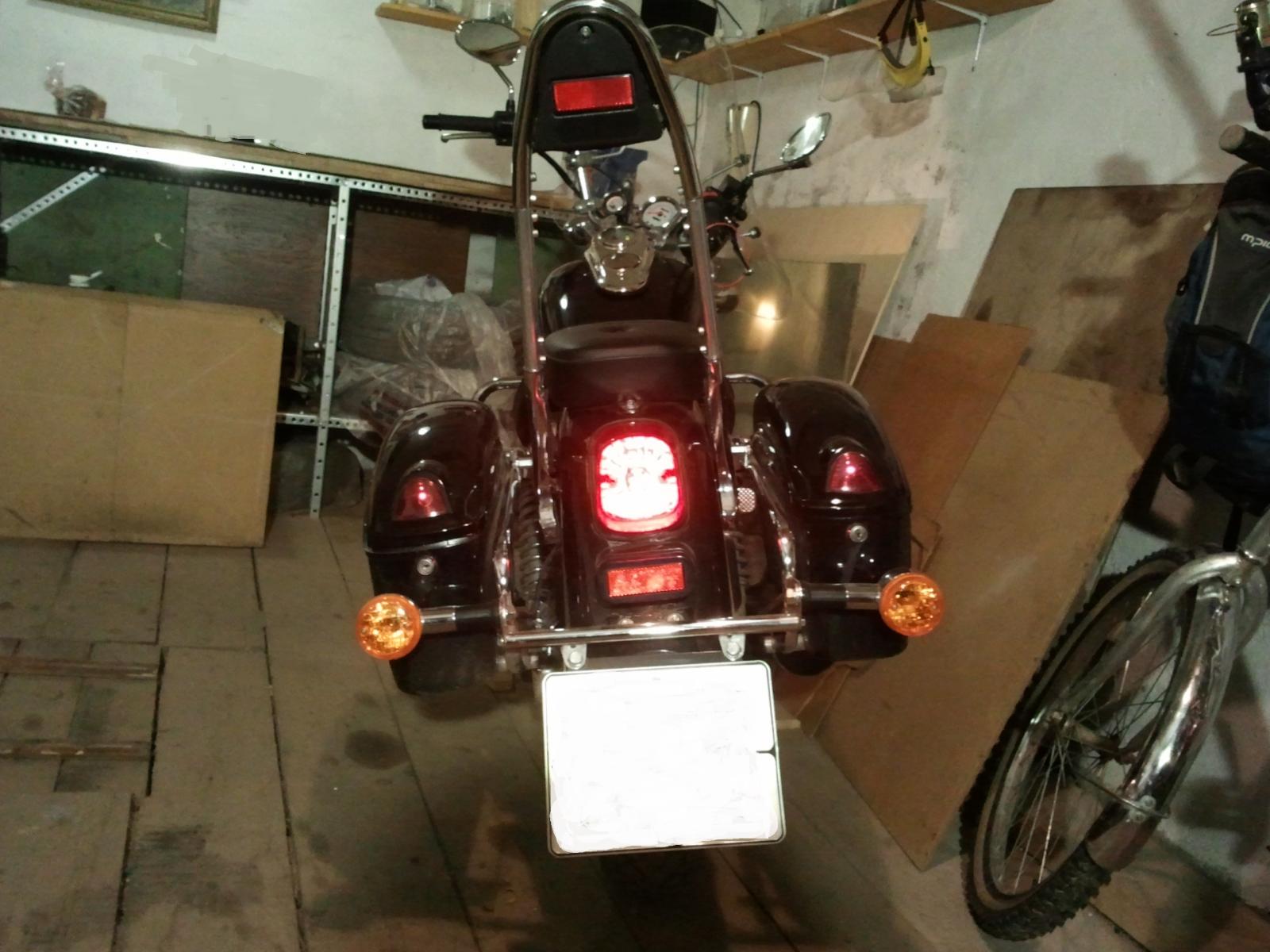

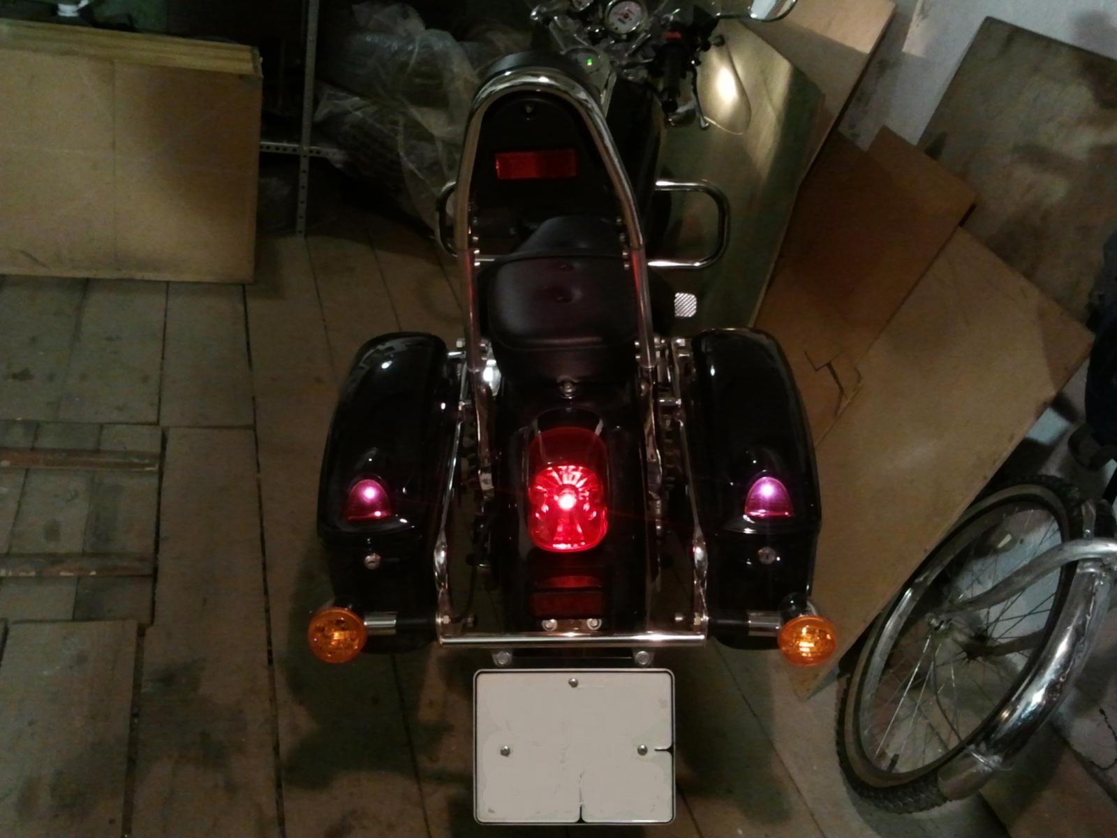

volandemord Опубликовано 4 ноября, 2014 Жалоба Опубликовано 4 ноября, 2014 Вот, собственно, что и обещал. Здесь включён стоп-ламповый в режиме габарита. А вот здесь установлен стоп-светодиодный в режиме габарита В кофрах стоят светодиоды на всех картинках. На данный момент не лучший вариант, но не перегорают от тряски и не греются. Позже заменю, если что подвернётся поярче. В дальнейшем заменю и поворотники на светодиодные, но к ним нужно слаботочное реле, иначе работать они не будут. Но я уже купил. Кстати, на севшем аккумуляторе до 9 вольт с таким реле поворотники даже ламповые работают, а со стандартным уже не моргают. Так что надо по-любому менять. :) Цитата

Skiv Опубликовано 5 ноября, 2014 Жалоба Опубликовано 5 ноября, 2014 Вот, собственно, что и обещал. Здесь включён стоп-ламповый в режиме габарита. Стоп-лампа.jpg А вот здесь установлен стоп-светодиодный в режиме габарита Стоп-светодиод.jpg В кофрах стоят светодиоды на всех картинках. На данный момент не лучший вариант, но не перегорают от тряски и не греются. Позже заменю, если что подвернётся поярче. В дальнейшем заменю и поворотники на светодиодные, но к ним нужно слаботочное реле, иначе работать они не будут. Но я уже купил. Кстати, на севшем аккумуляторе до 9 вольт с таким реле поворотники даже ламповые работают, а со стандартным уже не моргают. Так что надо по-любому менять. :) Владимир, подскажите, как работает у вас светодиодная лампа стопарей-габаритов? Видна разница в яркости между свечением габаритов и свечения габариты+стопы? В гофры лучше взять светодиодные лампы красного света рссеяного типа, большинство светодиодных лампочек направленного, и их не видно кроме узкого направления (т.е. смотреть надо прямо на них на уровне оси лампочки) Цитата
