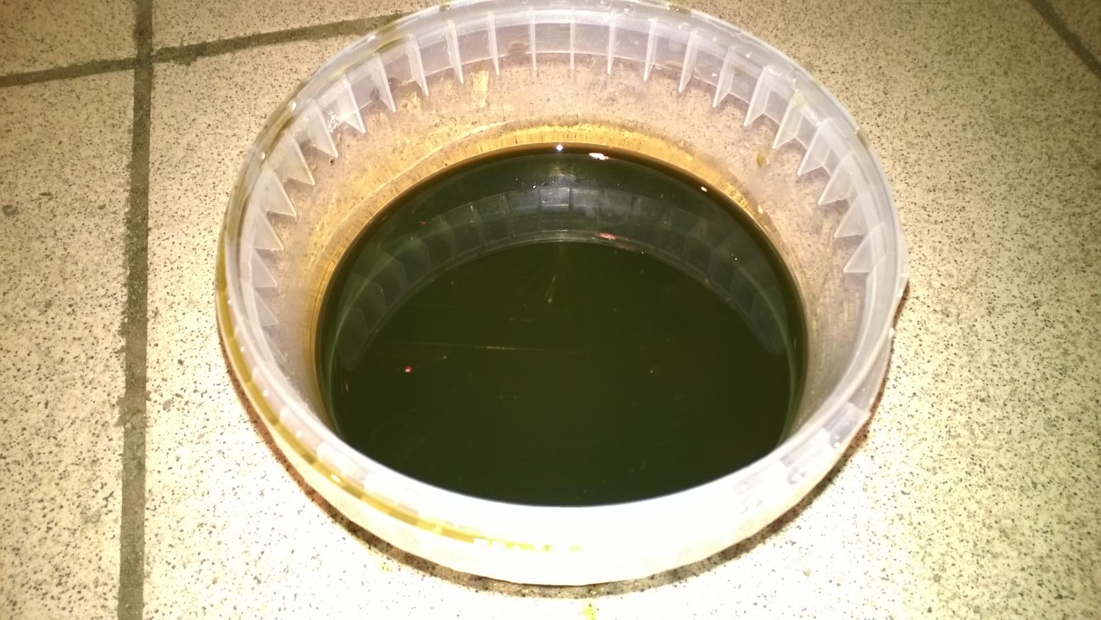

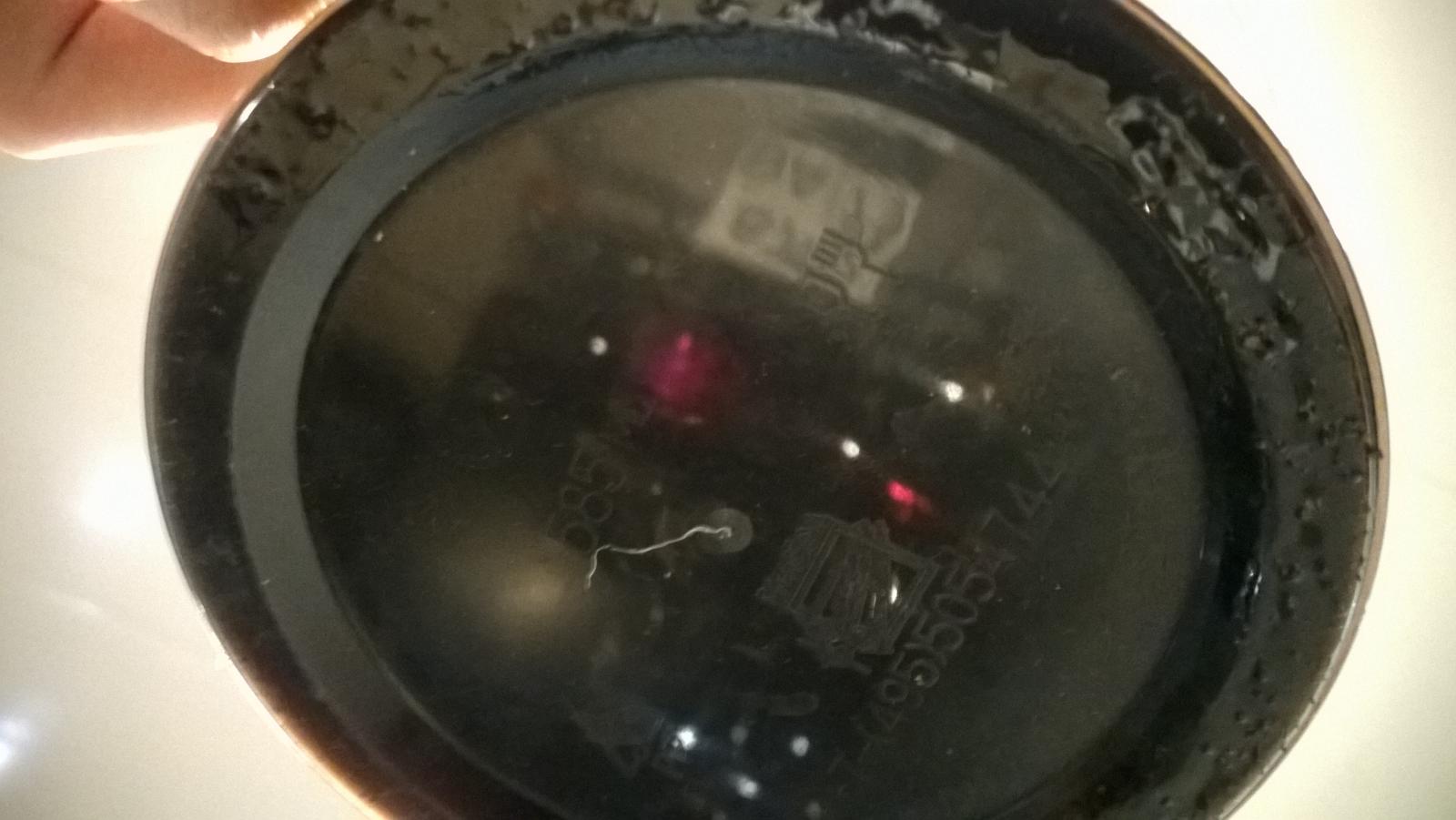

lekx197 Опубликовано 15 мая, 2015 Жалоба Поделиться Опубликовано 15 мая, 2015 С учетом того, что у тебя был конкретный перелив, я бы все же сменил. Да, накладно. Но опять таки, тут надо понимать, что у каждого свое понимание "темного или черного" масла. Оно и не должно быть светлым, если катаешь регулярно. К примеру на моем дизеле оно за три тысячи чернеет ))) я про машину. А так, я по весне обычно меняю. Сейчас не менял еще, так как жду права и тогда на полное ТО поеду. Вот такое: А это напросвет если снизу фоткать под лампой: -Прозрачности немного ( Цитата Ссылка на комментарий Поделиться на другие сайты Поделиться
lekx197 Опубликовано 15 мая, 2015 Жалоба Поделиться Опубликовано 15 мая, 2015 здрасте вам всем! не так давно (в феврале если быть точнее) стал счатливым обладателем бм-ки, куплен был с пробегом 14800. знаю, пробег достаточно неплохой, но данный мот был в очень хороших руках у предыдущих владельцев( один из которых был до продажи активным участником форума) поэтому история его прозрачна, и по тех состоянию все что надо работает и щелкает. За что ему объявляется благодарность! Эдик из Великих Лук! если ты это читаешь - спасибо тебе! ;) друзья такой вопрос, кто нибудь восстанавливал хром на пластике? в частности на фаре? поделитесь опытом http://www.scooter-city.ru/spares/item_45093.html Цитата Ссылка на комментарий Поделиться на другие сайты Поделиться
Liverpul01 Опубликовано 15 мая, 2015 Жалоба Поделиться Опубликовано 15 мая, 2015 На мой взгляд, нормальное, рабочее масло. Извини, прощелкал, пробег какой? Цитата Ссылка на комментарий Поделиться на другие сайты Поделиться
lekx197 Опубликовано 15 мая, 2015 Жалоба Поделиться Опубликовано 15 мая, 2015 На мой взгляд, нормальное, рабочее масло. Извини, прощелкал, пробег какой? ~1700 с чем-то. Это с рождения у него. А в марте на сервис гонял было 1056. Цитата Ссылка на комментарий Поделиться на другие сайты Поделиться
Liverpul01 Опубликовано 15 мая, 2015 Жалоба Поделиться Опубликовано 15 мая, 2015 ~1700 с чем-то. Это с рождения у него. А в марте на сервис гонял было 1056.Тебе в сервисе масло меняли? Я бы оставил все как есть, если сервис нормальный. Если сомнения в качестве, то на замену. Имхо внешний масла нормальный Цитата Ссылка на комментарий Поделиться на другие сайты Поделиться
