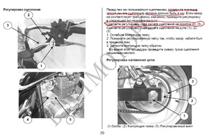

VolodySA Опубликовано 9 июня, 2015 Жалоба Опубликовано 9 июня, 2015 Всем привет. Ездил вчера, на свою голову, к сервисменам на первое ТО. Попросил отрегулировать холостой ход и заменить ручку сцепления. (На горячую холостой ход стал показывать 2.5 тыс. оборотов, а у ручки сцепления разбил крепление для зеркала.) Итог. Передачи стали включаться на повышении с дерганьем, а на понижении, когда через одну понижаешь - мот глохнет. Почти все светофоры, пока ехал обратно, собрал. Я так понимаю нужно отрегулировать сцепление. С регулировкой вверху более менее понятно. А как регулировать ход рычага сцепления на коробке? Можете посоветовать по регулировке сцепления, если есть подробный мануал с фото буду благодарен. Цитата
nisk Опубликовано 9 июня, 2015 Жалоба Опубликовано 9 июня, 2015 А как регулировать ход рычага сцепления на коробке?Или разбирать движок (и не факт, что там что-то есть, не разбирал), или никак :) На тросе есть вставка, регулирующая длину рубашки. Её должно быть достаточно. На ручке -- завинтить до упора, потом этой вставкой укоротить рубашку до состояния небольшого свободного хода ручки. Совсем небольшого, чтоб только-только не внатяг. И должно быть хорошо, насколько это сцепление вообще может быть хорошо. Цитата
VolodySA Опубликовано 9 июня, 2015 Жалоба Опубликовано 9 июня, 2015 Спасибо за ответ. Вот выдержка из родной книжки. Но понять как регулируется 4 и 5 это не помогает. Цитата
егерь Опубликовано 9 июня, 2015 Жалоба Опубликовано 9 июня, 2015 ХХ должен быть 1450-1550 об/мин. Можно подкрутить и самому, - крутить винт на карбюраторе в торец которого упирается выступ заслонки к которой крепится трос газа. Перед регулировкой двигатель должен быть прогрет и работать без системы обогащения. Трос сцепления нужно отрегулировать так, чтоб был небольшой свободный ход рычага. Нижняя система регулировки (4 и 5) используется если нехватает верхней (1 и 2). Работает нижняя так-же как и верхняя - выкручиваешь стержень - натягивается трос, закручиваешь - ослабляется, а после регулировки контрится контргайкой. Сильно сомневаюсь, что есть необходимость лезть в двигатель и "крутить корзину". Цитата
nisk Опубликовано 10 июня, 2015 Жалоба Опубликовано 10 июня, 2015 Нижняя система регулировки (4 и 5) используется если нехватает верхней (1 и 2).Повторюсь, я обычно использую их (что сцепление, что газ, что тормоз/передачи на лисапеде) чуть по-другому: верхнюю завинчиваю почти полностью (не люблю, когда вся нагрузка от нажатия рычага приходится на тоненькую алюминиевую трубочку, к тому же разрезанную -- она легко деформируется, пусть лучше завинчена будет), нижнюю регулирую до нормы. Сильно сомневаюсь, что есть необходимость лезть в двигатель и "крутить корзину".Необходимость бывает. На мопедке эксцентрик над толкателем выжимного настолько высоко висел, что от регулировки троса толку ноль. А вот возможность есть не всегда :( Цитата
VolodySA Опубликовано 10 июня, 2015 Жалоба Опубликовано 10 июня, 2015 ХХ должен быть 1450-1550 об/мин. Можно подкрутить и самому, - крутить винт на карбюраторе в торец которого упирается выступ заслонки к которой крепится трос газа. Перед регулировкой двигатель должен быть прогрет и работать без системы обогащения. Трос сцепления нужно отрегулировать так, чтоб был небольшой свободный ход рычага. Нижняя система регулировки (4 и 5) используется если нехватает верхней (1 и 2). Работает нижняя так-же как и верхняя - выкручиваешь стержень - натягивается трос, закручиваешь - ослабляется, а после регулировки контрится контргайкой. Сильно сомневаюсь, что есть необходимость лезть в двигатель и "крутить корзину". В корзинку лезть даже и не думал. Хотел только понять принцип настройки тросика сцепления - куда крутить гайки и когда остановиться. Теперь, вроде, понял - должен быть небольшой свободный ход рычага. Сегодня попробую. Потом отпишу. Вчера домой с работы возвращался - стоит только выжать ручку сцепления и подержать сразу глохнешь. Попробовал поднять ХХ до 1800, сегодня не глох при выжатом сцеплении. Кстати, сервисмены за ТО-1 взяли 1500 руб., не считая масла и фильтра. Цитата
