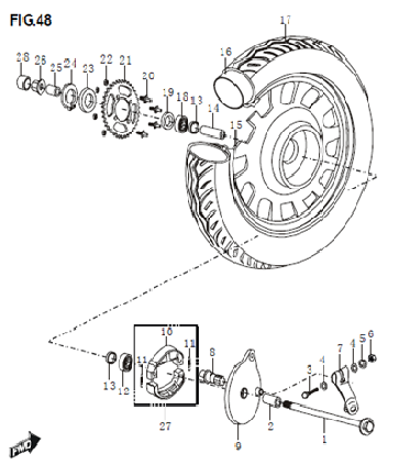

serjnazarov Опубликовано 25 августа, 2015 Жалоба Опубликовано 25 августа, 2015 Посмотри, как натянута цепь и как расположено колесо по оси - когда натягиваешь цепь, с одной стороны можно сильнее натянуть чем с другой, в итоге колесо "стоит боком". Ага, посмотрю. А вот то, что колесо влево смещено - это вообще можно исправить? Там же получается втулка сквозная, т.е. теоретически можно его подвинуть вправо по оси? Или я неверно рассуждаю? Цитата
Skiv Опубликовано 25 августа, 2015 Жалоба Опубликовано 25 августа, 2015 Ага, посмотрю. А вот то, что колесо влево смещено - это вообще можно исправить? Там же получается втулка сквозная, т.е. теоретически можно его подвинуть вправо по оси? Или я неверно рассуждаю? Там между колесом и вилкой стоят втулки, они не дадут колесу по оси ходить влево - право. А разные расстояния при закручивании регулеровочных винтов - могут направить колесо наискосок. Цитата
