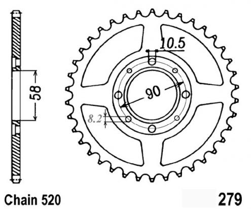

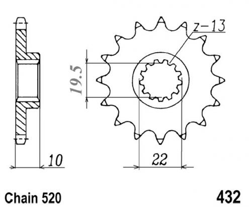

Mountain Опубликовано 28 августа, 2015 Жалоба Опубликовано 28 августа, 2015 В общем, парни, проблема с цеплянием задним колесом за болты после подтяжки пружин стала заметно меньше, но не пропала - на большой скорости на кочках все-таки подвывает. Это при том, что жена у меня не тяжелая ))) килограммов 55-60. В выходные попробую по совету Цоя поменять болты. Кстати, по поводу натяжки пружин - у кого на какой отметке они стоят? Как лучше их натянуть при максимальной суммарной нагрузке на мотик в районе 130-140 кг? И еще заодно вопрос - где-то в этой теме читал, но не могу найти, какую цепь можно вместо родной поставить? Передаточные числа по желанию, я себе ставил такой комплект 432-13 Front Sprocket Suzuki TS250X, RM250K-W,RMX250,DR250L- (JTF432.13) Rear Sprokcet 279 x 37 Teeth Steel (JTR279.37)Цепь 106 звеньев, 520VX2 D.I.D (Артикул DID106-520VX) 1 Цитата

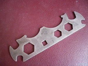

Fatmik Опубликовано 31 августа, 2015 Жалоба Опубликовано 31 августа, 2015 ...А также не смогли отрегулировать амортизаторы - у шурина в гараже (а он автослесарь) не нашлось подходящего ключа. Буду искать ключ, в двух магазинах спрашивал - нету таких... Я пользуюсь универсальным ключом от старого велосипеда. 1 Цитата
serjnazarov Опубликовано 31 августа, 2015 Жалоба Опубликовано 31 августа, 2015 А у меня почему-то не получилось «семейкой», не знаю, почему. А кстати, в какую сторону крутить амортизатор — есть разница? Всегда по направлению увеличения натяга? Цитата

Цой Опубликовано 2 сентября, 2015 Жалоба Опубликовано 2 сентября, 2015 А у меня почему-то не получилось «семейкой», не знаю, почему. А кстати, в какую сторону крутить амортизатор — есть разница? Всегда по направлению увеличения натяга? Газовый ключ поможет. В любую сторону. Цитата
