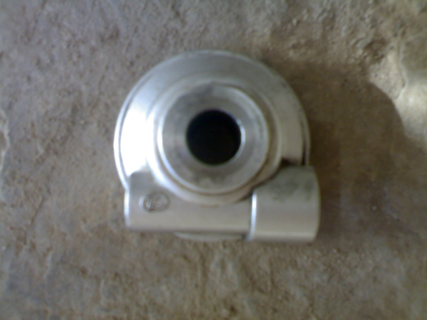

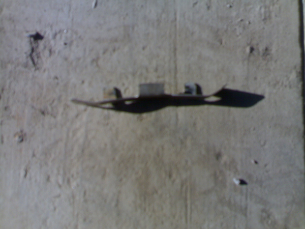

NewProkuror Опубликовано 9 августа, 2008 Жалоба Опубликовано 9 августа, 2008 Вообщем сделали мне тросик спидометра так, что из строя вышел сам спидометр..., а точнее та штучка, на которую одевается фишка тросика спидометра что у колеса, просто обломился кончик. Чувствую придется заказывать новый блок спидометра, вот он: Не подскажите цену? а это у меня выпало вместе с накладкой после того как я поставил колесо на место: Как установить непонял... Не подскажите, как устанавливаются накладки? И еще, что бы установить накладки, тормозную надо сливать? Цитата

Serge Опубликовано 10 августа, 2008 Жалоба Опубликовано 10 августа, 2008 это я знаю, некогда былопо существу, помощь оказать можешь? Я езжу не на Klassice, но, думаю, узел одинаковый: пояснение к рисунку: Ref.No. Parts No. Description Q'ty 1. 18-28A-1 Disk brake assy 1 2. 18-28A-2 Cylinder assy, master 1 3. 18-28A-3 Reservoir, brake fluid 1 4. 18-28A-4 Diaphragm, seal 1 5. 18-28A-5 Cap, reservoir 1 6. 18-28A-6 Screw M4Ч35 2 7. 18-28A-7 Piston assy 1 8. 18-28A-8 Lever, brake 1 9. 18-28A-9 Screw 1 10. 18-28A-10 Nut M6 1 11. 18-28A-11 Holder 1 12. 18-28A-12 Bolt M6Ч22 2 13. 18-28A-13 Switch assy, stop lamp 1 14. 18-28A-14 Screw M4Ч10 1 15. 18-28A-15 Hose, front brake 1 16. 18-28A-16 Bolt 2 17. 18-28A-17 Washer 4 18. 18-28A-18 Caliper, front brake 1 19. 18-28A-19 Cylinder, brake 1 20. 18-28A-20 Piston set, caliper 2 21. 18-28A-21 Seal set, piston 2 22. 18-28A-22 Boot piston 2 23. 18-28A-23 Holder set, calipers 1 24. 18-28A-24 Spring, pad 1 25. 18-28A-25 Boot, guide pin I 1 26. 18-28A-26 Guide pin I 1 27. 18-28A-27 Bush, cylinder 1 28. 18-28A-28 Pad set I 1 29. 18-28A-29 Pad set II 1 30. 18-28A-30 Boot, guide pin II 1 31. 18-28A-21 Guide pin II 1 32. 18-28A-32 Gasket 1 33. 18-28A-33 Bolt 2 34. 18-28A-34 Bleed, valve 1 35. 18-28A-35 Cap, bleeder 1 36. 18-28A-36 Bolt M8Ч32 2 37. 18-28A-37 Gromit 2 38. 18-28A-38 Gasket 1 39. 18-28A-39 Plug 2 При замене накладок тормозуха не сливается Цитата

NewProkuror Опубликовано 10 августа, 2008 Жалоба Опубликовано 10 августа, 2008 Я езжу не на Klassice, но, думаю, узел одинаковый:пояснение к рисунку: Ref.No. Parts No. Description Q'ty 1. 18-28A-1 Disk brake assy 1 2. 18-28A-2 Cylinder assy, master 1 3. 18-28A-3 Reservoir, brake fluid 1 4. 18-28A-4 Diaphragm, seal 1 5. 18-28A-5 Cap, reservoir 1 6. 18-28A-6 Screw M4Ч35 2 7. 18-28A-7 Piston assy 1 8. 18-28A-8 Lever, brake 1 9. 18-28A-9 Screw 1 10. 18-28A-10 Nut M6 1 11. 18-28A-11 Holder 1 12. 18-28A-12 Bolt M6Ч22 2 13. 18-28A-13 Switch assy, stop lamp 1 14. 18-28A-14 Screw M4Ч10 1 15. 18-28A-15 Hose, front brake 1 16. 18-28A-16 Bolt 2 17. 18-28A-17 Washer 4 18. 18-28A-18 Caliper, front brake 1 19. 18-28A-19 Cylinder, brake 1 20. 18-28A-20 Piston set, caliper 2 21. 18-28A-21 Seal set, piston 2 22. 18-28A-22 Boot piston 2 23. 18-28A-23 Holder set, calipers 1 24. 18-28A-24 Spring, pad 1 25. 18-28A-25 Boot, guide pin I 1 26. 18-28A-26 Guide pin I 1 27. 18-28A-27 Bush, cylinder 1 28. 18-28A-28 Pad set I 1 29. 18-28A-29 Pad set II 1 30. 18-28A-30 Boot, guide pin II 1 31. 18-28A-21 Guide pin II 1 32. 18-28A-32 Gasket 1 33. 18-28A-33 Bolt 2 34. 18-28A-34 Bleed, valve 1 35. 18-28A-35 Cap, bleeder 1 36. 18-28A-36 Bolt M8Ч32 2 37. 18-28A-37 Gromit 2 38. 18-28A-38 Gasket 1 39. 18-28A-39 Plug 2 При замене накладок тормозуха не сливается крепления накладок на классике и на том рисунке что ты дал- различны Цитата

NewProkuror Опубликовано 10 августа, 2008 Жалоба Опубликовано 10 августа, 2008 все, разобрался, собрал, работает. Спасибо. Теперь хочется узнать, продается ли устройство спидометра, что крепится на колесе, я постами выше выкладывал скрин. И какая у него цена? Цитата
