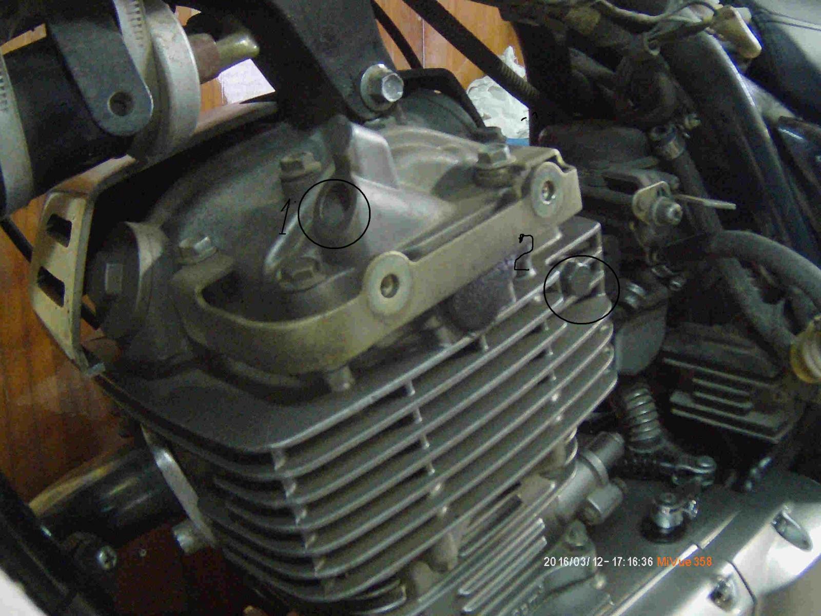

gfgf-63 Опубликовано 12 марта, 2016 Жалоба Опубликовано 12 марта, 2016 Мужики,подскажите, для чего используется на цилиндре отверстие "1" и функция болта "2" на фото. Ищу место для крепления датчика температуры.. Цитата
егерь Опубликовано 12 марта, 2016 Жалоба Опубликовано 12 марта, 2016 1 это рудимент, раньше там крепился наконечник троса тахометра. 2 ось башмака натяжителя. Цитата
gfgf-63 Опубликовано 12 марта, 2016 Жалоба Опубликовано 12 марта, 2016 1 это рудимент, раньше там крепился наконечник троса тахометра. 2 ось башмака натяжителя. Блин, я этот болт вынимал. Башмак не упал? Цитата
егерь Опубликовано 12 марта, 2016 Жалоба Опубликовано 12 марта, 2016 Не знаю, а зачем выкручивал? Цитата
Сивый Опубликовано 12 марта, 2016 Жалоба Опубликовано 12 марта, 2016 Серег, а ты не ошибаешься? Натяжитель с башмаком не пониже ли стоит? Это не болт ли закрывающий отверстие контроля давления масла? Цитата
егерь Опубликовано 12 марта, 2016 Жалоба Опубликовано 12 марта, 2016 Ну, сам не разбирал, в мануале глянул - - инструкция разборки. - сам башмак. Давление масла меряется через отверстие возле масло фильтра, справа от крышки, блестящим болтом на 17 закрыто. Цитата
Сивый Опубликовано 12 марта, 2016 Жалоба Опубликовано 12 марта, 2016 А мне гребтится, што болт справа от крышки маслофильтра есть заглушка для слива остатков масла из оного при замене. Ну да ладно. Цитата
егерь Опубликовано 12 марта, 2016 Жалоба Опубликовано 12 марта, 2016 - ну, если нет такого манометра, то можно что-то своё придумать, я из обычного сделал. Цитата
gfgf-63 Опубликовано 13 марта, 2016 Жалоба Опубликовано 13 марта, 2016 Простите, напомню о себе. Как этот башмак можно потрогать? Через клапанную крышку? У башмака должен быть натяжитель. Как-то регулируется? Цитата
егерь Опубликовано 14 марта, 2016 Жалоба Опубликовано 14 марта, 2016 Простите, напомню о себе. Как этот башмак можно потрогать? Через клапанную крышку? У башмака должен быть натяжитель. Как-то регулируется? ------------------------------------ Думаю, что через окошко натяжителя можно будет убедиться, что там всё нормально... Натяжитель на этом движке автоматический: Цитата

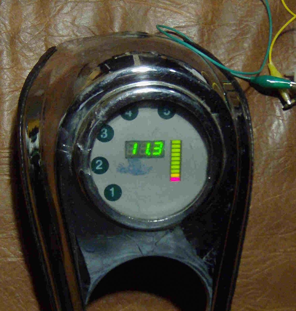

gfgf-63 Опубликовано 14 марта, 2016 Жалоба Опубликовано 14 марта, 2016 Спосибо, посмотрю. Штатный вольтметр врал- на его месте будет градусник. Вольтметр перенёс на бак. 1 Цитата
mazepa2000 Опубликовано 14 марта, 2016 Жалоба Опубликовано 14 марта, 2016 Блииинннн,пока разобрал,дай габариты прибора! Посадочный диаметр и глубину посадки.Можно с фото обратной стороны.Спасибо! У меня просто стрелочный уровень стоит,хочу ваш попробовать поставить... Цитата
