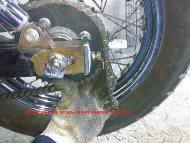

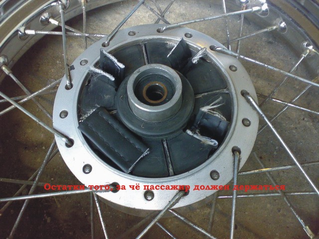

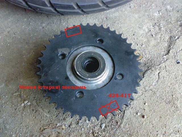

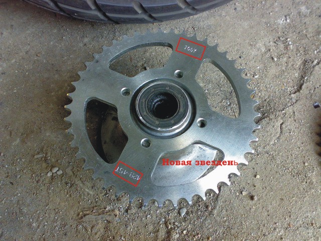

AnySkin Опубликовано 11 августа, 2008 Жалоба Опубликовано 11 августа, 2008 кстати, обещанные фотки: Цитата
