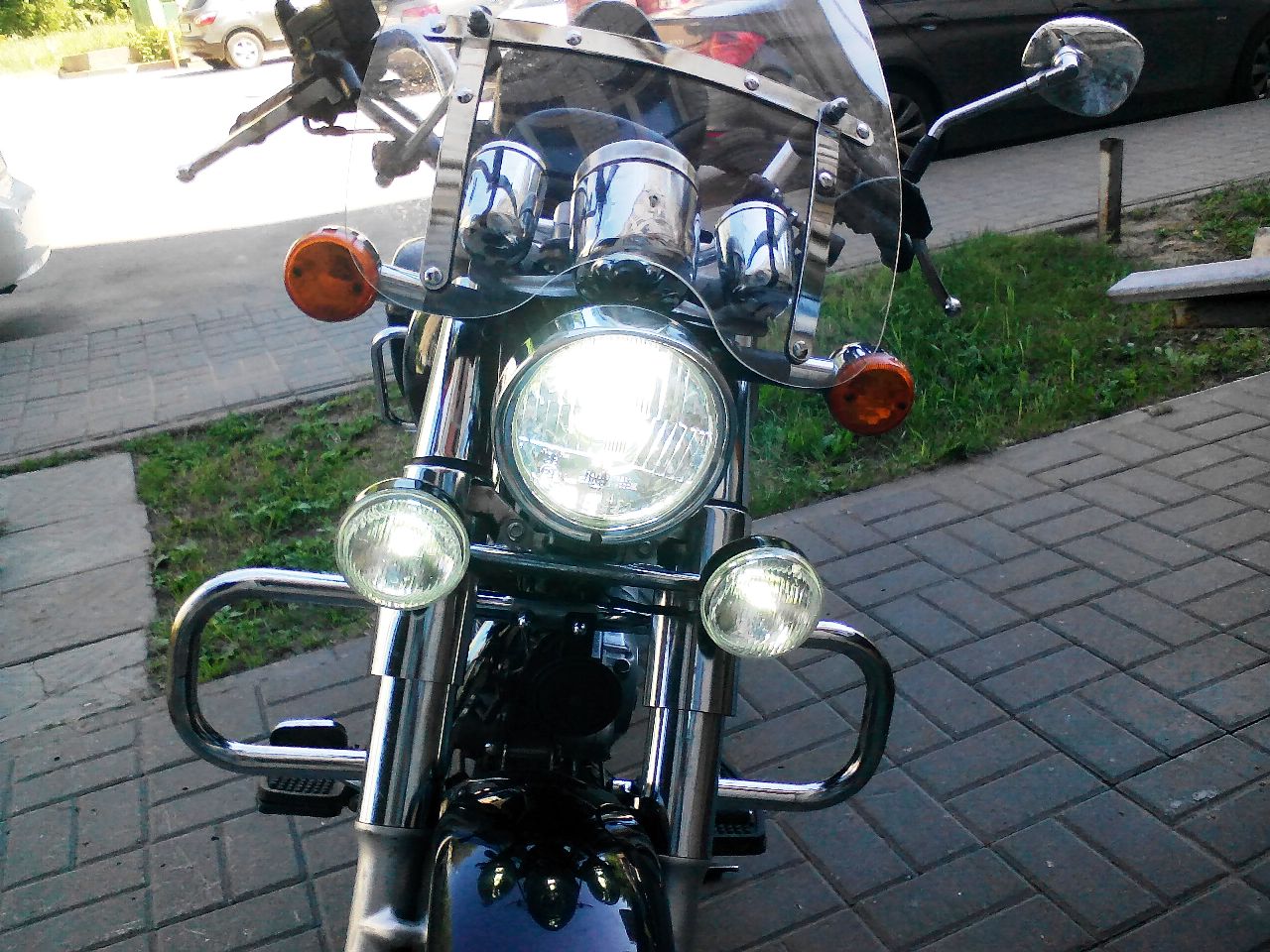

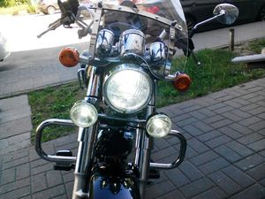

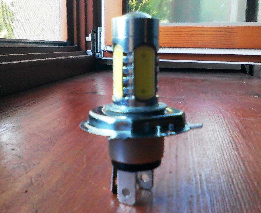

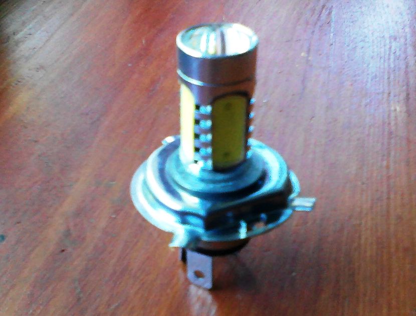

Сивый Опубликовано 29 июня, 2016 Жалоба Опубликовано 29 июня, 2016 Техпроцесс показан хорошо, а результат ниачом. На это место люстра просится, чем я собственно и занимался в прошлом августе перед Крымом, потомушта у груши все время перегорает спираль ближнего, а дни становились всё короче, а я не молодею и в темноте вижу всё хуже и хуже. Результат осенью выкладывал где-то, но могу и ещё раз. Кстати, тут давеча смеялись, и я вместе со всеми. Над собой. И тоже озадачился вопросом головного света. В очередной раз. Оказалось - леХко!))) Шестёрошная оптика с металлическим отражателем и настоящим (!стеклянным!) стеклом - 200 р. + мотогалогенка Н4 35/35Вт - 100 р. = 300 рублей - смешная цена вопроса. Встаёт в родную фару без переделок и все провода остаются внутри. Всё замечательно, но есть одно "но": галогенка греет всё вокруг себя на порядок лучше - на стекле можно яйца жарить. Поэтому, когда нашёл в кармане пятихатку, не стал долго думать откуда она там взялась. Пошарил по городским автомагазинам (в мото - облом) и обнаружил, што тема светодиодных ламп Н4 не раскрыта - только на заказ с ожиданием, нашёл только в одном месте, цена та же, но без "ждать". Теперь весь головной свет светодиодный. Щас сфотаю и выложу. Извините, снимал на тапок 1 Цитата

6ЕН Опубликовано 29 июня, 2016 Жалоба Опубликовано 29 июня, 2016 Так можно ведь и без замены фары такие лампы поставить, результат такой же должен быть Цитата
Сивый Опубликовано 29 июня, 2016 Жалоба Опубликовано 29 июня, 2016 Ну ка, Вова, научи нас как Н4 без колхоза в наш пластиковый патрон воткнуть :blink: 2 Цитата

mazepa2000 Опубликовано 29 июня, 2016 Жалоба Опубликовано 29 июня, 2016 Ну ка, Вова, научи нас как Н4 без колхоза в наш пластиковый патрон воткнуть :blink: Они с разными цоколями есть.В зиму буду заказывать,нечто похожее,под оптику 2106 http://ru.aliexpress.com/item/2015-New-arrival-M2S-Led-Motorcycle-Headlight-Bulbs-6W-800LM-BA20D-6000K-Hi-Lo-Beam-All/32374968270.html?spm=2114.13010308.0.64.TG3S91 Для примера.Пападалось и цоколем для таз... Привет народ а у нас с Ярика случайно ни кого нет? Сегодня видел МОТ в районе московского пр. перед стрелкой, с коричневыми сидухами и крышки кофр тоже обшиты коричневой кожей, зачётной смотрелось. Не оно? Завтра свои крышки понесу мастеру,только кожа-рожа скроет тот стыд,что остался от прошлого хАзяина ;) Цитата
