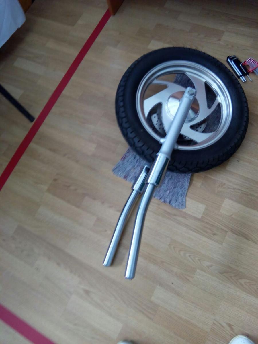

Lufthansa Опубликовано 2 августа, 2016 Жалоба Опубликовано 2 августа, 2016 Всем доброго времени суток, кто знает как с этим бороться? Цитата

6ЕН Опубликовано 2 августа, 2016 Жалоба Опубликовано 2 августа, 2016 Опыта в таких делах нет совсем. Но первое что приходит в голову -обмотать тряпкой перо, взять толстенную трубу и выгнуть обратно. Правда шанс что будет как было помоему не очень большой. Вариант второй -купить новые перья. Цитата
LoneWolfRU Опубликовано 2 августа, 2016 Жалоба Опубликовано 2 августа, 2016 Ох-ё... теоретически можно выправить, но ездить на них уже чревато будет, металл ослаб, могут сложиться на кочке. Да и не факт, что ровно выправят, а деньги возьмут. Я б лучше новые купил. У нас один еще на Steed 400 вилку не нашел, сделал спрингер сам, наподобие такого http://motostrangers.ru/wordpress/wp-content/uploads/girder.jpg и нормально, года два на нем отъездил. Но дешевле наверное выйдет родные перья купить. Цитата

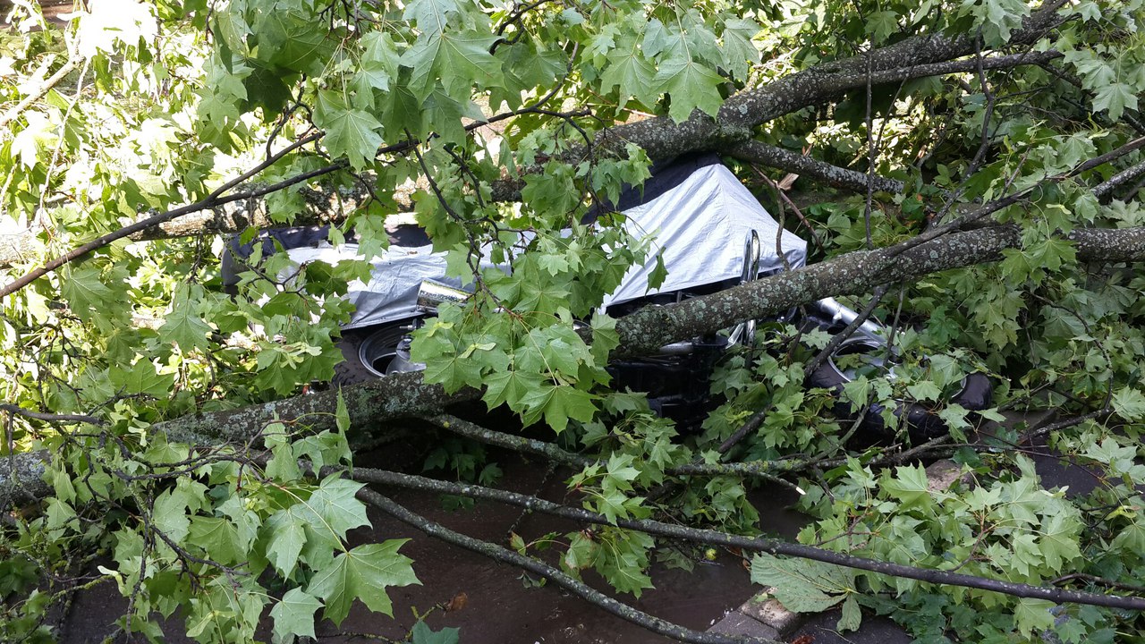

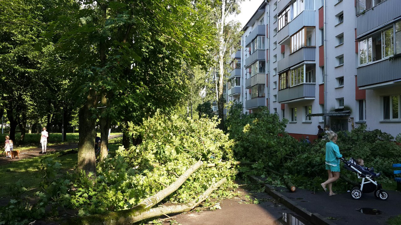

Berch Опубликовано 2 августа, 2016 Жалоба Опубликовано 2 августа, 2016 Делюсь своей охринительной историей..После урагана в Минске(13.07.16), на байк упало дерево.Левый кофр в хлам, зеркала туда же....маятник перекосило на 3 см.При помощи лома и соседей все выровнялось за 4 часа))))И по поводу глушителя от демонов.Поставил, очень доволен, стало не так громко как опасался, но звук стал значительно благороднее что ли.Так что если кто то тоже решит загорячится, очень рекомендую.В целом после замены звезд 12 х 33, глушака, и ручек с зеркалами , у меня стойкое ощущение другого аппарата. И да....у меня косяк со спидометром....ехал 60...приняли гайцы..на радаре 81....перепроверил по GPS, и точно врет на 20.....нонсенс.Куда лезть и что смотреть? 2 Цитата
Lufthansa Опубликовано 2 августа, 2016 Жалоба Опубликовано 2 августа, 2016 Опыта в таких делах нет совсем. Но первое что приходит в голову -обмотать тряпкой перо, взять толстенную трубу и выгнуть обратно. Правда шанс что будет как было помоему не очень большой. Вариант второй -купить новые перья. Выровнять не получится. Металл волной пошел, при разгибании даст трещину 100%. В наличии у афициалов нет таких. Может кто знает от какого мотора нам пойдут аморты. Или кто видел на али или еще где. Цитата

ORFEY Опубликовано 2 августа, 2016 Жалоба Опубликовано 2 августа, 2016 Всем доброго времени суток, кто знает как с этим бороться? IMG-20160801-WA0000.jpg Однозначно под замену. Это от лобового? Кто был за рулем выжил? Вот группы, там бывают запчасти: https://new.vk.com/club20008468 https://new.vk.com/club66932559 https://new.vk.com/bm_classic_200 Цитата

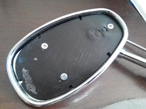

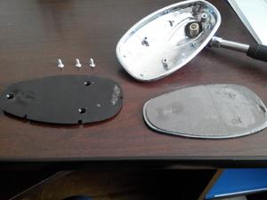

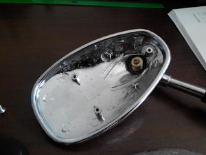

mrblonde Опубликовано 3 августа, 2016 Жалоба Опубликовано 3 августа, 2016 сегодня с утра на ходу у моего BM развалилось зеркало, чуть успел рукой словить отражатель :) Оказалось на болте съело резьбу. Долго думал как же разобрать, но с горем пополам удалось отклеить зеркальный элемент. Дальше уже дело техники. Заменил болт и посадил его на краску! Надеюсь больше не повторится! :) Если кому интересно вот богатый внутренний мир стоковых зеркал на BM Classic 200! 1 Цитата

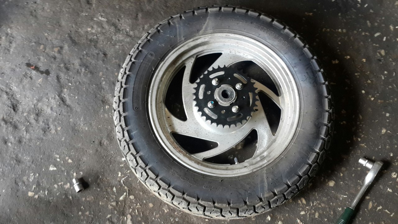

Кошка Опубликовано 3 августа, 2016 Жалоба Опубликовано 3 августа, 2016 Ребята, нужен ваш совет. Очень сильно стала болтаться задняя звезда, из-за этого уже несколько раз на ходу слетала цепь. Знакомые смотрели, сказали, что якобы нужно менять все сайлентблоки в тех местах, где звезда прикручивается к барабану. На форуме прочитала, что причиной еще может быть и развалившийся буфер. В каком он у меня состоянии, пока не знаю. Не было еще времени разбирать. Так вот вопрос: действительно ли это могут быть сайлентблоки виноваты? Стоит ли их менять и какие ставить? В каталоге мегазип на сузуки GZ250 я что-то их не нашла, как и в каталоге на BM...может, просто не разглядела :) может можно какие-нибудь другие поставить, которые можно купить в любом магазине мотозапчастей? И кто откуда брал буфер? Цитата
mazepa2000 Опубликовано 3 августа, 2016 Жалоба Опубликовано 3 августа, 2016 Если у вас колесо первого типа,с круглыми салентблоками,то это засада...Нужна модернизация узла,не надежная конструкция,если все запущенно,то нужен аргон уже и токарь....Конечно,если звезда болтается,цепь будет слетать. Фото дайте по подробнее,может у вас второй тип колеса(на вм,они оба были).. Цитата
