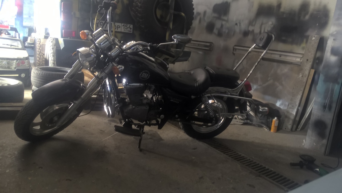

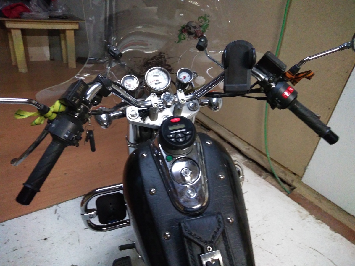

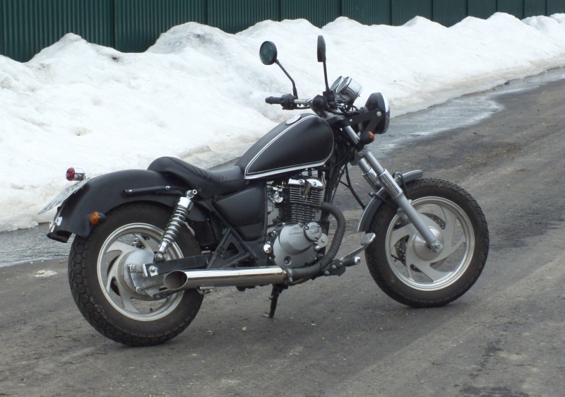

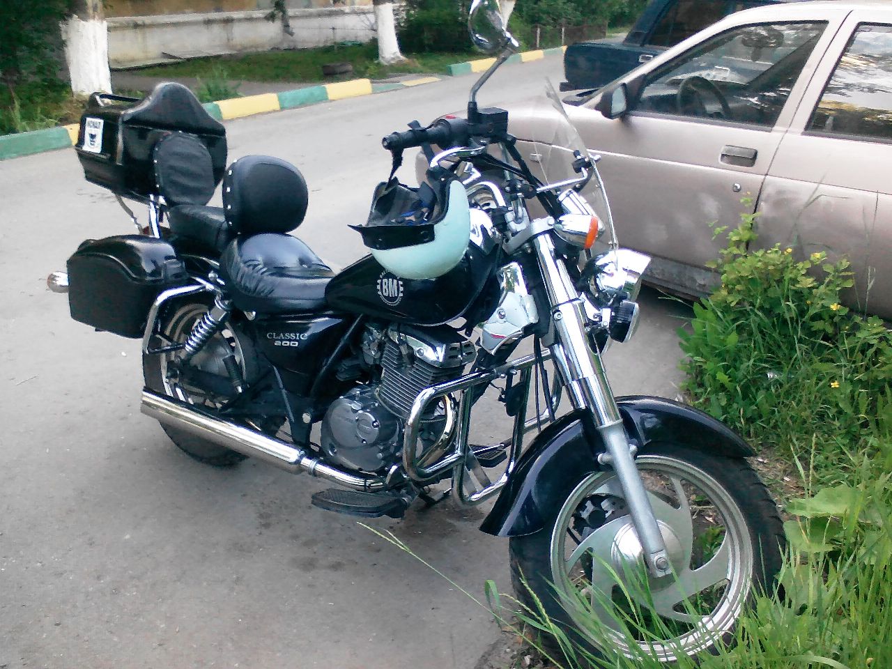

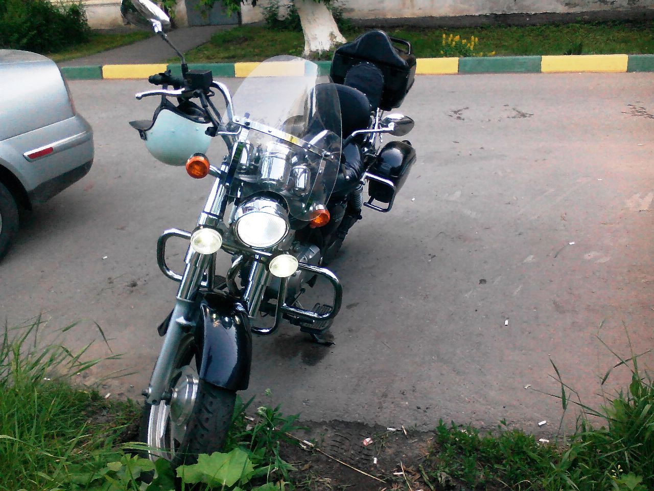

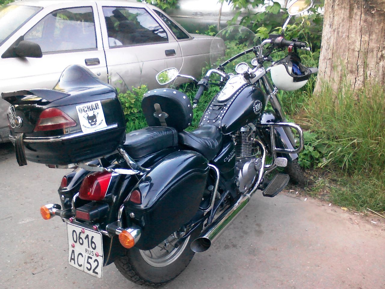

mazepa2000 Опубликовано 1 февраля, 2017 Жалоба Опубликовано 1 февраля, 2017 36 минут назад, 6ЕН сказал: В процессе прям оживает мотоцикл на глазах А вот тут,ты прав. Фото 1купил(осень).,фото 2-3где то в середине сезона. 1 Цитата

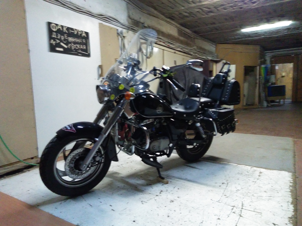

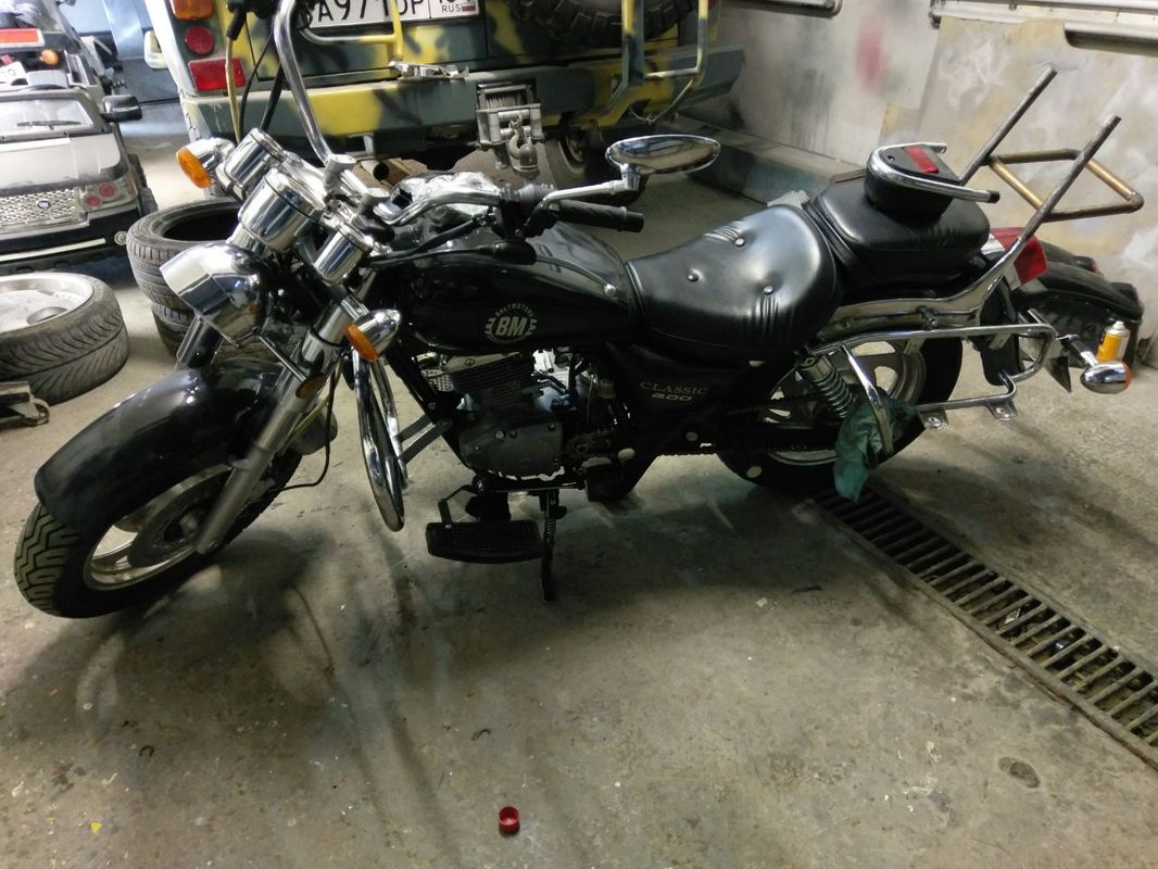

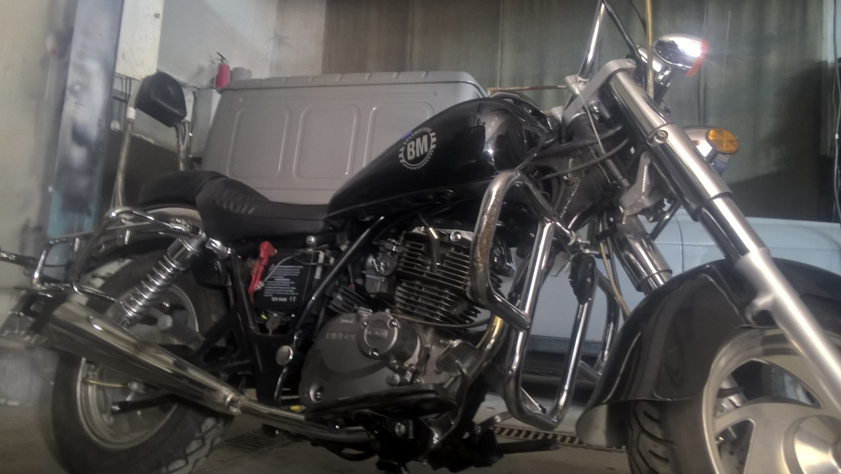

poooop Опубликовано 2 февраля, 2017 Жалоба Опубликовано 2 февраля, 2017 (изменено) сегодня наконец то все собрал, поставил стекляху вазовскую под H4 - светит бомба просто по сравнению со штатной, залил масло, мот радует. до сезона далеко - начал прикидывать трубочки на задний упор пассажирский ( уж больно не удобно сзади ехать) , да буду потихоньку багажник колхозить. не удобно на дальняк катать с рюкзаком. Сивый может нравится человеку все самому изобратеть. фоты темно в гараже чутка. Изменено 2 февраля, 2017 пользователем poooop 1 Цитата

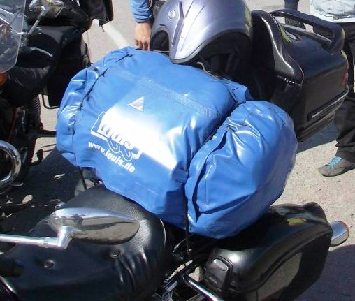

Сивый Опубликовано 2 февраля, 2017 Жалоба Опубликовано 2 февраля, 2017 1 час назад, poooop сказал: сегодня наконец то все собрал, поставил стекляху вазовскую под H4 - светит бомба просто по сравнению со штатной, залил масло, мот радует. до сезона далеко - начал прикидывать трубочки на задний упор пассажирский ( уж больно не удобно сзади ехать) , да буду потихоньку багажник колхозить. не удобно на дальняк катать с рюкзаком. Сивый может нравится человеку все самому изобратеть. Да без базара, лишь бы на здоровье. Дачоужтам, сам бы сейчас сидел да пилил чо нито, если б не в холодном контейнере хранил коня, а как ты в сухом и тёплом гараже. Только мой колхоз для езды, а не для виду. В этом году ещё кой чо изменю. Багажник ставь, на него кофр. А на заднее сиденье баул, примерно такой И тогда хоть куда)))) 3 Цитата
poooop Опубликовано 2 февраля, 2017 Жалоба Опубликовано 2 февраля, 2017 (изменено) 1 час назад, Сивый сказал: Багажник ставь, на него кофр. А на заднее сиденье баул, примерно такой была мысль такая - отказался. хочу обычный рюкзачок литров на 80 приматывать к жопе. для этого подниму стойки, сделаю площадку небольшую над стопоком и пару упоров в район крепления поворотников на обвесе - что бы не нагружать пластинку, к которой стойка спинки крепится. был опыт забега на артыбаш на нем - порядка 600 км в одну . два человека по 60, два рюкзака на кофры и палатка на жопу - в целом и так норм. но неудобно сидеть сзади. кстати цепь родная в итоге прошла в таком режиме 500 ( а с завода порядка 2000) - под Чояй и ушла в небытие. спас дядька какой то с цепью от юпитера кажись) надо будет что ли звезды понижайки подобрать для горных забегов.. а то летом на каритшал хочу - а там перевалы побольше будут Изменено 2 февраля, 2017 пользователем poooop Цитата
Сивый Опубликовано 2 февраля, 2017 Жалоба Опубликовано 2 февраля, 2017 Мой баул - 80л. Представь его набитым и и поставленным вертикально за спиной пассажира. Это будет цирк с конями. Это мопед для одного. Тогда на всё места хватит. А пассажир да ещё вертикально закреплённый груз испортят развесовку до такой степени, што не то што Каритшал, но и простейший Валдай не осилишь. Ты же не в сферическом вакууме ездишь. А, кстати, Алтай весь заасфальтировали штоле? Как это ты на дорожной резине будешь сорокапятиградусные грунтовые склоны штурмовать? Может не надо? Цитата
poooop Опубликовано 3 февраля, 2017 Жалоба Опубликовано 3 февраля, 2017 асфальт везде давно. этот курорт . если совсем уж в дикие места не ехать. остановился на чем то таком пока . 2 Цитата
