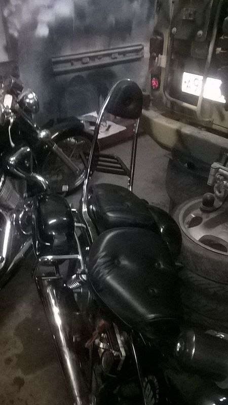

poooop Опубликовано 20 февраля, 2017 Жалоба Опубликовано 20 февраля, 2017 (изменено) Андрей, благодарю. я что то такое подозревал. видимо у меня там где то жучек сидит - у меня второе и третье положение всегда дает +12 на оба провода уходящие с руля в фару - коричневый и белокоричневый, но стоит упомянуть что там окислы. видимо вода попадает. замазал герметиком слегка пока. люстра с новой фарой не нужна нафиг - так что так и оставлю. буду тестить выдержит ли тумблер этот напруги такие. покрасил на пробу багажник в полимерке, поставил, думаю так и оставлю зeбра не плохо смотрится. не броско и не лишней деталью . Изменено 23 февраля, 2017 пользователем poooop 2 Цитата

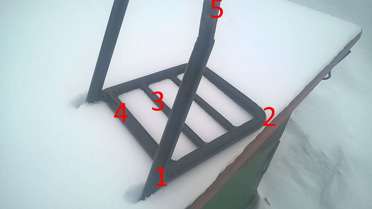

poooop Опубликовано 23 февраля, 2017 Жалоба Опубликовано 23 февраля, 2017 (изменено) ma.ks 1 ) труба 1\2 водопроводная. 2) Отвод водопроводный 1\2 3) Трубка импульсная манометрическая. d10 мм 4) это очень важная деталь. сам поймешь. 5) самое технологичное - труба водопроводная 1\2, на станке снял с нее , что бы диаметр был 18мм. 1. снял сидушу заднюю, поменял диаметры штырей, взял сверло, сделал такое же в трубе ( мне пришлось 2мм убрать) 2. отмерял нужную длину, отрезал. взял спинку, в нее изготовил вставыши - из той же трубы, но снял с внешней стороны. подставил, приварил. этот этап можно и по другому исполнить - приварить спинку, выгнуть из трубы итд - я делал так для возможности возвращения в сток простейщим способом - открутил болты, снял деталь, прикрутил болты. 3. взял притирочную пасту и притер все штыри ко всем дырам - что бы одевались легко. 4. собрал, выставил багажник как надо - приварил. приварил важную деталь. 5. просверлил отверстия под крепеж по существующим отверстиям 6. зачистил все и в полимерку. все исполнено из труб обычных. навыки сварки у меня часа три суммарно, болгарки побольше чутка, на все ушло часов 8 не спеша, 200 рублей полимерка, 150 материал, десяток электродов и диск зачистной на болгарку. Изменено 23 февраля, 2017 пользователем poooop Цитата
poooop Опубликовано 23 февраля, 2017 Жалоба Опубликовано 23 февраля, 2017 (изменено) и дополнительно о мелочах - 1) ээто все крепится на боковые накладки - а они через болт к раме. я эти накладки подумываю усилить как нибудь - сваркой, напылением, новые сделать - тонкие они слишком как по мне - не нравятся. но багажник проверял своим весом - 90 кг легко держит. 2) если делать прям выше - то следи за углом посадки пассажира - чуть выгнуть трубу по ходу движения например - там изначально штыри под углом - и если сильно удлинить - то спинка назад сместится сильно. 3) черный мне просто понравился, хромяшку сделать - около 500 полимерка ( но она так себе), 2к краска под хром, 6к - гальваническое напыление. в новосибе все есть) Изменено 23 февраля, 2017 пользователем poooop Цитата
mazepa2000 Опубликовано 23 февраля, 2017 Жалоба Опубликовано 23 февраля, 2017 Я типа такого и буду мутить в скором,но мне для кофра он нужен.Но немного другая задумка,она не моя,шаблонами любезно поделился Макс. Боковые планки из листовой нержавейки(крепление под болты спинки,нужно развести буквой зю,сделать площадку по шире) и перемычки из труб,крепить можно на сварку или нарезать в трубах резьбу,или как Макс делать из прутков и нарезать резьбу на них.. Вот сообщение Макса. Скан боковушек,мне уже вставить не дает,полна моя коробочка картинками... Цитата

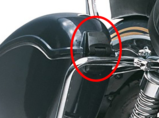

Jazz_Man Опубликовано 28 февраля, 2017 Жалоба Опубликовано 28 февраля, 2017 (изменено) Всех приветствую. Сезон открыт, так сказать, выкатился. Есть пара насущных вопросов. Первый. Скажите, где можно заказать переднее крыло для нашего мота? Можно и аналоги, как пластик, так и сталь (от каких других коней подходит). А то моё пошло трещинами в месте крепления и, думаю, долго не протянет. Да и к тому же, после неудачного монтажа, стало оно криво как-то и "не красивенько". И второй. Может есть у кого в закромах крепление крышки штатного кофра? Буду благодарен за любые наводки. Изменено 28 февраля, 2017 пользователем Jazz_Man Цитата
Old_Alex Опубликовано 28 февраля, 2017 Жалоба Опубликовано 28 февраля, 2017 Приветствую всех мотобратьев и мотосестер! Прошу прощения, что зашел может не в тот "гараж", но, думаю будет интересно для mazepa2000 and all. Вот запилил тему http://www.china-moto.ru/forum/topic/10106-dakota-три-года-вместе/ Не судите строго Цитата
poooop Опубликовано 28 февраля, 2017 Жалоба Опубликовано 28 февраля, 2017 8 часов назад, Jazz_Man сказал: Скажите, где можно заказать переднее крыло для нашего мота? Можно и аналоги, как пластик, так и сталь (от каких других коней подходит). пара страниц назад .. Крылья - передние https://www.omaks.org/id/krylo-perednee-chernoe-mat-yd-250-2-11627.html http://www.bikerbay.ru/catalog/motozapchasti/kuzovnye-elementy/krylo-perednee-garpia/ 1 Цитата
mazepa2000 Опубликовано 28 февраля, 2017 Жалоба Опубликовано 28 февраля, 2017 С магазина омакс не советую покупать,лучше от гарпии,хоть и изначально дороже.Но выйдет в итоге дешевле,чем от омакса. Крепление крышки кофра не найти,проще заказать 3D печать или купить кофр в сборе,дешевле,ну не как,если только на разборках согласятся продать одну петлю. По крылу,чтобы оно не трескалось,нужно как минимум подложить с обеих сторон пластика шайбы.чем больше,тем лучше.Но лучше всего,изнутри крыла выгнуть по его форме полосу из нержавейки или стали,как бы связать перья этой скобой,на нее верхом крыло,а с обратной стороны на пластик сделать накладки с отверстиями,максимального размера.Этим мы снимаем нагрузку с самого пластика и предотвращаем гуляние перьев относительно друг друга,собственно из за чего крыло и трескается.. Вот разборка ВМок,можно спросить и там. https://vk.com/motozapad39 1 Цитата
