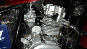

Old_Alex Опубликовано 17 марта, 2017 Жалоба Опубликовано 17 марта, 2017 Overbruck, обрати внимание на состояние шпилек крепления выхлопных труб. Судя по этому фото у тебя в ближайшем будущем начнутся проблемы с ними, а потом и с головкой цилиндра. Сейчас они деформированы от излишней перетяжки и в любой момент могут обломиться. Поэтому сейчас можно попробовать аккуратно их выкрутить и заменить. Также рекомендую подложить между головкой и флянцем крепления трубы несколько гроверных шайб, чтобы усилие при затяжке гайки равномерно передавалось по оси шпильки. По теме: есть вероятность залипания компрессионных колец. Попробуй запустить двигатель с помощью аэрозоля "Быстрый старт" (брызнуть малость во впуск. отв. карба ), заводить лучше на горячей свече после ее прокаливания, или уж на новой свече. Да, еще есть один момент: похоже на танец с бубном, но все же - попробовать завести при открытой крышке бензобака. Дело в том, что в крышке есть шариковый клапан (назначение мне его не понятно),, который залипает и не дает нормально поступать топливу в карбюратор. Прошу не пинать меня за это, сам несколько раз на это натыкался. Все руки не доходят найти этот клапан и разобраться с ним по- мужски. Цитата
Overbruck Опубликовано 17 марта, 2017 Жалоба Опубликовано 17 марта, 2017 8 минут назад, Old_Alex сказал: Overbruck, обрати внимание на состояние шпилек крепления выхлопных труб. Судя по этому фото у тебя в ближайшем будущем начнутся проблемы с ними, а потом и с головкой цилиндра. Сейчас они деформированы от излишней перетяжки и в любой момент могут обломиться. Поэтому сейчас можно попробовать аккуратно их выкрутить и заменить. Также рекомендую подложить между головкой и флянцем крепления трубы несколько гроверных шайб, чтобы усилие при затяжке гайки равномерно передавалось по оси шпильки. По теме: есть вероятность залипания компрессионных колец. Попробуй запустить двигатель с помощью аэрозоля "Быстрый старт" (брызнуть малость во впуск. отв. карба ), заводить лучше на горячей свече после ее прокаливания, или уж на новой свече. Да, еще есть один момент: похоже на танец с бубном, но все же - попробовать завести при открытой крышке бензобака. Дело в том, что в крышке есть шариковый клапан (назначение мне его не понятно),, который залипает и не дает нормально поступать топливу в карбюратор. Прошу не пинать меня за это, сам несколько раз на это натыкался. Все руки не доходят найти этот клапан и разобраться с ним по- мужски. Спасибо за советы. Буду делать. С открытой крышкой пробовал. Цитата

mazepa2000 Опубликовано 17 марта, 2017 Жалоба Опубликовано 17 марта, 2017 И по шпилькам не затягивай,пока они не обломились и их можно еще вы крутить.Желательно перерезать резьбу и перейти на 8мм шпильки. Если твои обломятся,это будет жуткий геморой или попадос на новую головку. Цитата
6ЕН Опубликовано 17 марта, 2017 Жалоба Опубликовано 17 марта, 2017 Дааа!!! Сраные шпильки... Кубань, ночь, темнота хоть глаз коли... И я пытаюсь что то придумать со сломанной шпилькой, которую забыл поменять и она сломалась. Прям аккуратно выкручивай и меняй, можно и болты вместо неё вкрутить и менять на новые периодически Цитата
mazepa2000 Опубликовано 17 марта, 2017 Жалоба Опубликовано 17 марта, 2017 Я сегодня купил шпильки,от жигулей,тоже от крепления приемной трубы,они на 8мм.На днях приедет головка,буду переделывать и думаю забыть об этой проблеме.. Цитата
6ЕН Опубликовано 17 марта, 2017 Жалоба Опубликовано 17 марта, 2017 Главное чтобы эти шпильки или болты были не каленые. В этом узле хрупкость чревата большими проблемами с удалением сломанных потом Цитата
mazepa2000 Опубликовано 17 марта, 2017 Жалоба Опубликовано 17 марта, 2017 Если она сломается заподлицо или в глубине(как у меня),то высверлить ее уже не реально,каленая или нет,сверло с нее уходит в более мягкий алюминий,конечно высверлить обычную шансов больше,но на практике все равно не получается..Только обрезать мясо вокруг,чтобы появилось на поверхности часть,за которую можно ухватится или приварить к ней железку..Поэтому я за подкаленную,она крепче простого метала и сломать ее сложнее.Тут еще от степени закалки зависит,если она каленная в "дзинь",то наоборот слишком ломкая.Вобщем я купил именно оттуда,только от авто.Там их и высверливали и выкручивали на практике.Живут они долго,сломать можно только на дурака...Но резьбы на них крепкая,обычно на гайках срывается.. Цитата
