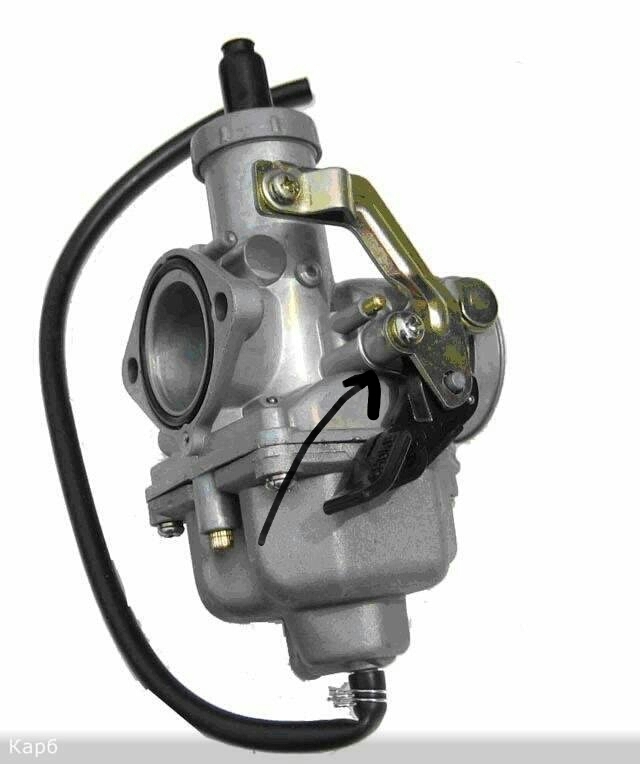

Overbruck Опубликовано 13 апреля, 2017 Жалоба Опубликовано 13 апреля, 2017 Мужики выручайте, не могу собрать подсос(( есть манул какой нить(( весь инет перерыл. Немогу понять как пружинку одеть( Цитата
Сивый Опубликовано 13 апреля, 2017 Жалоба Опубликовано 13 апреля, 2017 Никак ты не поймешь, што у тебя другой мотоцикл, другой карбюратор и подсос. На 200м стоит карб Микуни БС28 и подсос управляется лапкой на нём самом. Какой карб у тебя мы не знаем, а ты молчишь. Как же помочь то тебе? Цитата
Overbruck Опубликовано 13 апреля, 2017 Жалоба Опубликовано 13 апреля, 2017 1 час назад, Сивый сказал: Никак ты не поймешь, што у тебя другой мотоцикл, другой карбюратор и подсос. На 200м стоит карб Микуни БС28 и подсос управляется лапкой на нём самом. Какой карб у тебя мы не знаем, а ты молчишь. Как же помочь то тебе? На карбе написано walbro pz. Тоже есть черная лапка) Цитата
Сивый Опубликовано 13 апреля, 2017 Жалоба Опубликовано 13 апреля, 2017 Ты про верхнюю штоли пружину говоришь? Цитата
Overbruck Опубликовано 13 апреля, 2017 Жалоба Опубликовано 13 апреля, 2017 1 минуту назад, Сивый сказал: Ты про верхнюю штоли пружину говоришь? Про прижину, которая возвращает лапку подсоса в исходное положение. Цитата
Сивый Опубликовано 13 апреля, 2017 Жалоба Опубликовано 13 апреля, 2017 Покажи на твоей картинке эту пружину Цитата
Overbruck Опубликовано 13 апреля, 2017 Жалоба Опубликовано 13 апреля, 2017 Вот лапка от пружинки как я понимаю, а как ее правельно поставить непонимаю, как только не пробовал. Цитата
mazepa2000 Опубликовано 13 апреля, 2017 Жалоба Опубликовано 13 апреля, 2017 Там нет не какой пружины возврата,все управляется тросом.У меня карб PZ на обоих нет(новый и старый).Хотя,может,что то новое...Или под ногами валялась,решил,что оттуда? Цитата
Overbruck Опубликовано 13 апреля, 2017 Жалоба Опубликовано 13 апреля, 2017 7 минут назад, mazepa2000 сказал: Там нет не какой пружины возврата,все управляется тросом.У меня карб PZ на обоих нет(новый и старый).Хотя,может,что то новое...Или под ногами валялась,решил,что оттуда? Тросом не открывается полностью заслонка(( когда разбирал помоему была пружинка Цитата
