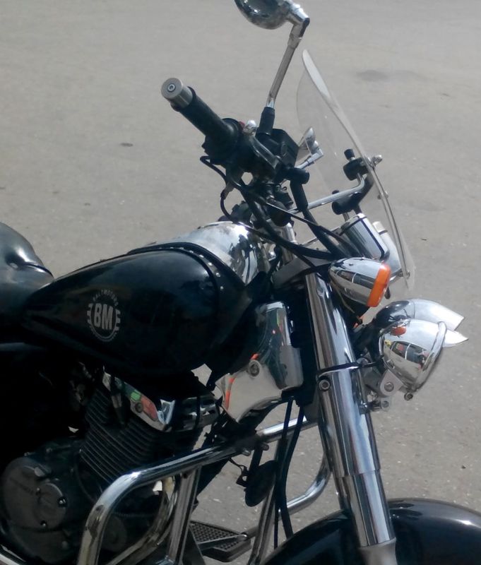

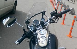

Сивый Опубликовано 17 мая, 2017 Жалоба Поделиться Опубликовано 17 мая, 2017 3 часа назад, poooop сказал: А никто не знает где по Сибири руль от БМ купить?... По прошествии долгих часов за рулём, при проезде десятков тысяч верст дорог разного качества понял я одну странную вещь. Жаль, што так поздно, видимо, всё-таки, я туповат. Или причины физиологического рода. Так вот, о чём я)) Руль не только для того, штоб рулить. Руль ещё для того, штоб сидеть. И заморочился этой зимой я на тему смены эргономики. Посчитал я, вытянутые вперёд руки и чуть напряжённая вперёд спина изменят посадку, снимут нагрузку с копчика, перераспределят общий баланс. И што же вы думаете получилось? Всё так и есть!!! Проверено поездкой в Нерезиновую. Нет теперь острой нужды в водительской спинке, в ежечасных остановках, перекурах. Простой, почти прямой руль от Лифана, приподнятый над траверсой, дал мне решение многих проблем. Такшта не обязательно искать по Сибири "руль от БМ". Главное, штоб он был 22 мм, минимум 700 без грузов в размахе, прямота на ваш вкус. Ну и иллюстрации, само собой - анфас и профиль 5 Цитата Ссылка на комментарий Поделиться на другие сайты Поделиться
6ЕН Опубликовано 17 мая, 2017 Жалоба Поделиться Опубликовано 17 мая, 2017 Вот наверное поэтому я и оставил штатный прямой руль на десперадо, а не поставил харлеевский рогатый, который мне отдали на халяву. Очень удобная посадка получается и на спину нагрузка меньше и поясница не так быстро устает Цитата Ссылка на комментарий Поделиться на другие сайты Поделиться

.БЕЛЫЙ. Опубликовано 18 мая, 2017 Жалоба Поделиться Опубликовано 18 мая, 2017 23 часа назад, Сивый сказал: По прошествии долгих часов за рулём, при проезде десятков тысяч верст дорог разного качества понял я одну странную вещь. Жаль, што так поздно, видимо, всё-таки, я туповат. Или причины физиологического рода. Так вот, о чём я)) Руль не только для того, штоб рулить. Руль ещё для того, штоб сидеть. И заморочился этой зимой я на тему смены эргономики. Посчитал я, вытянутые вперёд руки и чуть напряжённая вперёд спина изменят посадку, снимут нагрузку с копчика, перераспределят общий баланс. И што же вы думаете получилось? Всё так и есть!!! Проверено поездкой в Нерезиновую. Нет теперь острой нужды в водительской спинке, в ежечасных остановках, перекурах. Простой, почти прямой руль от Лифана, приподнятый над траверсой, дал мне решение многих проблем. Такшта не обязательно искать по Сибири "руль от БМ". Главное, штоб он был 22 мм, минимум 700 без грузов в размахе, прямота на ваш вкус. Ну и иллюстрации, само собой - анфас и профиль Попробовал, ехать гораздо комфортнее. Маленькая ремарка руль не любой, у меня в гараже от альфы лежал, доаметр 22мм, размах без грузов 70 см, длинны прямых участков не хватило чтобы поставить ручки, пришлось рычаги на изгиб сдвигать, вывод, для меня, не важен размах, это кому как удобней, надо замерять прямые участки руля. 2 Цитата Ссылка на комментарий Поделиться на другие сайты Поделиться
