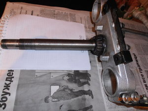

Никола Опубликовано 20 июля, 2018 Жалоба Опубликовано 20 июля, 2018 Утром когда выкатываю с гаража щелчки в руле наверное подшыпники хруст легкий пару раз. Может кто менял подшыпники. Перья снимать надо или нет. Цитата
Gudhan Опубликовано 21 июля, 2018 Жалоба Опубликовано 21 июля, 2018 Надо конечно,а как ты тогда траверсы снимешь если одна траверса сверху рулевого стакана,а другая снизу и перья затянуты в этих траверсах.Кстати руль тоже надо снимать.Вообщем там два подшипника,вот вид нижней траверсы на эндурке и думаю у вас не сильно отличается. Цитата

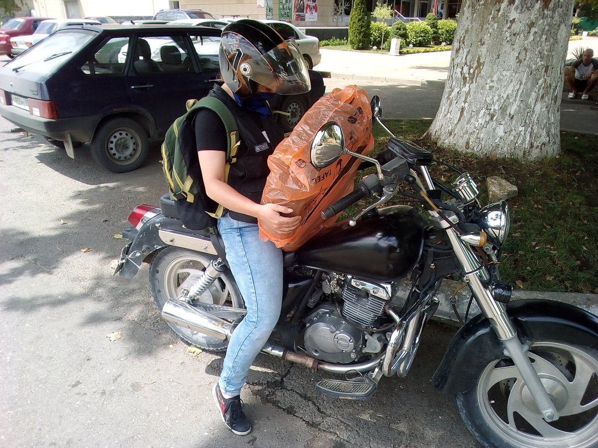

Victory Опубликовано 6 августа, 2018 Жалоба Опубликовано 6 августа, 2018 Есть ли тут живые люди?))хочу поделиться с вами,кто сомневался в надежности двигателя и в целом мотоцикла.Я искренне люблю свой байк,езжу 4 года и я счастлива что он есть у меня.У нас пробег за 60.000.Заказываю на заводе расходники-звезды(задняя до сих пор в хорошем состоянии,но новая лежит про запас),колодки на передний тормоз лучше всего на заводе брать,лампы поворотов-дешевле и качественней с али.Сразу выкинула переднюю фару,новую немецкую за 3500 поставила и если бы не кувыркнулась,то она выглядела бы не подмятой.Противотуманки универсальные вместо светофотиков(35 галогеновые бытовые.Про фирму JT забудьте,цепи фуфел,обычная китайская 15-20 тыс пройдёт с рукодельным автосмазчиком,масло меняю 3-4 тыс,летом 10w50 залила в этом году и вполне довольна результатом,уровень не падает.Хром фуфел и покраска тоже,выхлоп на две трубы почти готов,боковины и спинка пассажирская благополучно сгнили,поставила нарезки из квадрата и вполне нормально,хром берегу и постоянно мажу его натирками,у друга амортизаторы в ржавчине,у меня нет.Проводка фуфел,поменяли,вообще все переделали.Недавно начала портиться обшивка седла,буду менять ее сама.В целом мот боевой,мы и летали и плавали,по внедорожью вообще без проблем ездит.Резина стерлась,60 тысяч ей,уже завтра менять заднюю буду,передняя походит спокойно сезон.У меня чехол в руках разваливается,а этл сотонинское отродье даже не чихает))))))))берите,исправите сразу все что перечислила-вообще проблем не будет.Забыла об подшипниках на звезде заднего колеса,проверяйте все перед сезоном,проблема не в заводской смазке, а в том что нагрузка очень большая на заднее колесо и лучше сразу при замене цепи хоть глянуть в каком все состоянии.И передняя панель с алишки,родная концы отдала после первой зимовки,там вообще паук заселился ,квартирант херов..Новая панель не врет,замеряла по навигатору,телефону и сравнивала с другими спидометрами,прям рекомендую именно такую,подсветка синим светом,мне три года назад в 1400 обошлась.И кстати,ручки с подогревом это тема,три года они мне отслужили верой и правдой. 5 Цитата
