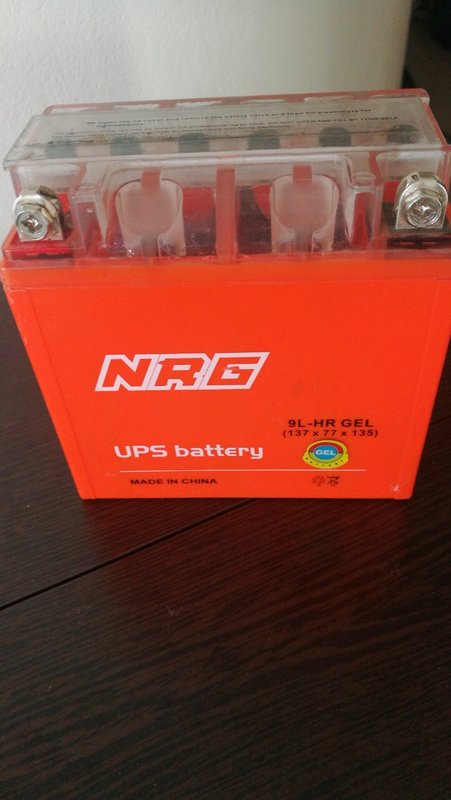

Rover64 Опубликовано 25 марта, 2019 Жалоба Опубликовано 25 марта, 2019 )))) Аккумулятор новый надо в этом сезоне покупать. Кто какие ставит? А то мне NRG на два года еле хватило... Цитата
Сивый Опубликовано 25 марта, 2019 Жалоба Опубликовано 25 марта, 2019 Ага, ещё в прошлом сезоне надо было. Дома по размеру не нашёл, протупил и пришлось в Крыму брать первый попавшийся. Вроде бы такой, будто бы гелевый. Ничо, бегает. А родной из Китая тащить - ломает. Под 3 штуки выйдет. Цитата
alekskonv Опубликовано 25 марта, 2019 Жалоба Опубликовано 25 марта, 2019 Тюмень батарейки не? Достаточно много размеров, и цены невысокие. Правда оговорюсь, опыта мотоцикловых их аккумов нет. Цитата
Сивый Опубликовано 25 марта, 2019 Жалоба Опубликовано 25 марта, 2019 У Тюмени есть мотоаккумуляторы, да только великоваты чуть. И полярность не та Цитата

Rover64 Опубликовано 28 марта, 2019 Жалоба Опубликовано 28 марта, 2019 В 25.03.2019 в 12:38, Сивый сказал: Ага, ещё в прошлом сезоне надо было. Дома по размеру не нашёл, протупил и пришлось в Крыму брать первый попавшийся. Вроде бы такой, будто бы гелевый. Ничо, бегает. А родной из Китая тащить - ломает. Под 3 штуки выйдет. Не маловат на 5 Ah? 7 или 9 по паспорту? Цитата
Сивый Опубликовано 28 марта, 2019 Жалоба Опубликовано 28 марта, 2019 Я ж говорю: бегает. Пока 5000 прошёл. На октябрьские холода хватило. Паспорт?))) В стоке с магазина 9 стоял. Цитата
