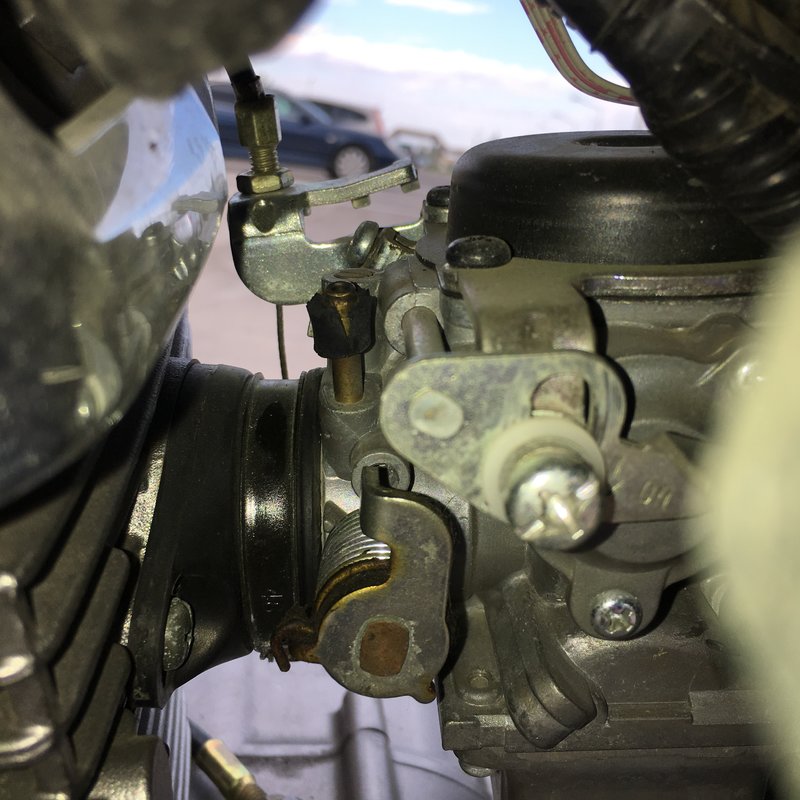

Rover64 Опубликовано 19 июня, 2019 Жалоба Опубликовано 19 июня, 2019 Шланчик с трубки, которая с карбюратора идёт, куда приходить должен? А то вчера обнаружил, что там только колечко растрескавшееся от него осталось... Когда затыкаешь пальцем эту трубку, работает ровно... Может это глушка была? Цитата
парчаапи Опубликовано 19 июня, 2019 Жалоба Опубликовано 19 июня, 2019 1 час назад, Rover64 сказал: Шланчик с трубки, которая с карбюратора идёт, куда приходить должен? А то вчера обнаружил, что там только колечко растрескавшееся от него осталось... Когда затыкаешь пальцем эту трубку, работает ровно... Может это глушка была? Это трубка от вакуумного бензокрана. Сомни её и запаяй. Ну или чёпиком заткни 1 Цитата
vit063 Опубликовано 19 июня, 2019 Жалоба Опубликовано 19 июня, 2019 В 04.04.2019 в 13:28, Stlkr_19 сказал: Приветствую. Кто перемещал аккумулятор под сидушку (вместо бардачка)? какой размер аккумулятора туда помещается? недавно столкнулся с необходимостью замены акб.По размеру подобрать не смог. Убрал рамку в которую вставляется акб, (она крепиться на четырех болтах) и нормально встал акб 139.135.75. Цитата
bord-51 Опубликовано 19 июня, 2019 Жалоба Опубликовано 19 июня, 2019 13 часов назад, парчаапи сказал: Это трубка от вакуумного бензокрана. Сомни её и запаяй. Ну или чёпиком заткни Прикольно, а у меня нету такого шпинька, вместо него винт качества ХХ. Цитата
парчаапи Опубликовано 19 июня, 2019 Жалоба Опубликовано 19 июня, 2019 5 минут назад, bord-51 сказал: Прикольно, а у меня нету такого шпинька, вместо него винт качества ХХ. У меня на родном карбе тоже нету. А на новом, который из Китая заказывал, есть. Винт качества рядом с трубкой. 1 Цитата
Rover64 Опубликовано 20 июня, 2019 Жалоба Опубликовано 20 июня, 2019 В 19.06.2019 в 08:09, парчаапи сказал: Это трубка от вакуумного бензокрана. Сомни её и запаяй. Ну или чёпиком заткни Я так и думал. Интересно просто, с завода на ней что было приделано? Цитата

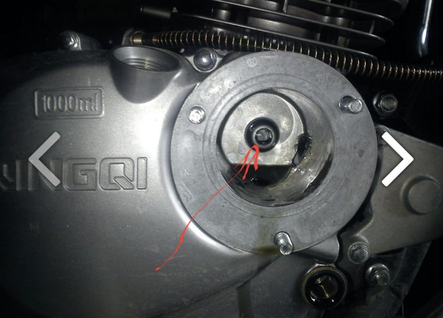

Paulis_79 Опубликовано 23 июля, 2019 Жалоба Опубликовано 23 июля, 2019 Всем привет! Кто подскажет, где можно найти или от чего подходит уплотнительное кольцо на маслянном фильтре?! Цитата
егерь Опубликовано 23 июля, 2019 Жалоба Опубликовано 23 июля, 2019 2 часа назад, Paulis_79 сказал: Всем привет! Кто подскажет, где можно найти или от чего подходит уплотнительное кольцо на маслянном фильтре?! От чего не скажу, но в автомагазинах, как правило, есть в продаже самые разные кольца. Если прийти с образцом наверняка что-то похожее подберёшь. Ну, или внутренний диаметр померяй и по нему купи кольцо толщиной миллиметра 2-3. Цитата
