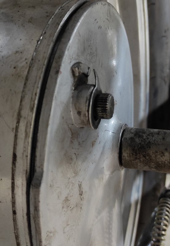

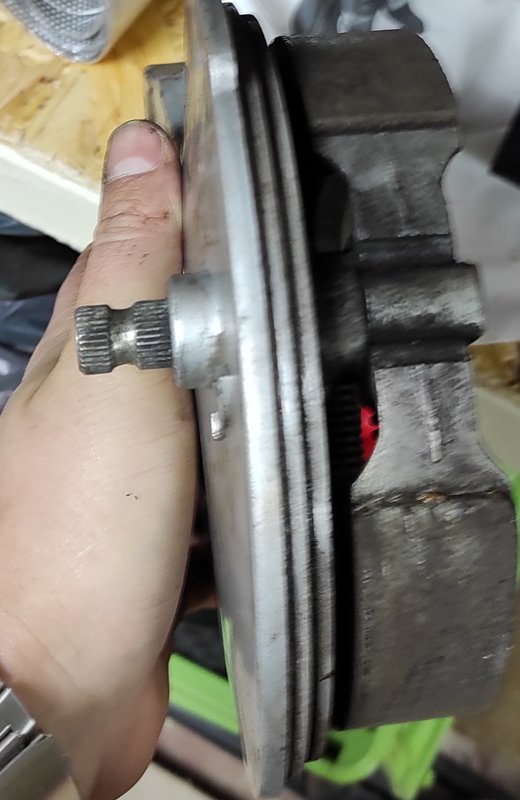

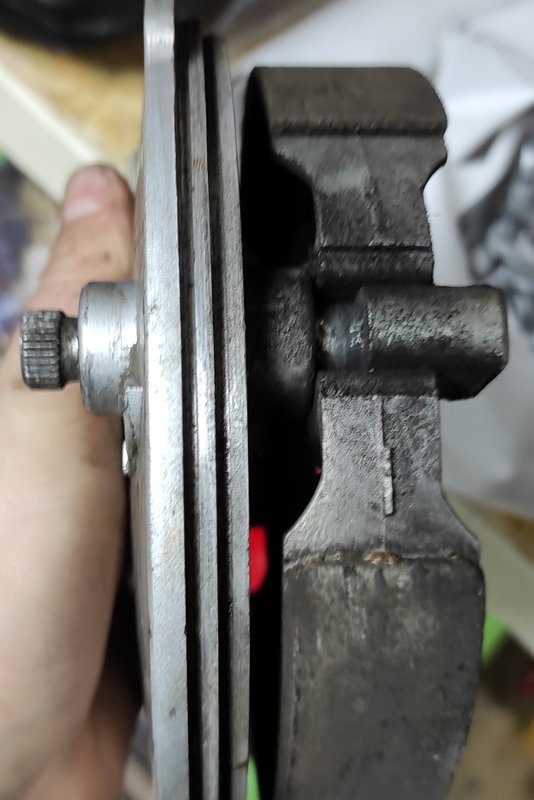

Paulis_79 Опубликовано 4 декабря, 2020 Жалоба Опубликовано 4 декабря, 2020 6 часов назад, Сивый сказал: Хорошо, давай ещё раз. Я не ругаюсь. Фотка с правильного ракурса у тебя уже есть. Только она очень мелкая. Крупнее нет? Может ты што-то неправильно запостил? Но дело даже не в этом. Если, как ты писал выше, ось эксцентрика (которая со шлицами) выходит из крышки барабана не полностью, можно попробовать вытянуть её покручивая и раскачивая пасатижами. Только без фанатизма. Если и это не поможет и колесо не растормозится, придется опять его скидывать и снимать крышку барабана, открутив от неё реактивную тягу и лапку троса. Это да, бывает. Особенно на сальниковых усиленных. Я пользую маленькие тисочки, почти ювелирные Теперь понял. Я тисочки такие заказал, жду их. Как он по-моему правильно называется "цепной разветвитель".Спасибо Цитата

Paulis_79 Опубликовано 5 декабря, 2020 Жалоба Опубликовано 5 декабря, 2020 (изменено) В 03.12.2020 в 23:47, Сивый сказал: Хорошо, давай ещё раз. Я не ругаюсь. Фотка с правильного ракурса у тебя уже есть. Только она очень мелкая. Крупнее нет? Может ты што-то неправильно запостил? Но дело даже не в этом. Если, как ты писал выше, ось эксцентрика (которая со шлицами) выходит из крышки барабана не полностью, можно попробовать вытянуть её покручивая и раскачивая пасатижами. Только без фанатизма. Если и это не поможет и колесо не растормозится, придется опять его скидывать и снимать крышку барабана, открутив от неё реактивную тягу и лапку троса. Это да, бывает. Особенно на сальниковых усиленных. Я пользую маленькие тисочки, почти ювелирные Все получилось. Цепь поставил. Оказалось не допилил одно звено. Подсказали. А вот с задним тормозом ни как. Шток проваливается во внутрь при установке лапки. Стопора нет Изменено 5 декабря, 2020 пользователем Paulis_79 Цитата

Сивый Опубликовано 5 декабря, 2020 Жалоба Опубликовано 5 декабря, 2020 51 минуту назад, Paulis_79 сказал: ... разбирать ещё раз не очень горю желанием Ну, хорошо, не разбирай. Сними лапку, вытяни ось и поправь шлицы надфилем. Вижу забиты они чем то, то ли грязью, то ли смяты. Может простая промывка поможет. Только пили без фанатизьму)))) А крепить лапку до установки крышки с реактивной тягой в соответствующее положение - сомнительное занятие: можно с углом не угадать. Цитата
Paulis_79 Опубликовано 5 декабря, 2020 Жалоба Опубликовано 5 декабря, 2020 7 часов назад, Сивый сказал: Ну, хорошо, не разбирай. Сними лапку, вытяни ось и поправь шлицы надфилем. Вижу забиты они чем то, то ли грязью, то ли смяты. Может простая промывка поможет. Только пили без фанатизьму)))) А крепить лапку до установки крышки с реактивной тягой в соответствующее положение - сомнительное занятие: можно с углом не угадать. Как ни крути, а разбирать пришлось да и ни один раз. Пока поймал нужный угол. Как говорили ранее. Собрать все собрал, всем спасибо за помощь. А вот завести так и не смог. Только акум посадил. Искра есть, бензин в карб поступает. При толкаче пытается схватиться но не выходит.Скорее всего заряда маловато. Сегодня в легкий морозец такое физо сам себе устроил, что пипец... Закалибался его туда-сюда его катать Цитата

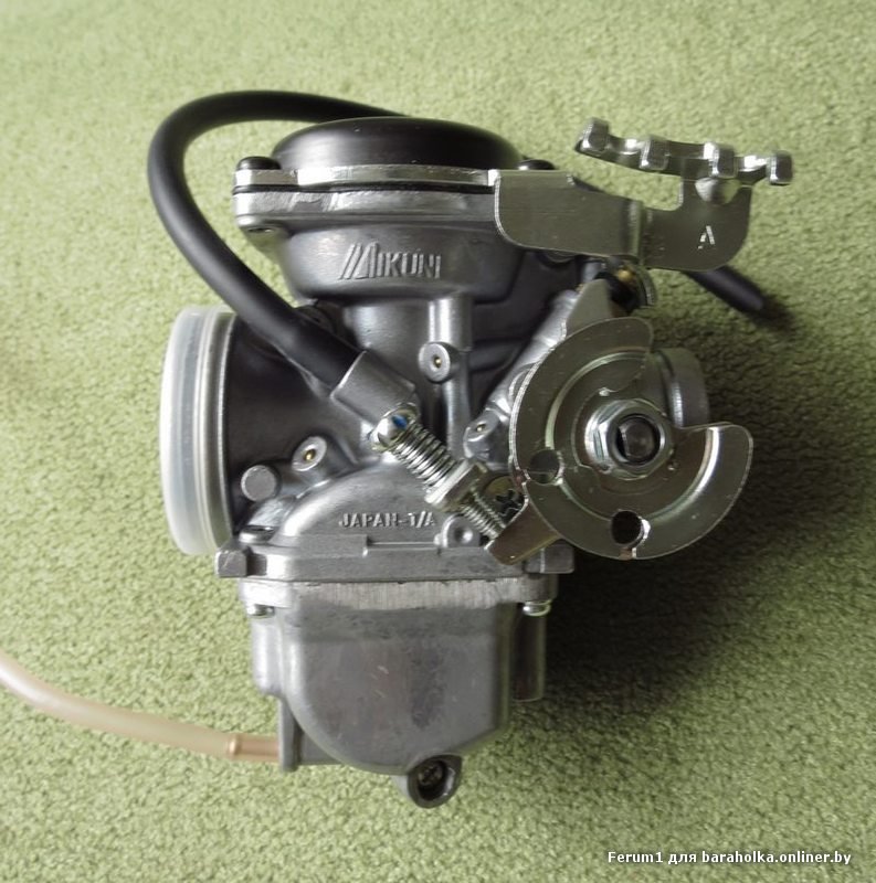

Paulis_79 Опубликовано 6 декабря, 2020 Жалоба Опубликовано 6 декабря, 2020 (изменено) 7 минут назад, Madklyaksa сказал: Тут еще от карбюратора зависит много - на десне пз30 стоит заводится без проблем после зимы... а на комбате месяц не поездишь, то хрен заведешь его (какой там карбюратор, я еще не разглядел, но уж навороченный какой-то)... а в чем причина не пойму, бензин за это время вряд ли свойства поменяет Кабюратор Mikuni Изменено 6 декабря, 2020 пользователем Paulis_79 Цитата

егерь Опубликовано 6 декабря, 2020 Жалоба Опубликовано 6 декабря, 2020 2 минуты назад, Paulis_79 сказал: Хорошо. А как слить бенз с поплавковой камеры? Просто я в этом деле новичек Открутить винт который я закалялкал красным, бензин потечёт по трубке на которой я нарисовал стрелку. Перед этим нужно закрыть кран бака, а как бензин из трубки течь перестанет, то завернут винт, без фанатизма!, и открыть кран, подождать секунд 10 и можно пробывать заводить. Перед запуском обязательно включать обогатитель, более того - иногда, в холода, полезно при запуске придерживать рычаг обогатителя прижав его пальцем вниз до упора. Кстати, винт слива топлива с ПК бывает сильно закручен или закисшим, поэтому нужно подобрать хорошую плоско шлицевую отвёртку, чтоб её шлиц был не убит и плотно входил в прорезь винта, и при откручивании придерживать карбюратор с обратной стороны рукой, или упереть бруском в стену, например. 1 Цитата
Paulis_79 Опубликовано 6 декабря, 2020 Жалоба Опубликовано 6 декабря, 2020 1 минуту назад, егерь сказал: Открутить винт который я закалялкал красным, бензин потечёт по трубке на которой я нарисовал стрелку. Перед этим нужно закрыть кран бака, а как бензин из трубки течь перестанет, то завернут винт, без фанатизма!, и открыть кран, подождать секунд 10 и можно пробывать заводить. Перед запуском обязательно включать обогатитель, более того - иногда, в холода, полезно при запуске придерживать рычаг обогатителя прижав его пальцем вниз до упора. Кстати, винт слива топлива с ПК бывает сильно закручен или закисшим, поэтому нужно подобрать хорошую плоско шлицевую отвёртку, чтоб её шлиц был не убит и плотно входил в прорезь винта, и при откручивании придерживать карбюратор с обратной стороны рукой, или упереть бруском в стену, например. Спасибо. Сегодня буду пробовать 1 Цитата
