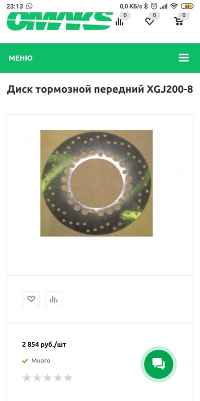

salex1979 Опубликовано 17 июня, 2021 Жалоба Опубликовано 17 июня, 2021 Доброго дня всем. Есть ли аналоги тормозного диска для нашего коника? Подскажите. Цитата
Миша79 Опубликовано 17 июня, 2021 Жалоба Опубликовано 17 июня, 2021 1 час назад, salex1979 сказал: Доброго дня всем. Есть ли аналоги тормозного диска для нашего коника? Подскажите. Посмотри на сайте омакс. Они продают аналог ОМАКС чоппер 200 Цитата
salex1979 Опубликовано 17 июня, 2021 Жалоба Опубликовано 17 июня, 2021 2 часа назад, Sazan сказал: Посмотри на сайте омакс. Они продают аналог ОМАКС чоппер 200 Увы, дисков там нет. Цитата
Миша79 Опубликовано 17 июня, 2021 Жалоба Опубликовано 17 июня, 2021 6 часов назад, salex1979 сказал: Увы, дисков там нет. Прям точно нет? Может я на другом сайте смотрю? https://omaks.ru/catalog/zapchasti-k-mototsiklam/diski-kolesa-i-tormoznye_1/68679/ Цитата
Миша79 Опубликовано 17 июня, 2021 Жалоба Опубликовано 17 июня, 2021 Не дешёвый конечно, но а кому сейчас легко. Цитата
salex1979 Опубликовано 18 июня, 2021 Жалоба Опубликовано 18 июня, 2021 10 часов назад, Sazan сказал: Не дешёвый конечно, но а кому сейчас легко. Увидел, благодарю. Цитата

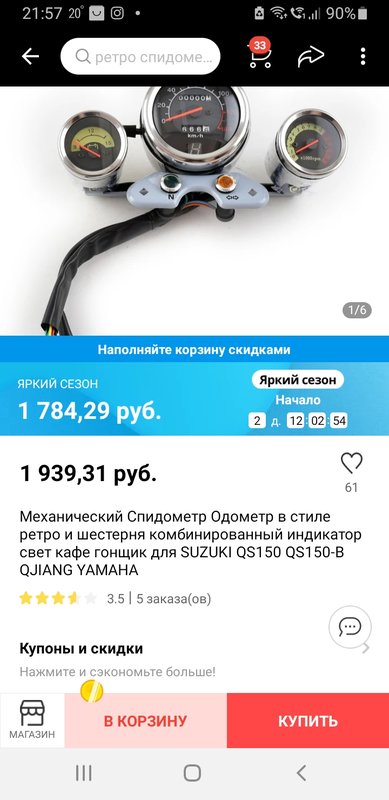

salex1979 Опубликовано 18 июня, 2021 Жалоба Опубликовано 18 июня, 2021 Народ помогайте!!! При покупке мота, на нем была разбита приборка и отсутствовал трос спидометра. Заказал всё на Алике. Поставил. Одометр крутит в обратную сторону, спидометр стоит. ЧТО МОЖЕТ БЫТЬ? Цитата
ecconaut Опубликовано 18 июня, 2021 Жалоба Опубликовано 18 июня, 2021 40 минут назад, salex1979 сказал: Народ помогайте!!! При покупке мота, на нем была разбита приборка и отсутствовал трос спидометра. Заказал всё на Алике. Поставил. Одометр крутит в обратную сторону, спидометр стоит. ЧТО МОЖЕТ БЫТЬ? Скорее всего приборка от какой-то другой модели или модификации, где направление вращения троса противоположное. Или, если предполагать всякие дикости, вилка не родная или собрана каким-то образом задом-наперёд, оттого редуктор спидометра на переднем колесе не с той стороны колеса установлен и крутит трос в обратную сторону. Цитата

Летучий Голландец Опубликовано 24 июня, 2021 Жалоба Опубликовано 24 июня, 2021 Дешёвка какая-то... Приборка 3200 стоит! ИМХО - легче было купить электронный прибор, ты избавился бы от вечно вибрирующих вольтметра и тахометра, а также от тросового привода спидометра. Правда пришлось бы повозиться с подключением. Цитата
salex1979 Опубликовано 24 июня, 2021 Жалоба Опубликовано 24 июня, 2021 Слушайте, тогда другой вопрос. Где находится выход на трос датчика скорости? Сверху или снизу? У меня он сверху выходит. Может быть датчик не родной Цитата
Сивый Опубликовано 27 июня, 2021 Жалоба Опубликовано 27 июня, 2021 Итак, отвечаю на все вопросы сразу В 18.06.2021 в 20:41, salex1979 сказал: ... Одометр крутит в обратную сторону, спидометр стоит. Привод спидометра вращается в противоположном направлении В 18.06.2021 в 21:55, salex1979 сказал: При работе на холостых, слышно довольно таки прилично шуршание цепи ГРМ Это норма В 18.06.2021 в 21:56, salex1979 сказал: И вообще цепь подтягивания или там натяжитель автомат? Смешной вопрос))))))) но всёодно скажу: пружинный автонатяжитель, на цилиндре сзади слева. В 18.06.2021 в 21:57, salex1979 сказал: Вполне приличный набор, недорого, ставил себе такой спидометр - занижает немного В 24.06.2021 в 21:48, salex1979 сказал: ...Где находится выход на трос датчика скорости? Сверху или снизу? У меня он сверху выходит. Может быть датчик не родной Явно неродной. Возможно с эндуро, там будто бы сверху. Наша улитка ставится выходом снизу. Отсюда и вращение в другую сторону Цитата
