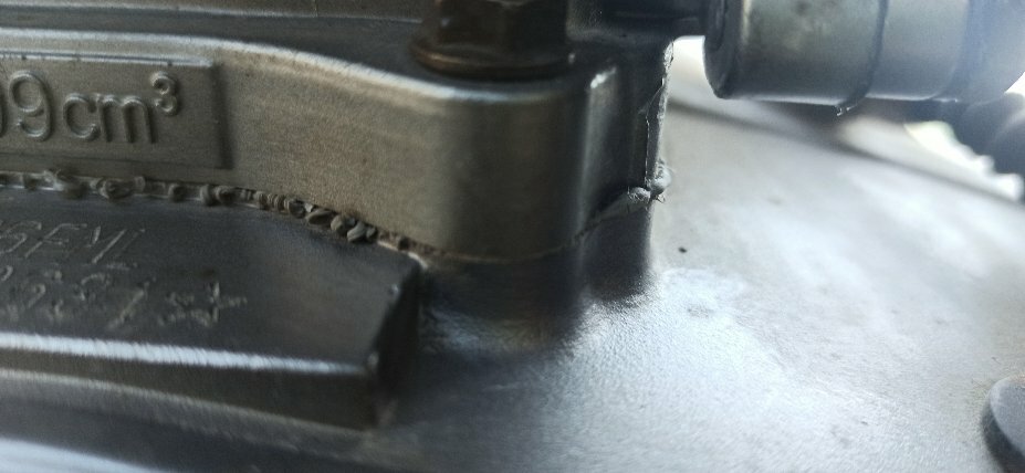

Александр спб Опубликовано 27 апреля, 2023 Жалоба Поделиться Опубликовано 27 апреля, 2023 В 23.04.2023 в 20:28, Сивый сказал: Такшта, если у тебя максималка 80, то по всему мотор не выдаёт, што должен Вот что заметил, герметик под цилиндром с одной стороны, там с завода должна вроде прокладка стоять? Цитата Ссылка на комментарий Поделиться на другие сайты Поделиться
Сивый Опубликовано 27 апреля, 2023 Жалоба Поделиться Опубликовано 27 апреля, 2023 1 час назад, Александр спб сказал: .... там с завода должна вроде прокладка стоять? Именно так, паронитовая, но под прокладкой тоже чуть мажут, тоненько, на стыках половинок картера. А у тебя походу совсем без неё, лопатой клали Цитата Ссылка на комментарий Поделиться на другие сайты Поделиться
