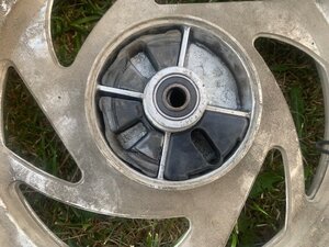

AndreySpb Опубликовано 4 июня Жалоба Опубликовано 4 июня В 14.07.2016 в 22:13, Сивый сказал: Резина демпфера вот такая http://www.scooter-city.ru/files/sproduct/i/b/60762.jpg Подскажите пожалуйста, а как эту резинку найти, по каталогам, а то кроме номера 48 ничего нет. Или подскажите от какой другой модели подходит. Я так понимаю мне цельный от судзуки 64651-07001-000 не подходит Цитата
ДобрыйВечер Опубликовано 4 июня Жалоба Опубликовано 4 июня 8 часов назад, AndreySpb сказал: Подскажите пожалуйста, а как эту резинку найти, по каталогам, а то кроме номера 48 ничего нет. Или подскажите от какой другой модели подходит. Я так понимаю мне цельный от судзуки 64651-07001-000 не подходит если немного подрезать,то от Сузуки подходит Цитата
Сивый Опубликовано 4 июня Жалоба Опубликовано 4 июня 10 часов назад, AndreySpb сказал: Подскажите пожалуйста, а как эту резинку найти, по каталогам, а то кроме номера 48 ничего нет. Или подскажите от какой другой модели подходит. Я так понимаю мне цельный от судзуки 64651-07001-000 не подходит Я нашёл на Таобао Цитата

AndreySpb Опубликовано 13 июня Жалоба Опубликовано 13 июня В 05.06.2024 в 00:37, Сивый сказал: Я нашёл на Таобао Так и не осилил как зарегиться на Тао ( СМС не приходила никак), заказал эти подушки с Калининграда, посмотрим может на них заветный парт намбер будет))) Цитата

AndreySpb Опубликовано 1 июля Жалоба Опубликовано 1 июля Добрый день, получил я демпферы для заднего колеса, разница с теми что стояли день и ночь )))) Новые сидят плотно, а не болтается как говно в проруби. Прокатился исчезла вибрация на скорости выше 90 км/ч, в общем был доволен как слон, но к сожалению не долго. Прокатился по ухабам сельских дорог и начались глюки с электрикой: 1) Начал скакать тахометр 2) Периодически начал поддергиваться двигатель, как будто пропуски в зажигании 3) при понижении оборотов лампочки на приборке начинали мигать и тускнеть 4) как остановливался все отключилось напрочь 5) На акумме 12 вольт было, проверил лампочкой 6) Завести смог только напрямую кинув провод от акумма на стартер Все разъемы и провода проверил все целое. При возвращении в гараж тестером промерил потребление, вдруг где какой потребитель жрет: 1) При включенном зажигании и выключенном киллсвиче ( двигатель завести можно) потребленние 0.3 А 2) А вот при включенном киллсвиче потребление почему-то аж 2 ампера((( Что могло отрыгнуть с такими синдромами? Как-то коммутатор, реле стартера и выпрямитель зараз покупать неохото(((( Цитата
ДобрыйВечер Опубликовано 1 июля Жалоба Опубликовано 1 июля Только что, AndreySpb сказал: Добрый день, получил я демпферы для заднего колеса, разница с теми что стояли день и ночь )))) Новые сидят плотно, а не болтается как говно в проруби. Прокатился исчезла вибрация на скорости выше 90 км/ч, в общем был доволен как слон, но к сожалению не долго. Прокатился по ухабам сельских дорог и начались глюки с электрикой: 1) Начал скакать тахометр 2) Периодически начал поддергиваться двигатель, как будто пропуски в зажигании 3) при понижении оборотов лампочки на приборке начинали мигать и тускнеть 4) как остановливался все отключилось напрочь 5) На акумме 12 вольт было, проверил лампочкой 6) Завести смог только напрямую кинув провод от акумма на стартер Все разъемы и провода проверил все целое. При возвращении в гараж тестером промерил потребление, вдруг где какой потребитель жрет: 1) При включенном зажигании и выключенном киллсвиче ( двигатель завести можно) потребленние 0.3 А 2) А вот при включенном киллсвиче потребление почему-то аж 2 ампера((( Что могло отрыгнуть с такими синдромами? Как-то коммутатор, реле стартера и выпрямитель зараз покупать неохото(((( попробуй предохранитель заменить,либо (для проверки) соединить напрямую Цитата
