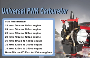

AndreySpb Опубликовано 6 августа Жалоба Поделиться Опубликовано 6 августа (изменено) В 05.08.2024 в 19:08, Dimani4 сказал: Сперва все было плохо. Мот глох. Карб заливало, а свеча была, что негр в Анапе - чернющая. Ясность внёс ролик по настройке pwk карба и танцы с бубном (с жиклерами). Жиклёры поставил (из комплекта) меньшего размера, а после танцы с иглой. Однако вишенкой была регулировка клапанов. Сам черт меня погнал их открыть и подёргать и как итог - выпускной болтался как сопля на ветке. После недолгих манипуляций и продолжительный матюков - выставил зазоры и произвёл пуск и , все заработало. Так а что помимо карба требуется поменять или он подойдет к штатному коллектору ( резиновый патрубок на горшке)? тросик газа я так понимаю по любому новый так как у ПВК к игле напрямую ципляется . Изменено 6 августа пользователем AndreySpb Цитата Ссылка на комментарий Поделиться на другие сайты Поделиться
AndreySpb Опубликовано 6 августа Жалоба Поделиться Опубликовано 6 августа (изменено) И да, судя по картинке с алика ПВК30 на двиг 125-150, а на 200 кубиков надо ПВК32 или 34, или я что-то путаю? Изменено 6 августа пользователем AndreySpb Цитата Ссылка на комментарий Поделиться на другие сайты Поделиться
Dimani4 Опубликовано 7 августа Жалоба Поделиться Опубликовано 7 августа (изменено) 19 часов назад, AndreySpb сказал: И да, судя по картинке с алика ПВК30 на двиг 125-150, а на 200 кубиков надо ПВК32 или 34, или я что-то путаю? Вот какой поставил Изменено 7 августа пользователем Dimani4 Цитата Ссылка на комментарий Поделиться на другие сайты Поделиться
Dimani4 Опубликовано 7 августа Жалоба Поделиться Опубликовано 7 августа Такой тоже подойдет Цитата Ссылка на комментарий Поделиться на другие сайты Поделиться
AndreySpb Опубликовано 7 августа Жалоба Поделиться Опубликовано 7 августа 4 минуты назад, Dimani4 сказал: Такой тоже подойдет Карб заказал черный PWK30 как на картинке за 2 тр ( чтобы если не понравится не жалко было) ))). А тросик для него какой покупать (длинна и вылет свободного конца тросика из оболочки)? И что-нибудь с дополнительным обогатительным жиклером делали, тот что сверху над входом и к нему трубочка от поплавковой камеры подходит? ( одни советует его глушить, так как это для 2Т, другие не трогать ) Цитата Ссылка на комментарий Поделиться на другие сайты Поделиться
Vitalii1980 Опубликовано 7 августа Жалоба Поделиться Опубликовано 7 августа 20 часов назад, AndreySpb сказал: И да, судя по картинке с алика ПВК30 на двиг 125-150, а на 200 кубиков надо ПВК32 или 34, или я что-то путаю? Путаешь. Родной же 26. 30е ставят на 172 моторы. Цитата Ссылка на комментарий Поделиться на другие сайты Поделиться
AndreySpb Опубликовано 7 августа Жалоба Поделиться Опубликовано 7 августа 2 часа назад, Vitalii1980 сказал: Путаешь. Родной же 26. 30е ставят на 172 моторы. Для меня родной BS28 ))), а картинка что у китайца не правильная оказалась))), PWK28-30 на 166-й смотрю все ставят Цитата Ссылка на комментарий Поделиться на другие сайты Поделиться
Vitalii1980 Опубликовано 7 августа Жалоба Поделиться Опубликовано 7 августа 23 минуты назад, AndreySpb сказал: Для меня родной BS28 ))), а картинка что у китайца не правильная оказалась))), PWK28-30 на 166-й смотрю все ставят У меня вообще 34 стоит на 172 четыре клапана. Но смысл?? Больше половины открывать вообще бессмысленно. На трассе треть хода это 90+. Цитата Ссылка на комментарий Поделиться на другие сайты Поделиться
