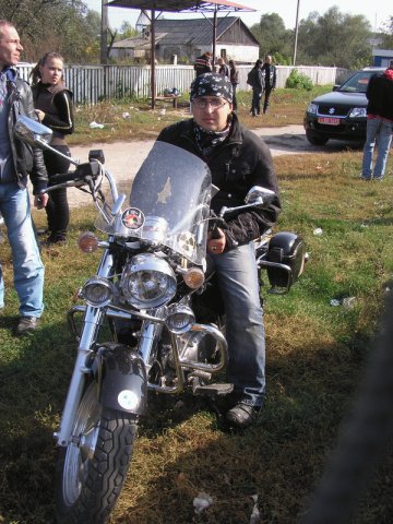

gromov Опубликовано 25 февраля, 2009 Жалоба Опубликовано 25 февраля, 2009 Я тоже хочу музычку поставить (магнитола PROLOGY 4х55 Вт автомобильная ну и аккустику соответствующую), и 2 аккума по 6 А/ч в кофры, но некоторые предостерегают, что может реле-стабилизатор наепнуться, или генер. Я думаю что наврядли. Уже 2 противотуманки по 55 Вт стоят (галоген),норма работает.Кто чего по этому поводу думает? Слишком много нагрузки дашь на генератор и может действительно будешь ходить пешком. Я нашел проще решение. У меня валялся мп4 плеер ( mp3, поддержка видео, фм приемник, фото, текстовая читалка, диктофон, даже тетрис есть). Я подумал раз он валяется значит можна приспособить. Поскольку питание его 5-6 вольт, то я сделал небольшой стабилизатор. Аккумулятор с плеера выкинул вообще. Поместилл плеер в стеклотекстолитовую оправу ( фото выложу позже, лень идти в гараж , да и холодно еще ). Сделал подставку на баку.Выглядит неплохо. Большой плюс в том что - очень маленький ток потребления, и не нада ставить лишних аккумов. доделаю уселок протестирую и напишу свое мнение. P.S. Ездил с этим плеером прошлый сезон. Правда в наушниках - но очень понравилось )))). Вот мой моц. Но в этом сезоне он трохи по другому будет выглядеть ))) Цитата

Серый Опубликовано 26 февраля, 2009 Жалоба Опубликовано 26 февраля, 2009 не знаешь закона Ома - будешь сидеть дома! так меня учили... Закон Киргофа тоже ни кто не отменял!Рассчитывай мощность: мощность генератора не должна быть меньше мощности потребителей. Если ошибёшься - будешь сидеть дома, а не кататься! К стати, на зарядку аккумуляторов тоже тратится мощность генератора (чем больше аккумуляторов - тем больше нагрузка на генератор), а для магнитолы нужно смотреть не выходную мощность, а потребляемую... Ты прав!Сегодня с мужиками знающими разговаривали(хотя в детстве сам радиоэлектронникой занимался),правильно мне советовали.Не зря ведь розетки и провода греются и загораются от большой нагрузки,здесь аналогично.Придется от автомузычки отказаться.Усилок более-менее мощный тоже будет хавать амперы, а "дешовый" звук ставить неохота.Но аккум в кофру (в которой еще установлен закрытый "сундук" из пластика или фанеры) с сигналкой ставить полюбому надо(если провода из кофры чикнут ножичком,чтоб сигналка не обесточилась). Цитата
Гость Шиляк1 Опубликовано 27 февраля, 2009 Жалоба Опубликовано 27 февраля, 2009 Слишком много нагрузки дашь на генератор и может действительно будешь ходить пешком.Я нашел проще решение. У меня валялся мп4 плеер ( mp3, поддержка видео, фм приемник, фото, текстовая читалка, диктофон, даже тетрис есть). Я подумал раз он валяется значит можна приспособить. Поскольку питание его 5-6 вольт, то я сделал небольшой стабилизатор. Аккумулятор с плеера выкинул вообще. Поместилл плеер в стеклотекстолитовую оправу ( фото выложу позже, лень идти в гараж , да и холодно еще ). Сделал подставку на баку.Выглядит неплохо. Большой плюс в том что - очень маленький ток потребления, и не нада ставить лишних аккумов. доделаю уселок протестирую и напишу свое мнение. P.S. Ездил с этим плеером прошлый сезон. Правда в наушниках - но очень понравилось )))). Вот мой моц. Но в этом сезоне он трохи по другому будет выглядеть ))) Добрый день. Уважаемый gromov на фото видно, что Вы установили новую фару, где Вы разместили переходники -одившиеся в родной фаре? Что у Вас светит при включении габаритов? Спасибо. Цитата
Серый Опубликовано 27 февраля, 2009 Жалоба Опубликовано 27 февраля, 2009 Добрый день. Уважаемый gromov на фото видно, что Вы установили новую фару, где Вы разместили переходники -одившиеся в родной фаре? Что у Вас светит при включении габаритов? Спасибо. Все переходники в родной фаре.Я поставил также две противотуманки,отсоединив провода габаритов и подсоединил их к новым фарам,теперь при среднем положении переключателя(свет,габарит), у меня горят противотуманки(ед. опасаюсь при регистрации менты не докопались бы, по правилам на мото должна быть одна). На счет музыки... Сегодня проверил свою магнитолу на потребление тока.С диском МР3 жрет от 2,5 до 3,5 А на мах громкости(около 40 Вт получается), с флешки до 3... 3,2 А(ессно с парой лопухов).И звук оч. даже неплохой.Головная лампа хавает ок 3 А(35 Вт).Может стоит поставить музон.ПОСОВЕТУЙТЕ! Цитата
gromov Опубликовано 27 февраля, 2009 Жалоба Опубликовано 27 февраля, 2009 Добрый день. Уважаемый gromov на фото видно, что Вы установили новую фару, где Вы разместили переходники -одившиеся в родной фаре? Что у Вас светит при включении габаритов? Спасибо. Здравствуй давай на ты и без любезностей, я по сути самый простой человек как и вы все сдесь. Теперь отвечу на пару вопросов. Фара у меня родная.У нас на Украине фирма скаймото а у вас балтмоторс. Комплектация оптики у нас с вашей разная. При включении габаритов у меня горят передние поворотники и габаритные лампы и центральная подсветка. Из габаритных ламп я лампочки накаливания выкинул и поставил светодиоды ( завтра иду на гараж принесу и скину фото). Светят менее ярко, но это же габариты. Теперь по музлу. У меня плеер ест всего навсего 200 милиампер что намного лучше любой магнитолы. ( Плюс магнитола скорее гавкнется, по одной простой причине - вибрация. Оспаривать свое мнение не собираюся. ) Теперь по стеклу. Не ставьте со скутеров стекло на мот. Оно слишком тонкое и при сотне обязательно даст по голове. Я купил себе 4х милимитровое. Оказалось втрое дешевле за скутерное- всего навсего 6 долларов ( новое вместе с креплениями). Давайте трохи обмениваться своим опытом ))). Цитата
Серый Опубликовано 2 марта, 2009 Жалоба Опубликовано 2 марта, 2009 Здравствуй давай на ты и без любезностей, я по сути самый простой человек как и вы все сдесь.Теперь отвечу на пару вопросов. Фара у меня родная.У нас на Украине фирма скаймото а у вас балтмоторс. Комплектация оптики у нас с вашей разная. При включении габаритов у меня горят передние поворотники и габаритные лампы и центральная подсветка. Из габаритных ламп я лампочки накаливания выкинул и поставил светодиоды ( завтра иду на гараж принесу и скину фото). Светят менее ярко, но это же габариты. Теперь по музлу. У меня плеер ест всего навсего 200 милиампер что намного лучше любой магнитолы. ( Плюс магнитола скорее гавкнется, по одной простой причине - вибрация. Оспаривать свое мнение не собираюся. ) Теперь по стеклу. Не ставьте со скутеров стекло на мот. Оно слишком тонкое и при сотне обязательно даст по голове. Я купил себе 4х милимитровое. Оказалось втрое дешевле за скутерное- всего навсего 6 долларов ( новое вместе с креплениями). Давайте трохи обмениваться своим опытом ))). На счет обмениваться опытом-двумя руками ЗА! По поводу музыки непонятно, ты плеер в наушниках слушаешь (не слышно окружения,так опасно ездить), а усилок кстати тоже хавает.В субботу померил скока моя ест, с МР3 выходит 3.5 ампера в пике(при полной гр и почти полными басами, с флешки 3-3.2 А и 1 А в спокойном состоянии).Родная голова столько-же потребляет.А по поводу гавкнет,незнаю,на ходу слушать все равно пустое занятие(на край с флэшки),а когда стоишь потянет.Может ошибаюсь. Цитата
