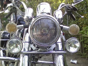

Парни кому интересно, я себе оптику от 2106 впихнул в фару. Светит намного лучше родной. Цифровика под рукой не было поэтому фот нет. Но могу пофотать если что
А у меня очередной раз ближний перегорел... Блин достал уже. Купил сразу несколько лампочек а они похоже косячные перегорает влёт....
у меня родные лампы все летели из за ближнего.. сегодня для интереса прикинул лампу H4 в родную оптику встает как родная тока вверх ногами что лечится откусываением усика на лампе но думаю родная оптика недолго продержится с такой лампой))
ЗЫ: фото моего коня с оптикой 2106.. недавно себе замутил. На фото ободок пока не крашеный
Изменено пользователем Волчег
как тебе удалось оптику закрепить,Волчег?Я примерял-оптика от 2106 меньшего диаметра,проваливается.Может от 2101 попробовать?!
А лампа Н-4 у меня встала и без откусывания лепестка.Только я тоже думаю,что фара недолго проживет,расплавится.
не знаю от 2101 не пробовал, мне кажется не влезет. А от 2106 я закрепил следующим образом: нашел ободок от тракторной фары немного отрезал его чтоб входил в родной и потом закрепил все на скобы. Друган пошел еще проще, он взял родное стекло фары отступил где то сантиметр от края и вырезал из нее аккуратно болгаркой колечко. Задул серебрянкой, вставил его в родной ободок, подложил кембрик для уплотнения и потом уже вставил фару. короче весь вопрос в том чтоб воткнуть что то подходящее чтоб оптика не выпадала :D
