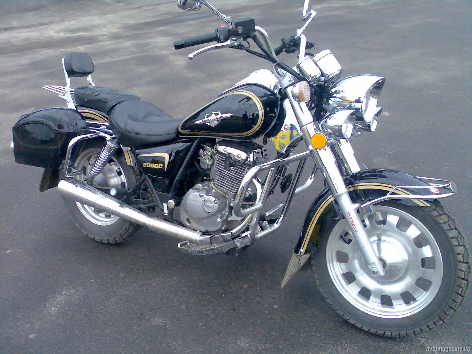

gromov Опубликовано 8 октября, 2009 Жалоба Опубликовано 8 октября, 2009 Ну, 5w-40 отличается от 10w-40 тем, что застынет при -30, а не при -20 :( Классик явно нет тот мот, на котором можно зимой отжигать, так что разницы никакой вообще в этих маслах. Что отвалилось за 16000? Ну, 5w-40 отличается от 10w-40 тем, что при высоких температурах не теряет свойства, а в полусинтетике как не крути молекулярная структура меняется. Итог за 16000 : - Двигатель в отличном состоянии - Свеча не менялась ниразу ( при покупке мотоцикла подарили в салоне японскую ) - Передняя резина 5% износа, задняя 30% износа - Проводка - было несколько мелочей - устранил ( у китайцев экономия проводов пришлось чуток удлинить) - Свет - Была сгорела лампа (дальний/ближний) поставил итальянскую - жалоб нет. В кофры поставил вместо лампочек красные светодиоды - даже симпатичнее в ночное время. Габаритку тоже поменял на белый светодиод - Звезди поменял - передняя 17 зубьев , задняя 43 зуба + явовская цепь. Хочу поставить звезды и цепь от ИЖа. - Поставил ветровое стекло - удобно - Подогнул прутик на датчике уровня топлива теперь показывает правильно. - Карбюратор как часики - Аккумулятор как часики (Даже странно) - Тормозная система в норме - колодки износ 10% - Расход 2л на 100км Вродь все. В принципе мотоциклом доволен, выручал не раз. Эксплуатирую в экстремальных для него условиях, он у меня ( даже не знаю как назвать ) чоппер-эндуро ))) дороги у нас говно (((. Цитата

Волчег Опубликовано 9 октября, 2009 Жалоба Опубликовано 9 октября, 2009 К Волчег:Про ЛиквиМоли отзывы нелестные в сети, сам не использовал, поэтому конкретики не знаю. Ты даже первоначальное масло не менял? Первоначальное на тысяче км пробега поменял на синтетику Ликви Моли 10W-50. Щас уже подходит пятая тысяча, взял масло Мотул синтетику. Итог за 16000 :- Двигатель в отличном состоянии - Свеча не менялась ниразу ( при покупке мотоцикла подарили в салоне японскую ) - Передняя резина 5% износа, задняя 30% износа - Проводка - было несколько мелочей - устранил ( у китайцев экономия проводов пришлось чуток удлинить) - Свет - Была сгорела лампа (дальний/ближний) поставил итальянскую - жалоб нет. В кофры поставил вместо лампочек красные светодиоды - даже симпатичнее в ночное время. Габаритку тоже поменял на белый светодиод - Звезди поменял - передняя 17 зубьев , задняя 43 зуба + явовская цепь. Хочу поставить звезды и цепь от ИЖа. - Поставил ветровое стекло - удобно - Подогнул прутик на датчике уровня топлива теперь показывает правильно. - Карбюратор как часики - Аккумулятор как часики (Даже странно) - Тормозная система в норме - колодки износ 10% - Расход 2л на 100км Вродь все. В принципе мотоциклом доволен, выручал не раз. Эксплуатирую в экстремальных для него условиях, он у меня ( даже не знаю как назвать ) чоппер-эндуро ))) дороги у нас говно (((. - У меня ток 4 тыщи с лишним , свечка родная NGK как с завода вкрутили так и езжу, даже непривычно после совковых мото)) там свечи постоянно менял - Резина пока как новая конечно, но дубоватая какая то - С проводкой была проблема только когда возился с баком и случйно штекер под баком отсоединил)) Пришлось искать почему зажигание не работает - Оптику переднюю поменял от 2106. Поставил ксенон. Светом доволен, хотя с новой оптикой он и так был уже не плохой, лучше чем с родной. В кофрах у меня тоже красные светодиоды. Ты железки из этих фонарей вытаскивал? - Звезды от чего? - Ветровое стекло от чего? - Про датчик надо взять на заметку ибо достал уже своим враньем - Карб тоже проблем не вызывает - Аккум ни разу не заряжал. Зарядки хватает - Колодки не смотрел ибо рано еще) - Расход при моем стиле движения в городском цикле 3-3,5 л. У другана на классике так же. Как можно добиться 2 литра хз)) Цитата
gromov Опубликовано 9 октября, 2009 Жалоба Опубликовано 9 октября, 2009 Отвечаю на вопрос о расходе- Как проверить ? просто - заливаете в бак 5 литров бензина, 50км в одну сторону и 50 до гаража, остаток сливаете и получаете расход. Расход у меня такой скорей из-за того что я поменял звезды - передняя была на 15 зубьев поставил на 17 , задняя была на 45 поставил на 42. И не забывайте воздушник почаще чистить- он на прямую влияет на расход. После замены звезд даже двигатель по другому работает. После покупки мотоцикла на пятой передаче при 6000 оборотов мот ехал 70-75км/час. Щас после замены звезд на 6000- 6100 оборотах еду 100км/час. Немного на скорость влияет ветровое стекло , особенно при встечном ветре. Износ задних колодок мерял штангельцыркулем. После перой тысячи снимал заднее колесо смазывал подшипники (были суховатые) и заодно замерял толщину колодок на пятнадцати тысячах делал ту же процедуру. Фары у нас совсем разные.У меня в фаре половина проводки спрятана На фото наш Украинский образец Завтра иду в гараж сфоткаю свой Цитата
