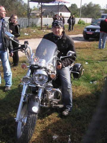

gromov Опубликовано 12 октября, 2009 Жалоба Опубликовано 12 октября, 2009 Срашивали по поводу стекла - откуда ставил. Да хрен его знает - поехал на базар , померял , подошло - купил.Стекло толстое . не гнется - дал 35 грн , в рублях это 170 рублей. Не жалею ))). Звезди тоже не особо подбирал , ставил то что было. Но шлицы с родной передней звезды конечно оставил и вваривал в новую. Вот мой со стеклом, ну исобственно я , фото со слета в Житомите 2008 Цитата
Волчег Опубликовано 12 октября, 2009 Жалоба Опубликовано 12 октября, 2009 эх стеклышко клевое.. себе б замутить.. У нас тока на скуты продают но они слишком тонкие и гнутся.. А за звезды спасибо, надо будет подумать.. Цитата
Zorrander Опубликовано 12 октября, 2009 Жалоба Опубликовано 12 октября, 2009 с ремонтом проблемы были? в плане запчастей например Поршень человек покупал в России и кольца тож, так как у нас не было. Контейнер из Китая тока в конце июля пришел. Цитата

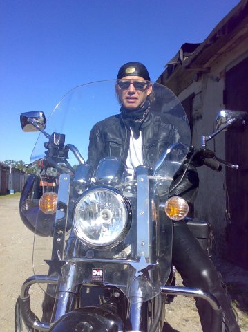

Zorrander Опубликовано 12 октября, 2009 Жалоба Опубликовано 12 октября, 2009 Срашивали по поводу стекла - откуда ставил. Да хрен его знает - поехал на базар , померял , подошло - купил.Стекло толстое . не гнется - дал 35 грн , в рублях это 170 рублей. Не жалею ))). Звезди тоже не особо подбирал , ставил то что было. Но шлицы с родной передней звезды конечно оставил и вваривал в новую.Вот мой со стеклом, ну исобственно я , фото со слета в Житомите 2008 Это разве стекло? Вот ЭТО - стекло! Он его сам делал! Цитата
gromov Опубликовано 12 октября, 2009 Жалоба Опубликовано 12 октября, 2009 Это разве стекло? Вот ЭТО - стекло! Он его сам делал! )))))))))))))))))))))) Тут уж не поспоришь Цитата
Волчег Опубликовано 13 октября, 2009 Жалоба Опубликовано 13 октября, 2009 прикольно сделано но по мне так великовато Цитата
