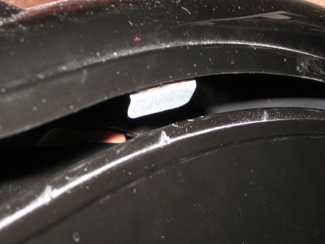

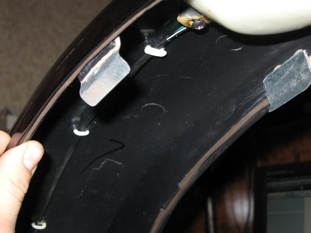

AndyFree Опубликовано 19 марта, 2010 Жалоба Опубликовано 19 марта, 2010 Подножку конечно приварю просто когда потеплеет надо мотоцикл к сварке подкатить а там снег с сугробами мешает. Накладку на баке конечно оставлю просто на фотках она не стоит потому что решаю пока что туда еще запихнуть. Крепление металл 3ка болтатся не должно пото му как сам метал толстый потом висит он на резиновых втулках, и провода внизу очень плотно лежат так что вибрации на них гасится будут. Ну это теория а так как прокачусь так и видно будет. Да скорости теперь цифирками показываются, теперь их видно хорошо, а то на баке их не очень хорошо видно когда солнечно. Пружина в кофрах это пружина от капота помоему от 10ки только урезанная. Я тут еще одно дополнение к кофрам сделал. При закрывании крышка очень подвижна и не сразу попадаеш в нужное место вот стелал такое усовершенствование теперь при закрывании эти направляющие не дают крышке гулять куда ей вздумается. 1 Цитата

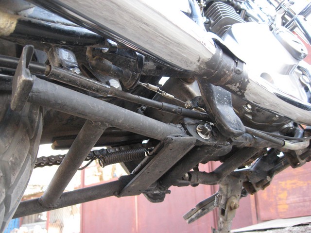

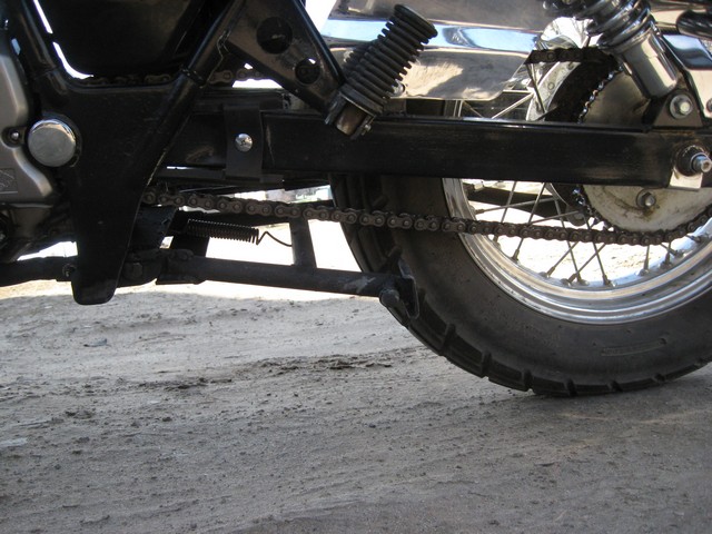

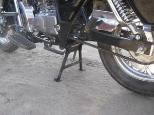

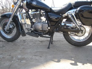

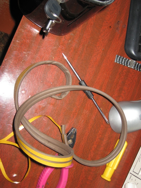

AndyFree Опубликовано 3 апреля, 2010 Жалоба Опубликовано 3 апреля, 2010 Вот примастырил подножку теперь удобно хоть тормоза регулировать. Но с центром тяжести все таки промахнулся, мотоцикл все таки вперед перевешивает, но это я думаю еще можно отрегулировать. Опробовал сегодня все в движении, похоже мопедовский спидометр врет километров на 10в плюс. Или старый занижал показания, вообщем проверю по gps потом напишу. Кофры после моих усовершенствований теперь не гремят вообще, а закрываются как двери в иномарке, лехко и плотно. В кофрах еще заменил стандартное уплотнение в крышке на уплотнение от дверей. Такое продается в строительных магази-. Оно идет двойное с отрывной ленточкой. В оставшееся место на баке запихну приборчик в нем тахометр, вольтметр, часы. И поставлю индикатор мобильника. 1 Цитата
