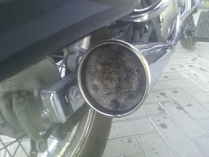

S.I.D. Опубликовано 18 июня, 2010 Жалоба Опубликовано 18 июня, 2010 Волчег привет. а где фото глушителя и звук его работы)))очень хочется послушать и увидеть)))) Цитата
Волчег Опубликовано 19 июня, 2010 Жалоба Опубликовано 19 июня, 2010 блин забыл совсем.. Сделаю Цитата
S.I.D. Опубликовано 19 июня, 2010 Жалоба Опубликовано 19 июня, 2010 сегодня просверлил 8 отверстий по кругу,блин звук стал лучше чем на харли!!!!всем сверлить!! Цитата
asspirine Опубликовано 19 июня, 2010 Жалоба Опубликовано 19 июня, 2010 Сделай фотку как и где именно сверлил! Цитата
S.I.D. Опубликовано 19 июня, 2010 Жалоба Опубликовано 19 июня, 2010 ждём фото от волчега,я думаю что у меня тагже.но звук в басе прибавил))) Цитата
Волчег Опубликовано 20 июня, 2010 Жалоба Опубликовано 20 июня, 2010 (изменено) Вот фоты трубы. Сорри за качество ибо фотал на телефон я в трубе неасверлил отверстий по кругу чтоб получилась одна большая дырка)) потом эту дырку закрыл решеткой на саморезах. И в трубу сеточку засунул чтоб не сильно резкиз звук был, но это кому как нравится. Решетка была серебристая закоптилась. Надо в черный красить Ну и сам звук записал на диктофон чтоб примерное представление было sound.wav Изменено 20 июня, 2010 пользователем Волчег Цитата
