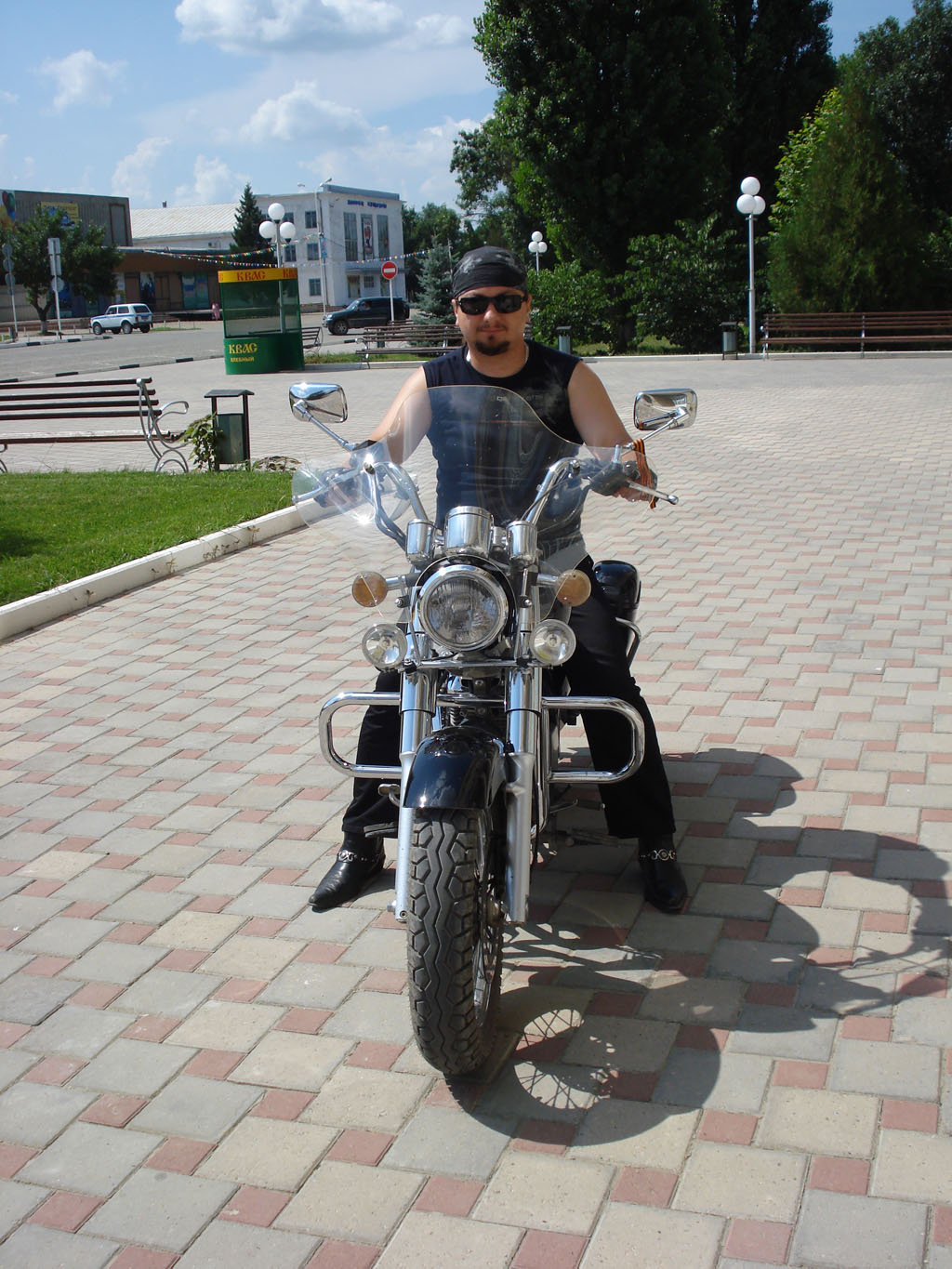

Волчег Опубликовано 29 августа, 2010 Жалоба Опубликовано 29 августа, 2010 Волчег. Выложи фотки своего коня, хочу посмотреть что за ветровик родной. Как он смотрится. както так..) Если надо в другом ракурсе могу сфотать Цитата
AndyFree Опубликовано 29 августа, 2010 Жалоба Опубликовано 29 августа, 2010 Зачетно смотрица. Сфотай пожалуста нижнее крепление, как оно там сделанно? Фо сколько все обошлось? Цитата
Волчег Опубликовано 29 августа, 2010 Жалоба Опубликовано 29 августа, 2010 (изменено) взял за 1100 в конце мая. Потом вроде подорожало немного. Внизу крепления немного коряво сделаны. Надо что то подкладывать а то трубка тонкая не стягивается как следует хомутами. Сфотаю позже покрупнее сфоткал крепление.. Сорри за телефонное качество. Если надо сфоткаю в другом ракурсе Изменено 29 августа, 2010 пользователем Волчег добавлено фото Цитата
AndyFree Опубликовано 31 августа, 2010 Жалоба Опубликовано 31 августа, 2010 Сенкс за фотку я впринципе понял как сделанно крепление. Да под хомуты надо обязательно подложить кусок резины например от старой камеры. А то в этом метсе хром повредиш сразу ржаветь начнет. Цитата

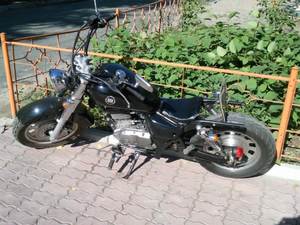

Ирландец Опубликовано 3 сентября, 2010 Жалоба Опубликовано 3 сентября, 2010 BM bobber 200 Пока еще в процессе... Цитата
МишинПапа Опубликовано 3 сентября, 2010 Жалоба Опубликовано 3 сентября, 2010 Ирландец, зачет. Только руль нужен пониже. Что с баком сделал? И как подножки переделал. Очень интересно. Цитата
Волчег Опубликовано 5 сентября, 2010 Жалоба Опубликовано 5 сентября, 2010 интересный руль.. по стилю вроде подходит МашинПапа на фото ты? Цитата
