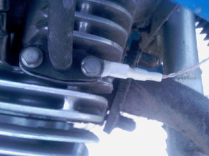

Garik Опубликовано 22 октября, 2011 Жалоба Опубликовано 22 октября, 2011 На мой взгляд если нагар был светлосерый то нестоило подымать иглу, светлосерый это нормально. Если бы был пипец - ты бы заметил, а это так - досадное недоразумение, надеюсь всё поправимо, главное когда найдёшь причину не забудь поделится с общественностью - :) Обязательно поделюсь!!! Прикупил седня термометр, предел измерений от-40 до +125. Больше я думаю не надо! Фото процесса установки будет чуть позже!! Цитата

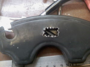

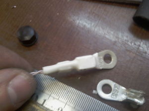

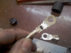

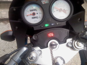

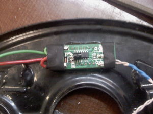

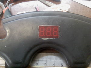

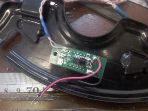

Garik Опубликовано 22 октября, 2011 Жалоба Опубликовано 22 октября, 2011 Установка заняла 1 час. Сначала хотел поставит индикатор в приборку но решил что будет слишком много заморочек! Прорисовал на щитке окошко под индикатор и высверлил лишнее шуруповертом. Поорудовал надфилем и напильником. Получилось несколько сколов краски, поторопился :blink: ! Стоковое исполнение датчика мне не понравилось и я решил исполнить по своему :D ! Получилось очень даже ничего!!!! Провода питания заменил на более длинные и зафиксировал термоусадкой с термоклеем. Покрыл плату лаком и побежал устанавливать.... Запитывал от замка зажигания, усё работает!Доволен как стадо бегемотов Цитата

егерь Опубликовано 22 октября, 2011 Жалоба Опубликовано 22 октября, 2011 Прошу прощения, Есть вопрос по установке! Времени прошло много а коментов нет??? Наверняка есть люди которые ставили подобный девайс и им есть что сказать по моей модернизации мота и установке сей приблуды на омакс???? Так же есть вопрос по поваду срыва чАшки клапана, как проявляется этот феномен????Мож на моём моте её уже сорвало??? Сделанно аккуратно, поездишь - отпишешься как-чево,я на свой тоже поставил термометр, но немного другой с большей температурной шкалой http://www.china-moto.ru/forum/index.php?showtopic=910&st=300 сообщения за 1 и 9 мая. Обрыв тарелки клапана - это, тот самый, "пипец" - разбитый поршень, задранный цилиндр, смятая головка, и заклинитый двигатель. Если у тебя, действительно, был пережат клапан, но мот ехал и едет, за 500км самое страшное, что могло случиться это обгорание седла - , впрочем, хорошего здесь тоже мало - придётся притирать клапан, а это гемор со снятием головки и т.д. А ты на подсосе ехал намеренно или просто забыл убрать? Цитата
