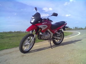

Garik Опубликовано 12 сентября, 2011 Жалоба Опубликовано 12 сентября, 2011 За эти деньги это просто сказка!!! Каждый день еду по 200 летней брусчатке не напрягаясь! До этой техники катал на BM enduro 200, довольный как стадо бегемотов! Владельцы Обоих аппаратов подтвердят что они на равных, у каждой техники есть свои плюсы и минусы! Цитата

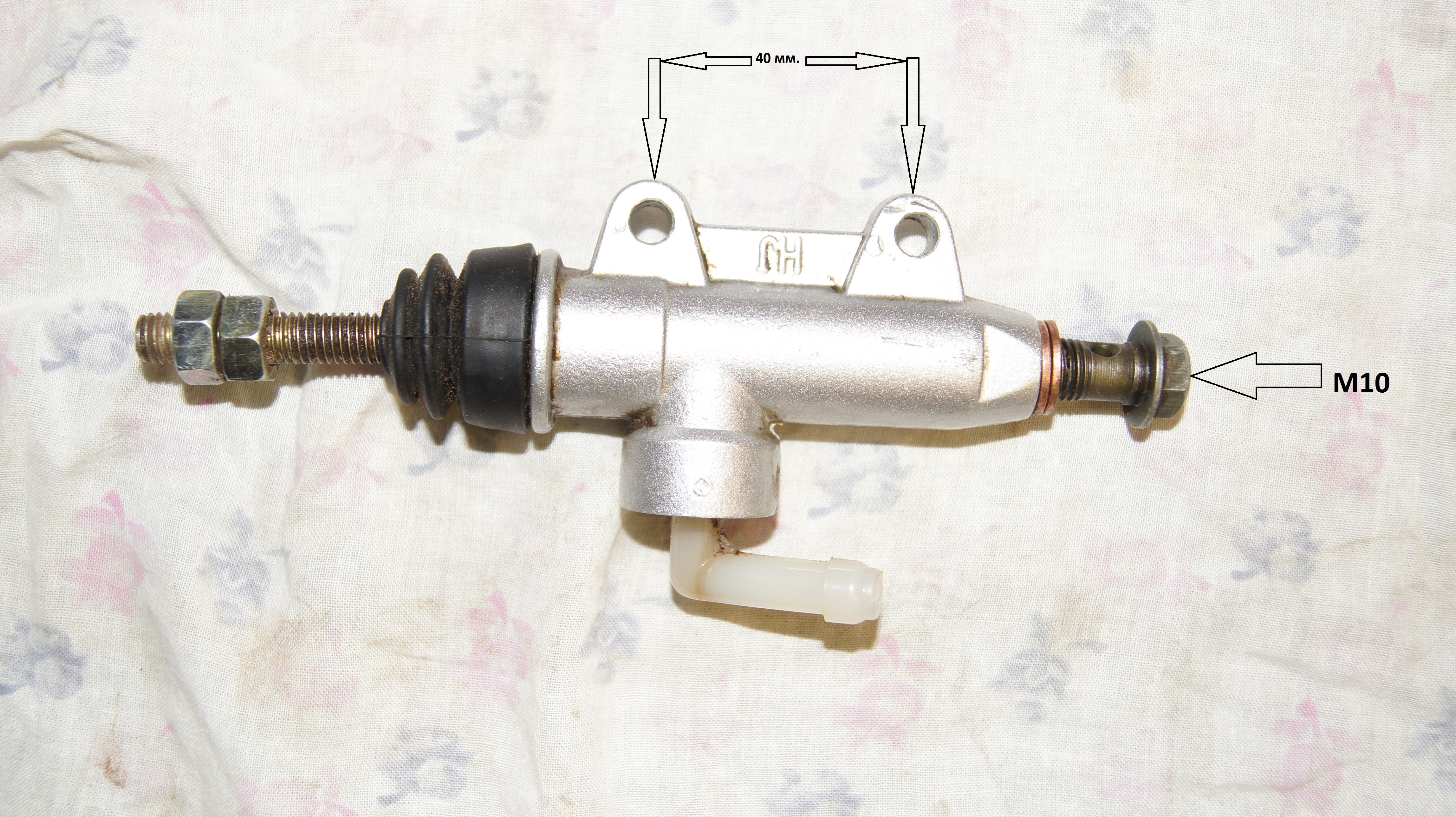

Dimarik152rus Опубликовано 28 сентября, 2011 Жалоба Опубликовано 28 сентября, 2011 Позавчера отказали задние тормоза! :angry: Хорошо хоть ехал по полю а не в городе!Обошлось все падением в грязь и разбитым зеркалом. В тормозном цилиндре развалилась резинка и он выплескивал тормозуху наружу.Снял, посмотрел ремонту не подлежит...вот не знаю где теперь искать эту хреновину у нас в городе.Может кто то подскажет от чего может подойти? Цитата
Garik Опубликовано 29 сентября, 2011 Жалоба Опубликовано 29 сентября, 2011 Позавчера отказали задние тормоза! :angry: Хорошо хоть ехал по полю а не в городе!Обошлось все падением в грязь и разбитым зеркалом. В тормозном цилиндре развалилась резинка и он выплескивал тормозуху наружу.Снял, посмотрел ремонту не подлежит...вот не знаю где теперь искать эту хреновину у нас в городе.Может кто то подскажет от чего может подойти? Узнайте есть ли у вас мастерские в городе которые занимаются изготовлением всяких резиновых хреновен, если есть то мож они вам помогут! Я на работе сталкивался с такой ситуацией, заказали спец сырьё и всё сделали за копейки! Цитата
Garik Опубликовано 29 сентября, 2011 Жалоба Опубликовано 29 сентября, 2011 Спец сырьё т.к. нужна была хим стойкая резина. Цитата
Dimarik152rus Опубликовано 30 сентября, 2011 Жалоба Опубликовано 30 сентября, 2011 Ура!!!Теперь я снова на своем коне! Уделал поставил цилиндр от Honda VTR400R, пришлось маленько помудрить с креплением и длинной штока но это ерунда. Цитата
