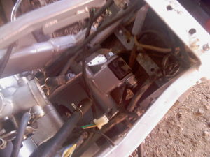

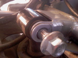

Dimarik152rus Опубликовано 21 января, 2012 Жалоба Поделиться Опубликовано 21 января, 2012 Снял с своего мота облицовку,бак и воздушок. :blink: зазор между втулкой амартера и ушками к которым он прикручивается 2мм. Винт спокойно болтается в ушках, медленно но уверенно их разбивая! На фотке видно выработку. Поставил между ушком и втулкой шайбу 1.7мм и хорошенько затянул. Результат не очень обрадовал, разбит подшипник на амортизаторе и потихонечку тарахтит! Будем менять. Разобрал воздушок и обнаружил кучу пыли на дне. Поролоновый колпак выполняющий роль фильтра слезает с направляющих и появляются щели! Заморачиваться не стал и поставил нулевик от скутера, появился приятный звук на 2000-5000об/мин! натянул его с трыдом но обошлось без вазелина! :D Дабы апнуть тему решил написать здесь. Garik ты больше не экспериментировал с фильтром "нулевиком" ,а то мне такой фильтр почти даром отдают я вот и думаю стоит брать или нет.Я к себе прямоток поставил вместе с ним как он будет работать, вроде как все скомпенсируется "проще выхлоп"-"легче вдох" У тебя были какие то проблемы? Вопрос в принципе не только к Garik-ку но и ко всем китайцеводам за дельные советы буду благодарен. Цитата Ссылка на комментарий Поделиться на другие сайты Поделиться
