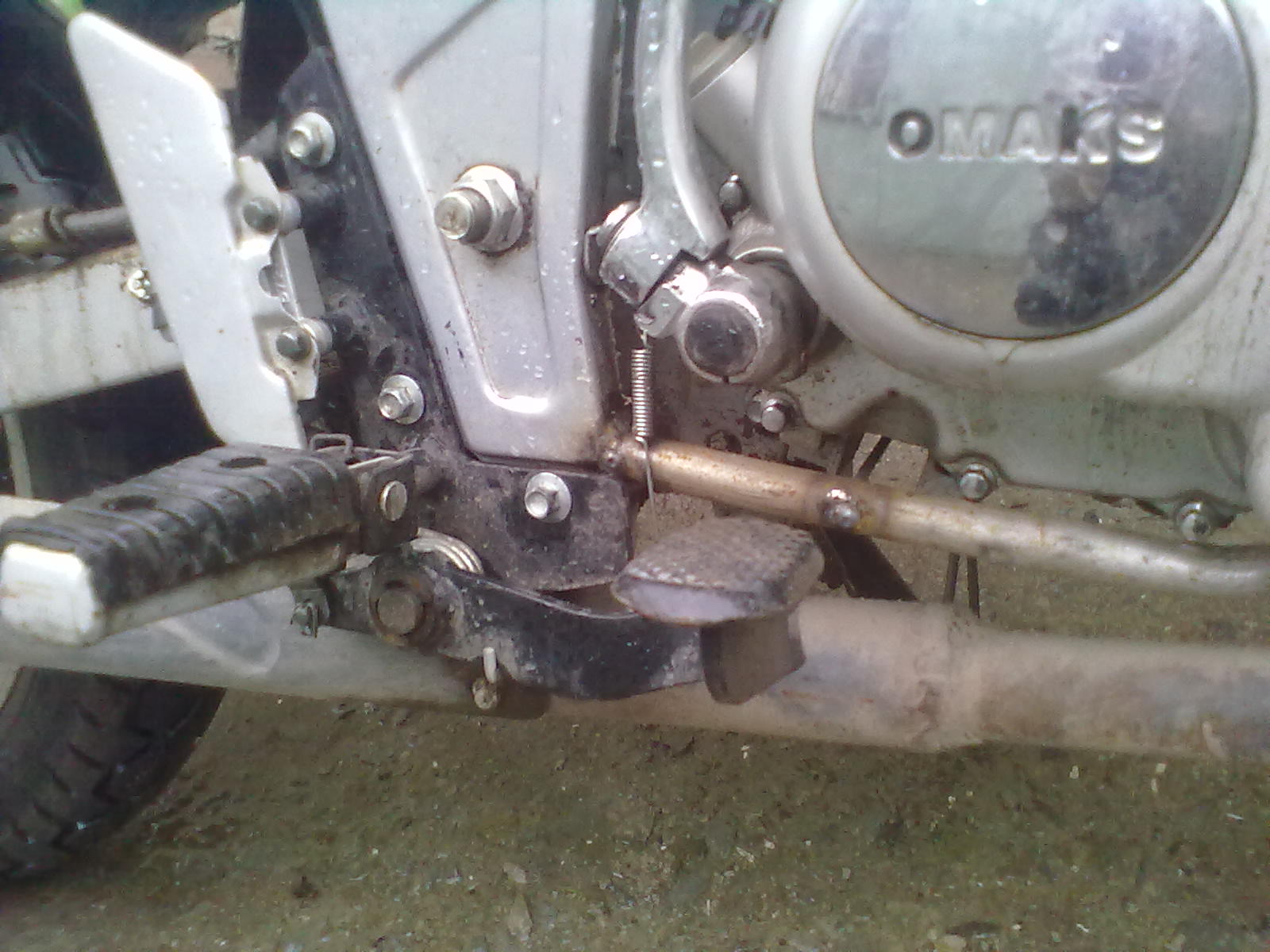

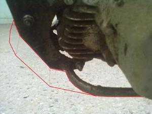

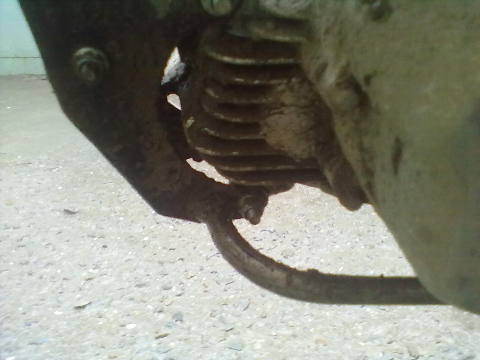

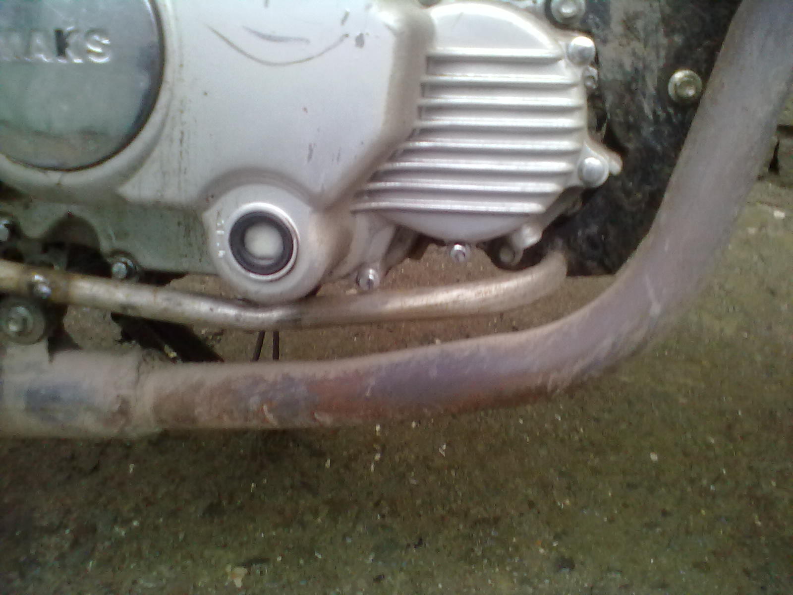

Garik Опубликовано 12 апреля, 2012 Жалоба Опубликовано 12 апреля, 2012 Вот ещё одна из переделок. Не знаю кому как но меня просто раздражал не закрытый двигатель + пропало виляние на кочках! Из недостатков отсутствие возможности снять двигатель без болгарки :D , но мне это в ближайшее время не грозит т.к. на одометре 1500км. Далее к этой конструкции будет прикручиваться 3мм дюралевая защита. Жду отзывов с любой полярностью :D Цитата
edik454 Опубликовано 12 апреля, 2012 Жалоба Опубликовано 12 апреля, 2012 Вот ещё одна из переделок. Не знаю кому как но меня просто раздражал не закрытый двигатель + пропало виляние на кочках! Из недостатков отсутствие возможности снять двигатель без болгарки :D , но мне это в ближайшее время не грозит т.к. на одометре 1500км. Далее к этой конструкции будет прикручиваться 3мм дюралевая защита. Жду отзывов с любой полярностью :D Защита вещь нужная, только зря варил дуги прямо к раме, там ведь болты есть рядом, сделал бы кронштейны на дуги и прикрутил, помоему, так ремонтопригоднее. А дюральку прикручивай с учётом охлаждения двигателя, сильно не прижимай к нему и спереди не заслоняй. Цитата
Garik Опубликовано 12 апреля, 2012 Жалоба Опубликовано 12 апреля, 2012 Защита вещь нужная, только зря варил дуги прямо к раме, там ведь болты есть рядом, сделал бы кронштейны на дуги и прикрутил, помоему, так ремонтопригоднее. А дюральку прикручивай с учётом охлаждения двигателя, сильно не прижимай к нему и спереди не заслоняй. Изначально думал делать съёмные дуги но не нашел толкового места для крепления :( ! На третьей фотке видно чтото вроде радиатора который всегда забит всякой хренью летящей от колеса. Что лучше, закрыть защитой(зазор около 10см)или постоянно выколупывать грязь из радиатора??? Цитата
edik454 Опубликовано 12 апреля, 2012 Жалоба Опубликовано 12 апреля, 2012 Изначально думал делать съёмные дуги но не нашел толкового места для крепления :( ! На третьей фотке видно чтото вроде радиатора который всегда забит всякой хренью летящей от колеса. Что лучше, закрыть защитой(зазор около 10см)или постоянно выколупывать грязь из радиатора??? Я б не закрывал всё-же наглухо, проще промыть рёбра из шланга, так, хоть и грязный, но охлаждается. Похоже, у тебя балансирный вал там стоит. Цитата
Garik Опубликовано 12 апреля, 2012 Жалоба Опубликовано 12 апреля, 2012 Я б не закрывал всё-же наглухо, проще промыть рёбра из шланга, так, хоть и грязный, но охлаждается. Похоже, у тебя балансирный вал там стоит. В пла- сделать както так но с бортиком Цитата
