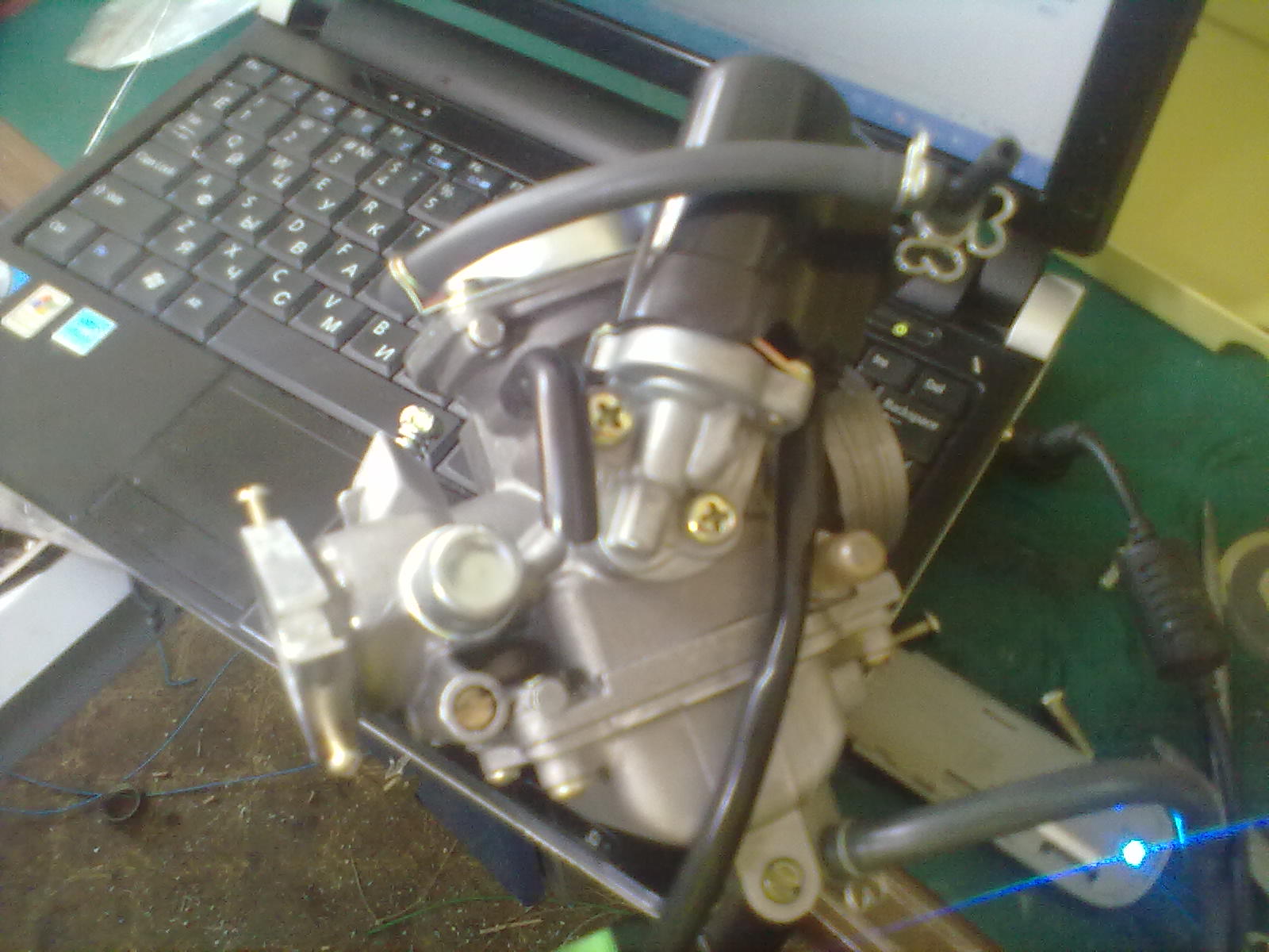

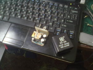

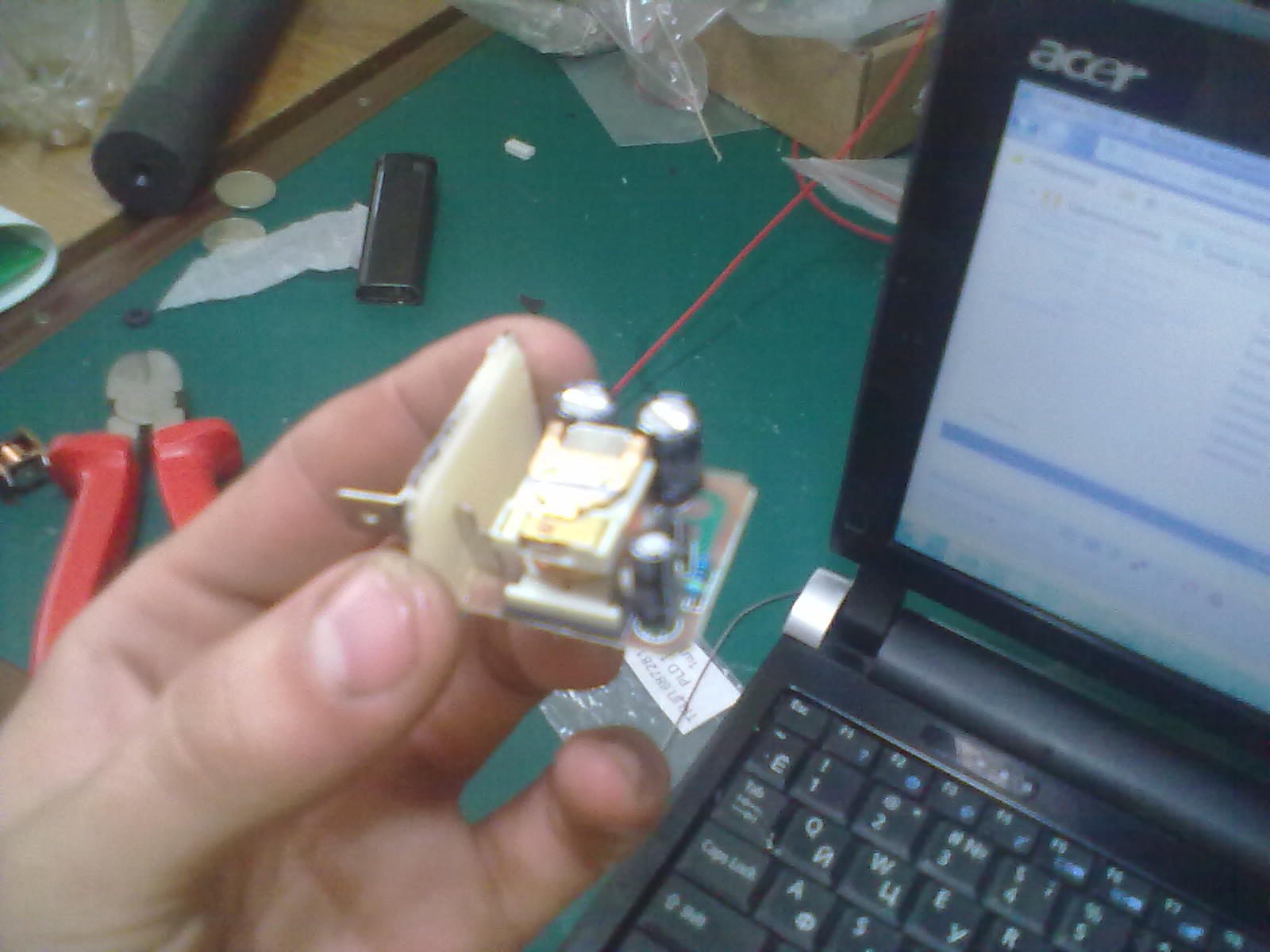

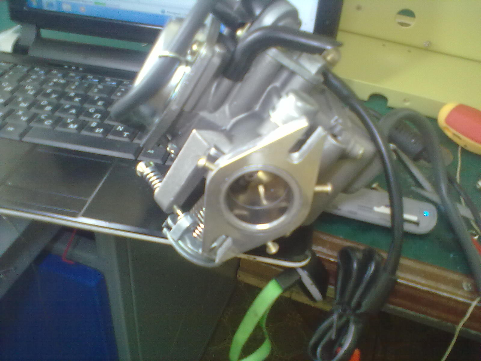

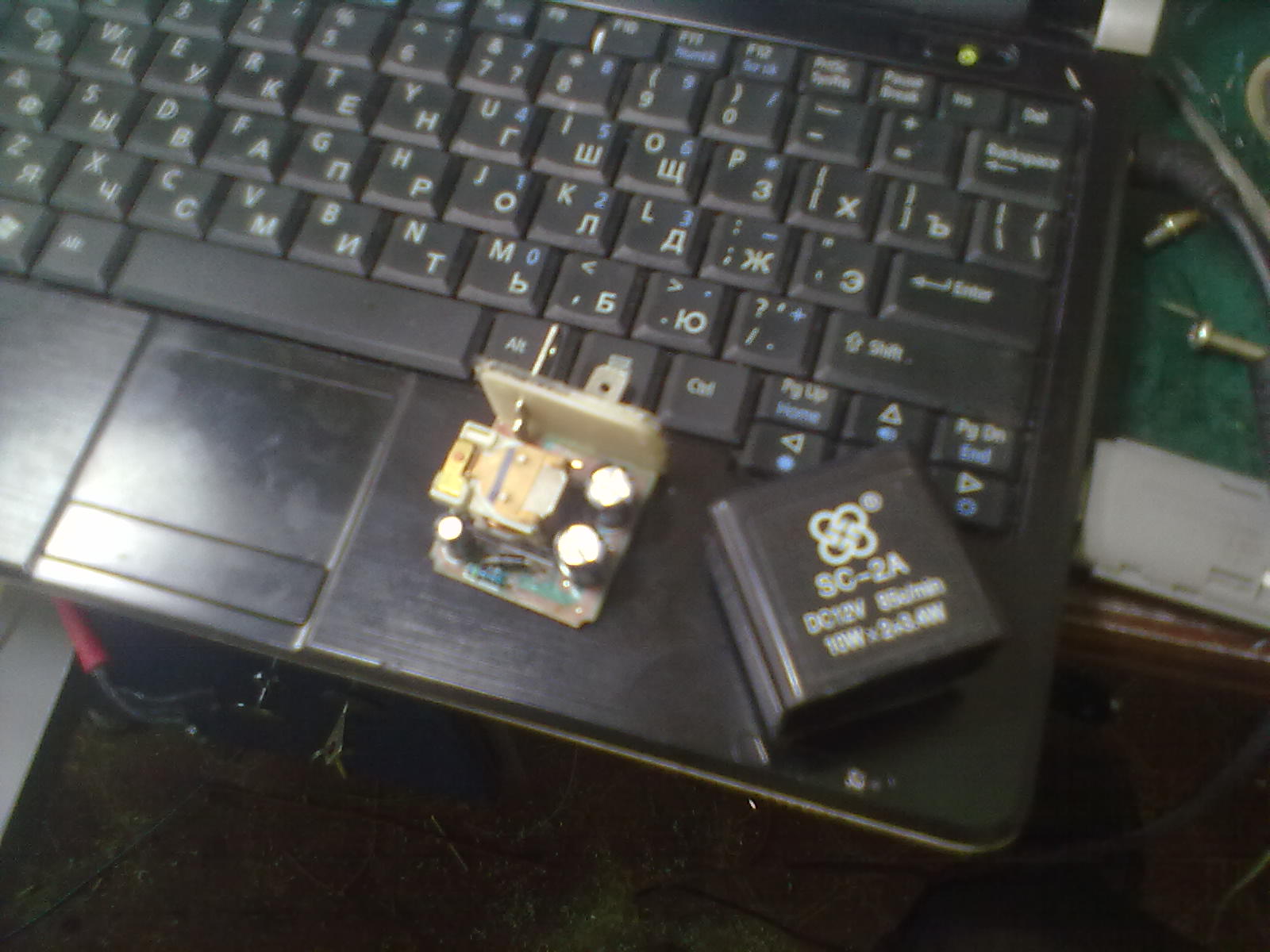

Garik Опубликовано 8 мая, 2012 Жалоба Поделиться Опубликовано 8 мая, 2012 Скорее всего менять реле поворотов. От скутера должно подойти! На наших мотах оно простейшее с релюшкой! Себе уже давно своял электронное реле, терь что угодно к поваротникам можно цеплять!!! Столкнулся с проблемой, не могу выставить клапана!!! После прогрева начинается пронзительный цокот от которого мурашки по коже! Какие зазоры выставляют счастливые обладатели сего аппарата??? Ну и как обычно дурная голова рукам покоя не даёт :D !Прикупил цацку от 150сс скутера и неспеша её уродую новыми деталюхами. Думаю прицепить её в место старого прожорливого PZ-27 Цитата Ссылка на комментарий Поделиться на другие сайты Поделиться

Glukis Опубликовано 8 мая, 2012 Жалоба Поделиться Опубликовано 8 мая, 2012 Да, так и оказалось. Подошло от скутера, теперь у меня пищат поворотники и на пешеходном светофоре люди шугаются переходить дорогу, потому как по тональности и скорости очень похоже на звуковой сигнал светофора при завершении времени зелёного для пешеходов! :) Надо будет слегка приглушить, хотя зато теперь слышно включённый поворотник и не буду ездить долго и упорно с моргающим. ;) Цитата Ссылка на комментарий Поделиться на другие сайты Поделиться

Garik Опубликовано 9 мая, 2012 Жалоба Поделиться Опубликовано 9 мая, 2012 Glukisналичие хорошего света - важнее чем внешний вид. Для первого раза - нормально , тем более как я понимаю , туда еще ветровик будет установлен. Garik Разве 3л(даже меньше) на 100км это много ? Помню что моя 150-ка чуть больше расходовала , хотя там вариатор , а тут КПП. Но все равно , карб от 150-ки не интересне . он ведь тоже без ускорительного насоса . ускороительный насос в пла- но если бы расход был хотябы 4л на сотку то я и не заморачивался!!! Но мля эта падла жрёт 8л, и это просто неприятно!!! победить эту падлу я уже не в силах(год попыток)и решил проблему решить в корнене!!! PZ-27 заборт !!! 8 литров это реальная и неоспоримая цыфра!!!! и никакая теория ей неподвластна!!!!!! Цитата Ссылка на комментарий Поделиться на другие сайты Поделиться

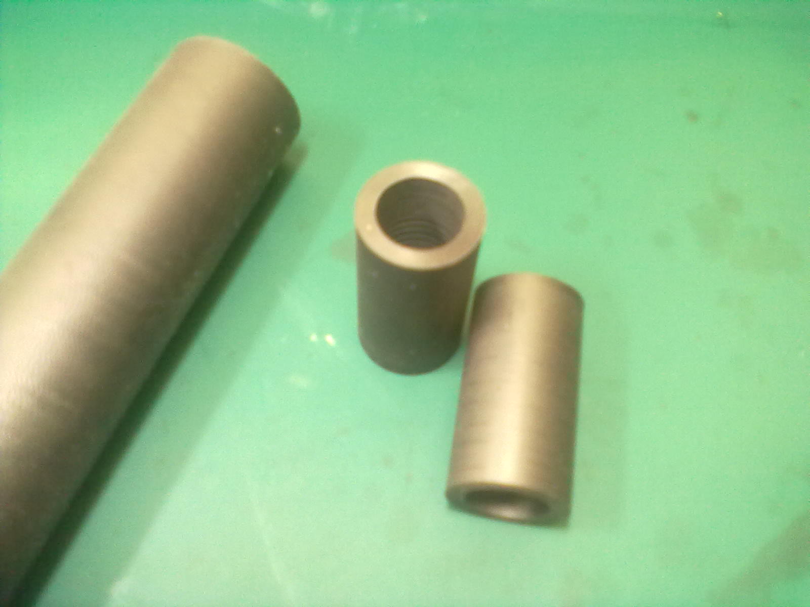

Garik Опубликовано 14 мая, 2012 Жалоба Поделиться Опубликовано 14 мая, 2012 Поточил втулки на маятник из масленита. Сегодня буду ставить т.к. мот уже как погремушка! Цитата Ссылка на комментарий Поделиться на другие сайты Поделиться
Dimarik152rus Опубликовано 15 мая, 2012 Жалоба Поделиться Опубликовано 15 мая, 2012 Поточил втулки на маятник из масленита. Сегодня буду ставить т.к. мот уже как погремушка! Размерчики бы.На будущее может пригодиться. Цитата Ссылка на комментарий Поделиться на другие сайты Поделиться
Garik Опубликовано 15 мая, 2012 Жалоба Поделиться Опубликовано 15 мая, 2012 Размерчики бы.На будущее может пригодиться. Внутренний 18.5, наружний 26.2, длинну не помню! Вчера поставить не успел, попытаюсь сегодня и заодно точные размеры скажу!!! Цитата Ссылка на комментарий Поделиться на другие сайты Поделиться
