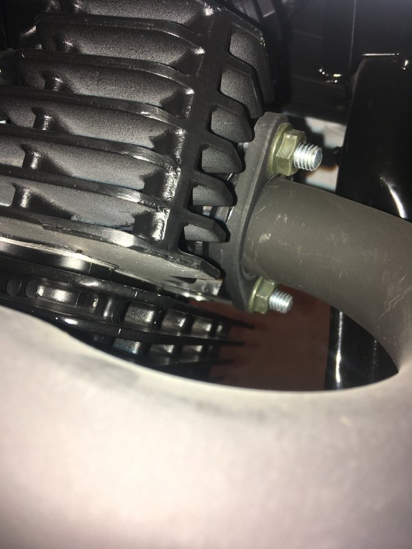

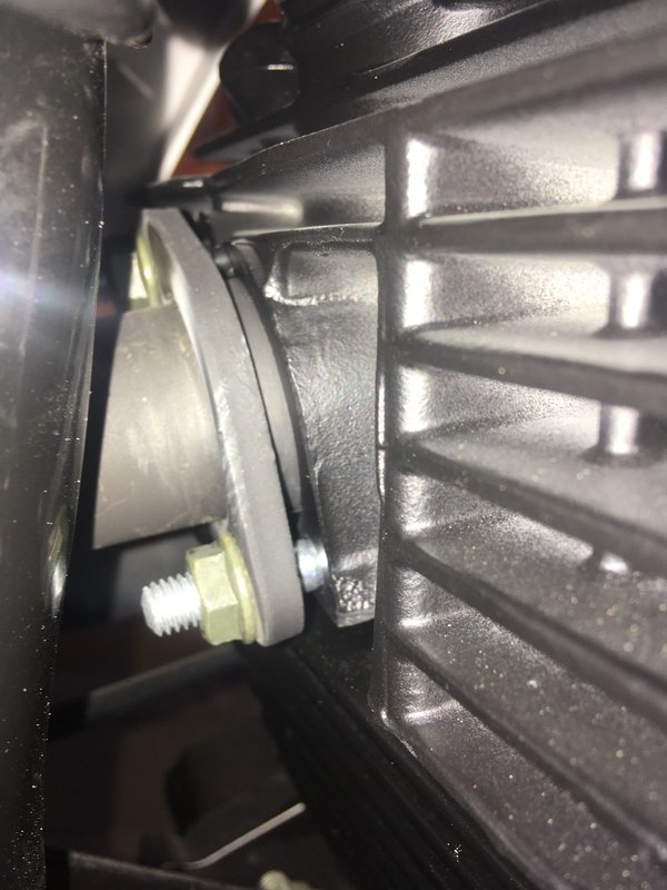

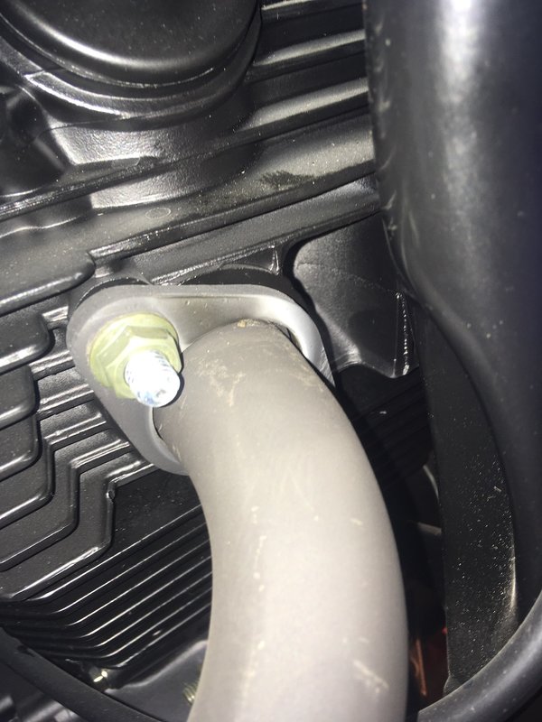

Еще... при первом запуске повалил дым. Вроде как прогорает колено выхлопной трубы возле головы. Но в первый момент мне казалось, что дым валит прямо из под головы, будто колено трубы плохо прикручено к голове. Полез смотреть, а там какая-то фигня. Посмотрите фотки. Это нормально, что там такие зазоры? Пробовал затянуть сильнее, но там и так вроде все затянуто.
Еще и в месте крепления к голове кольцо побелело ? Это норм?

При первом запуске у меня тоже дым шел от головы, я тоже думал патрубок сифонит, но потом все норм стало, видимо консервация горит...
