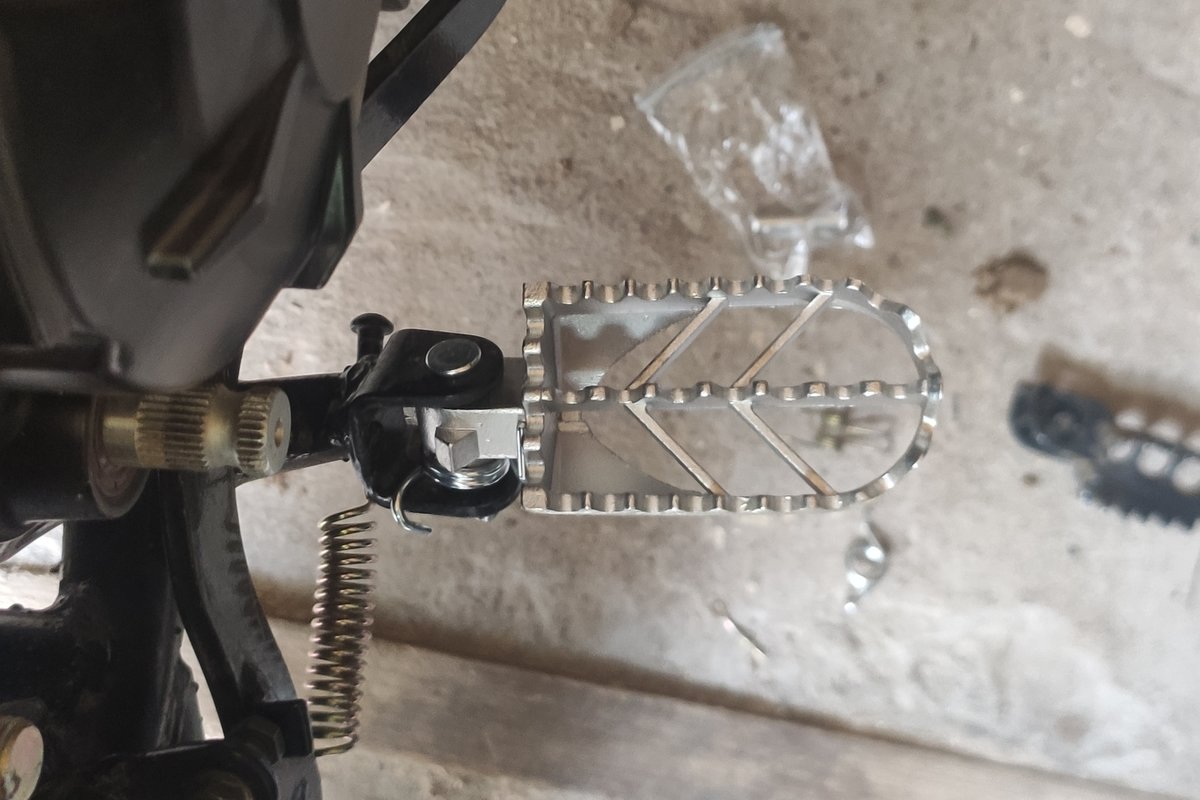

В 22.07.2021 в 01:41, Hadur сказал:
Ладно, пока подножки сварил, померил с другого мота, чтобы поставить придется наваривать пластину где упор у подножки чтоб не проворачивалась, а то наши длиннее и другие получается не достают до упора. Кикстартер снял, в стойке очень мешает, вожу с собой в рюкзаке на всякий случай) по грунту и колеям нормально себя ведёт мот, по грязи тоже едет нормально, прям по каше на четверть колеса гребёт, но длинные участки не пробовал, метра по 3 в лесу были такие. Вот пощебёнке неуверенно себя чувствую, заднее колесо болтает, надо будет буксатор поставить и приспустить, сравню ощущения. Хотя в стойке опять же получше идёт, контролировать проще.
Лапки тормоза и переключения передач пластелиновые но к подружкам у меня пока вопросов нет
И еще боковой упор тоже гнётся если на нем мот часто разворачивать
Рычаги сцены и тормоза коснулись в бараний рог но не сломались ещё

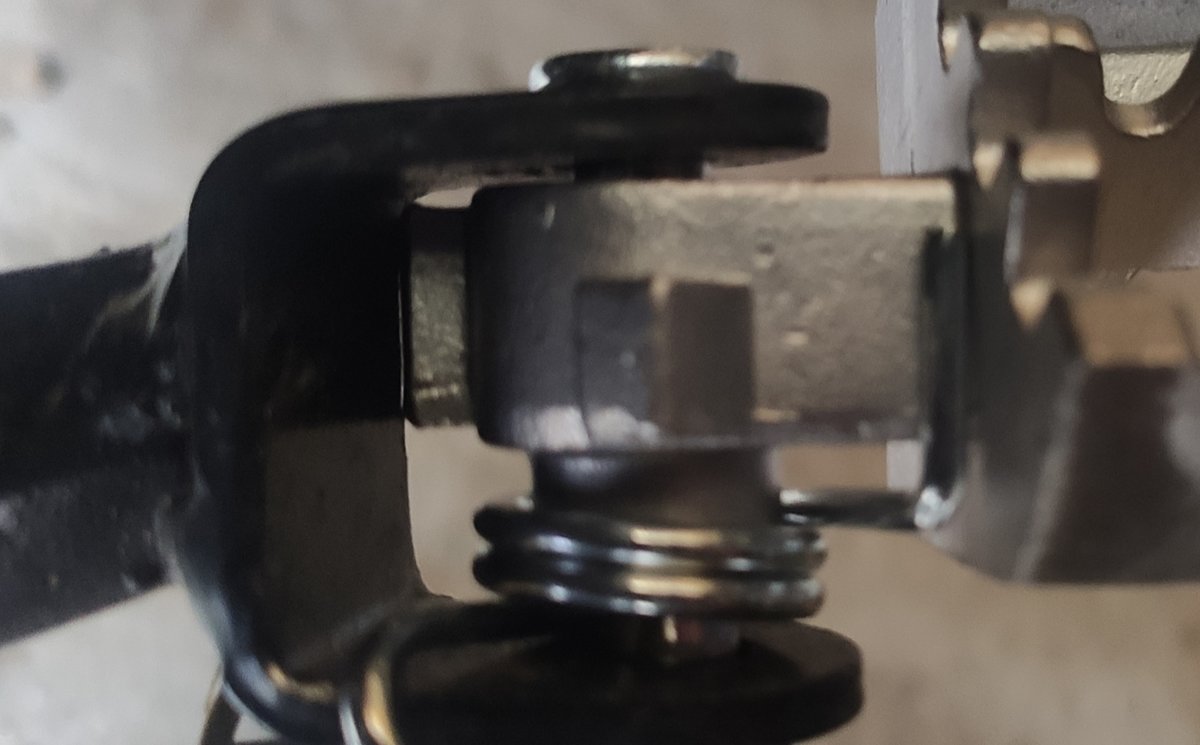

Каевские подножки подошли более менее, но зазорчик все равно есть небольшой, хотя выглядят они крепко, не думаю что критично будет

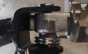

2 минуты назад, Hadur сказал:
  Показать контент
  Показать контент
Вот в этом месте зазор. Спойлеры случайно поставил в прошлом сообщении и не понял как убрать.
