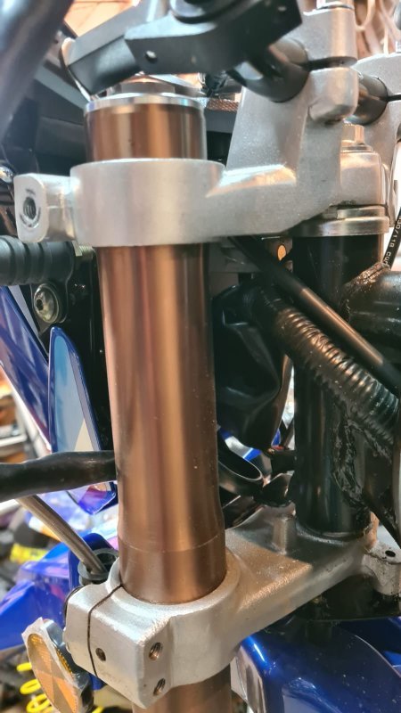

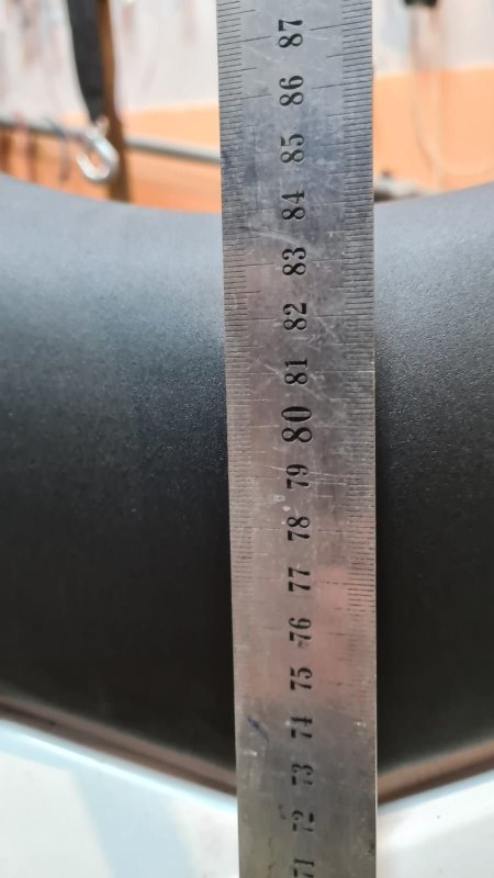

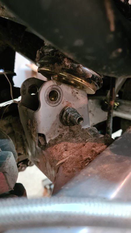

в смысле траверсу опустить? Она вроде на 6 см не опускается. Можно фото, как ты сделал?
9 часов назад, Пожилой Тоши сказал:
с 92см до 84 опустился, выглядит конечно смешно мотик, заниженный ? но управляется намного легче, центр массы стал ниже.
Изменено пользователем энду
26 минут назад, энду сказал:
траверсу тоже планировал опустить. Но люди, кто опускает на пару см пишут, что разницы в высоте особо не видят. Насколько безопасно пускать траверсу аж на 6 см? Кажется, что это может на геометрию повлиять... Под аморт сверлить новое отверстие пока чет не охота )
6 минут назад, Пожилой Тоши сказал:
я писал про общий результат 6см, реально 8см оказывается. траверсу наверное 2-3см опустил, дальше там сужение.
у меня не было вариантов, каждый выезд падения, ноги нормально до земли не достают в стоке на бездорожье. менять амморт дорого.
все стало лучше, стойка, управление, контроль. если обе ноги одновременно не достают до дороги, опускать обязательно.
