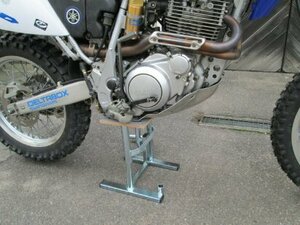

Здравствуйте! Подскажите какой точно клиренс у Motoland XR250 ENDURO ? Хочу купить подставку подъёмную, не могу определиться с размером высоты, чтоб было удобно ставить под него. На сайтах то 330мм, то 320мм, 315мм ..

И что? 1,5 см играют какую то роль? Серьезно?
Или вопрос, ради вопроса?
Такие подставки как правило имеют большой диапазон подъёма. Полтора сантиметра не с играют ни какой роли.

Если вы не знаете какой клиренс, то пройдите мимо. Умничать не нужно.
А самому замерять клиренс на своем мопеде религия не позволяет?

Так возми по максимуму, точно не ошибёшься!

Умничать?
Я озвучил очевидную истину.
Подставка не член, чтоб полтора сантиметра играли роль.
У нормальных подставок минимум 15 сантиметров подъёма.
А у нормальных 2/3 от минимальной высоты.

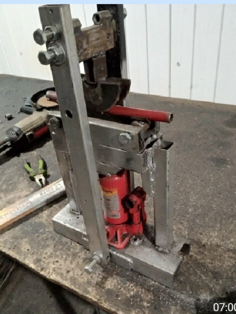

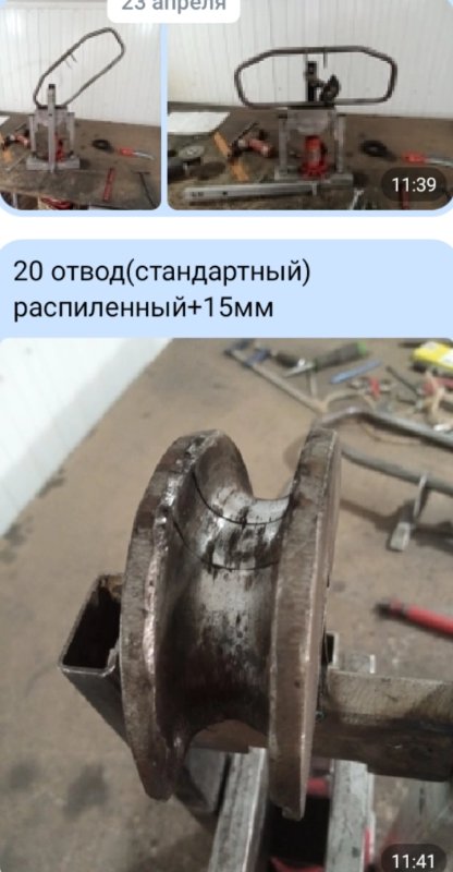

интерес возник кто гнул трубы и чем. чем это самое главное 😁
2 часа назад, dirge сказал:
Самодельный трубогиб, собранный из 5т домкрата и металлолома. Гнет профтрубу 15*15*2 и круглую 16(по наружке 21,5 мм стенка 2,5 мм). Сейчас фотку нарою.
